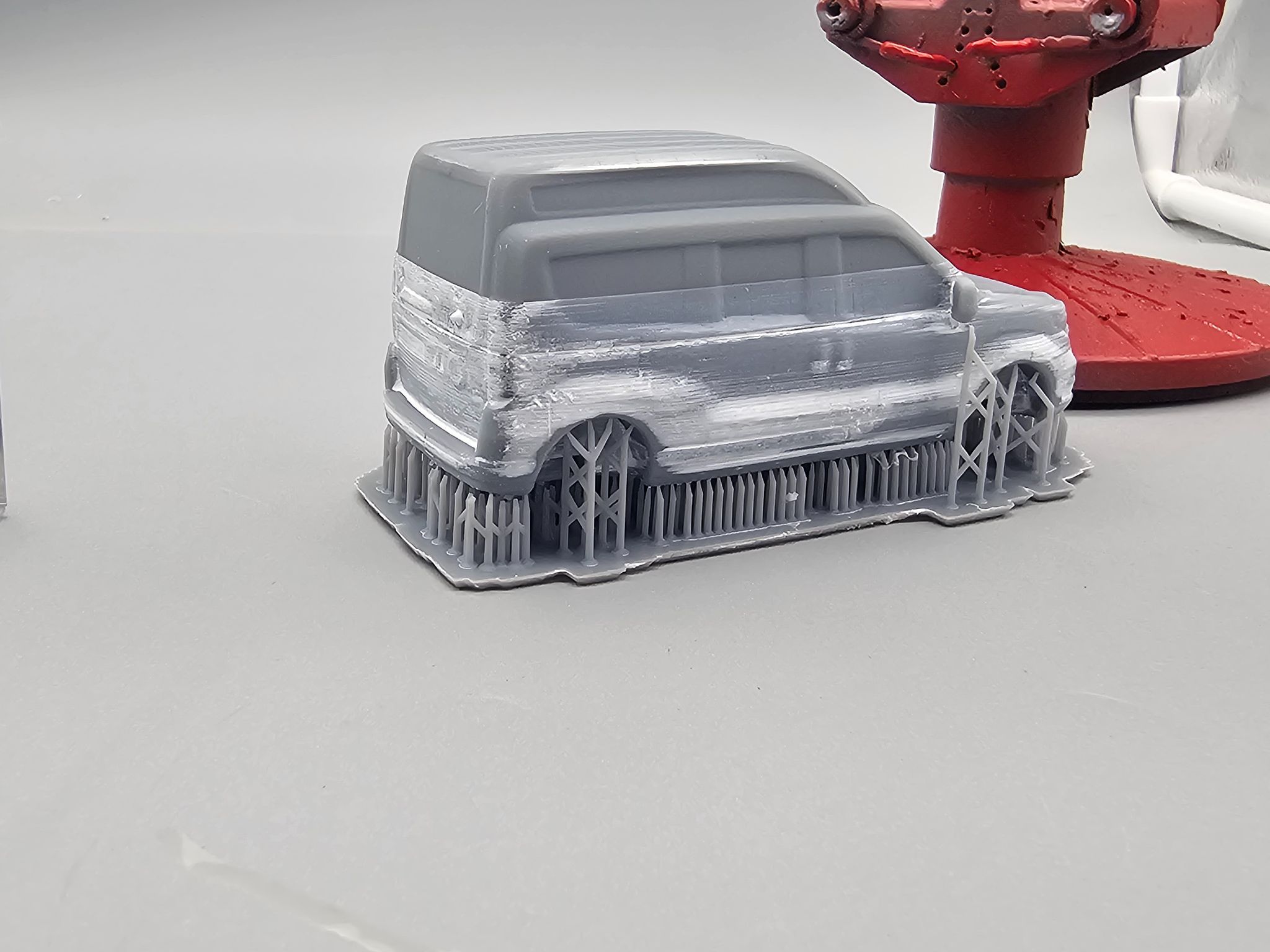

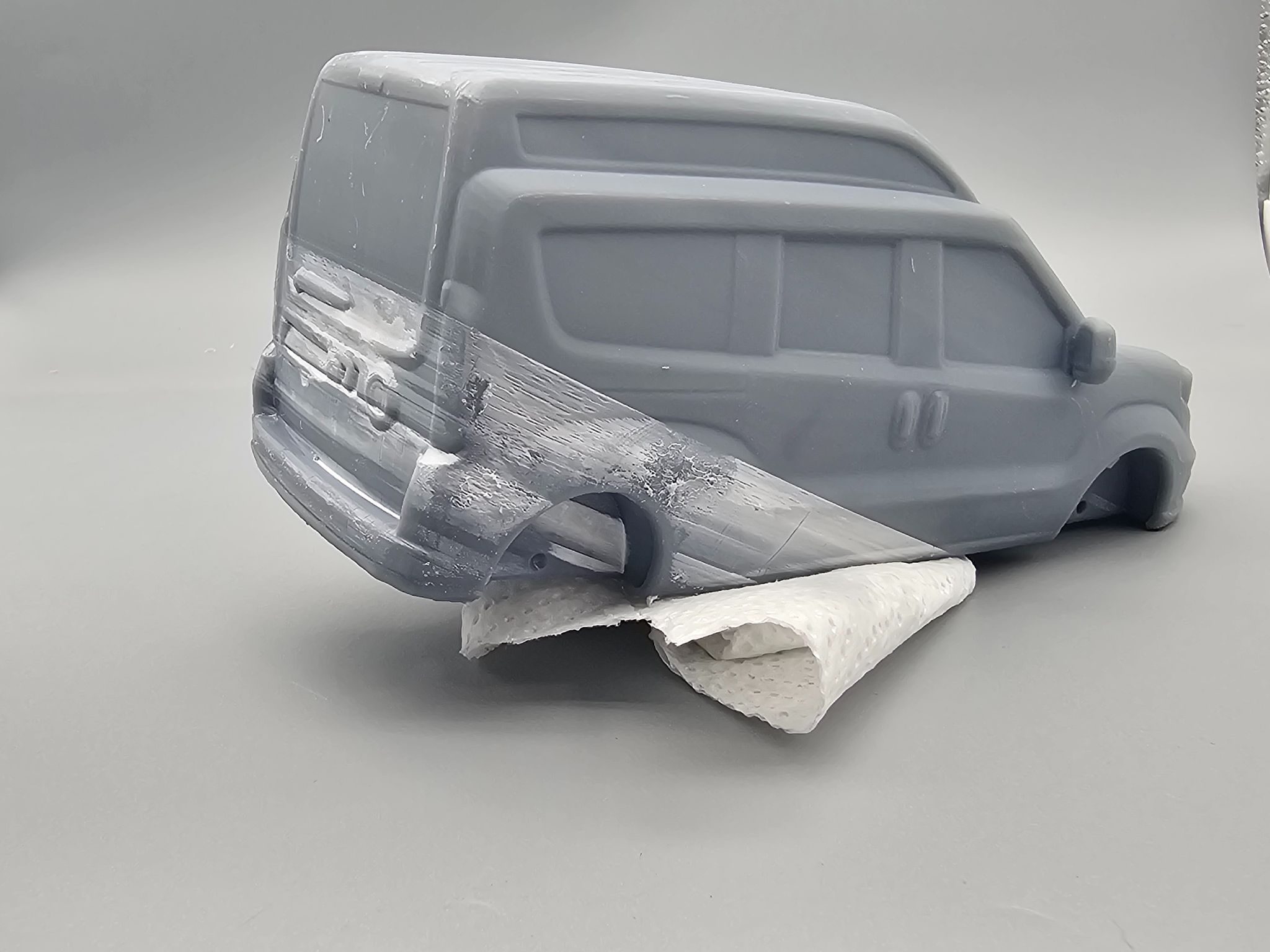

ambiorix Posté(e) Mai 22, 2025 Posté(e) Mai 22, 2025 (modifié) boujour, voila mon probleme en photo. la photo 1 , impression en angle. la photo 2 impression a plat. avais vous une idée? l merci Modifié (le) Mai 22, 2025 par ambiorix
Zebulon427 Posté(e) Mai 30, 2025 Posté(e) Mai 30, 2025 (modifié) Tes deux photos montrent des problèmes sur la même zone basse Je penses qu'en premier lieu il te faut vérifier ton axe Z,nettoyer méthodiquement le filetage, le W40 est parfait pour ça Modifié (le) Mai 30, 2025 par Zebulon427
