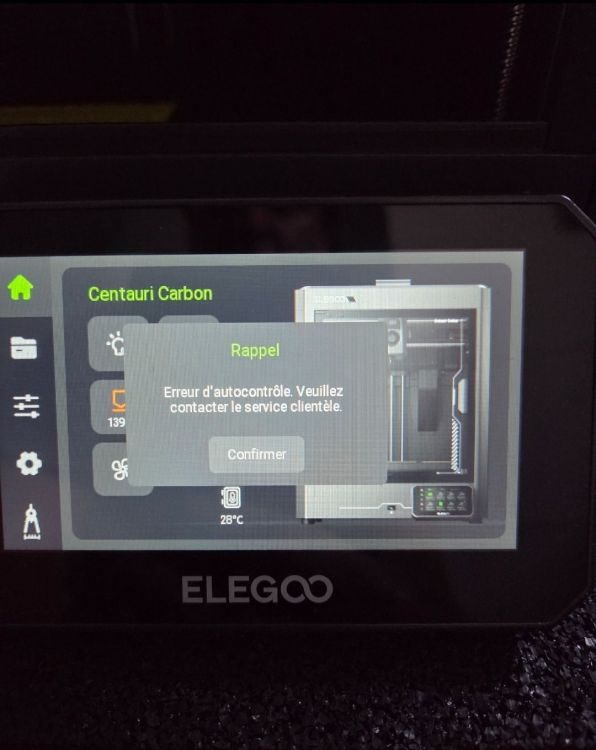

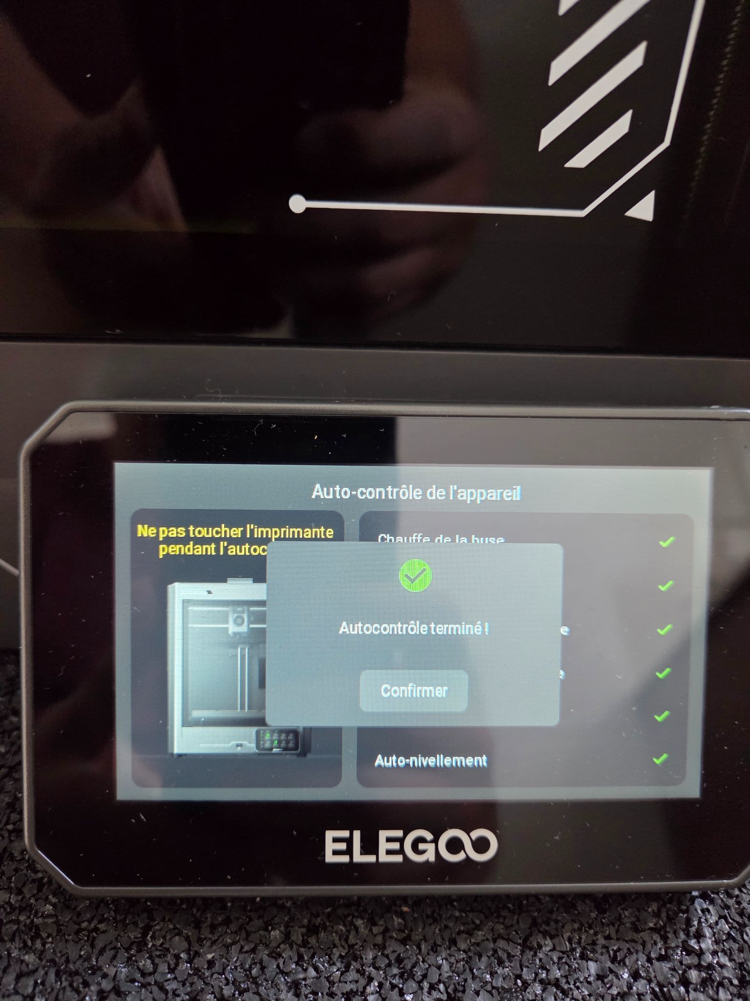

Suite à une impression qui a foirée, j'ai maintenant une erreur 502 sur le nivellement automatique.
Est-ce que cela est déjà arrivé à quelqu'un ?
Ou une idée pour m'en sortir ?

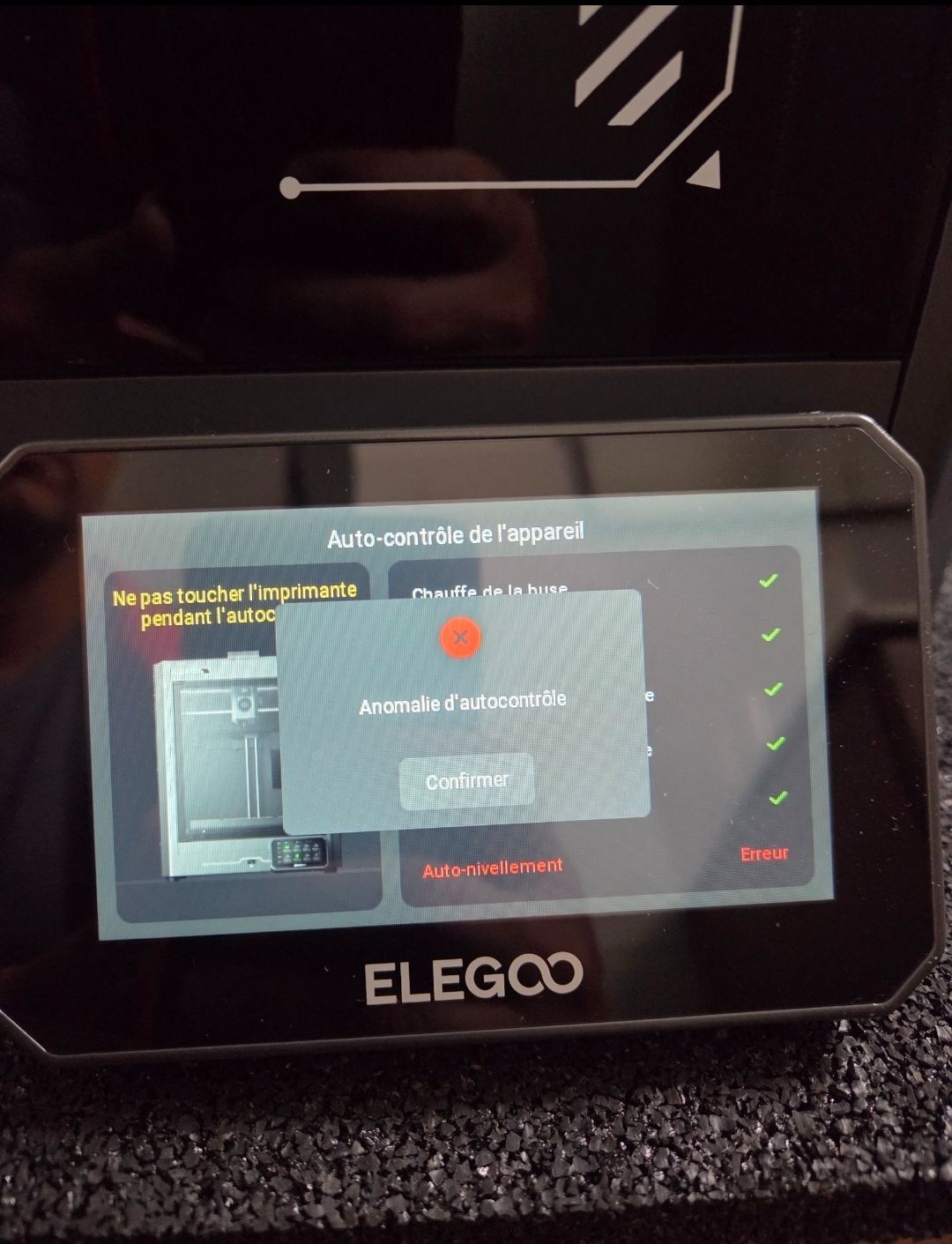

Redémarrage de l'imprimante, lancement de l'auto test en 1 clic, nivellement automatique, restauration d'usine,... rien n'y fait
Le nivellement s'arrête en cours de route puis l'erreur 502 apparaît

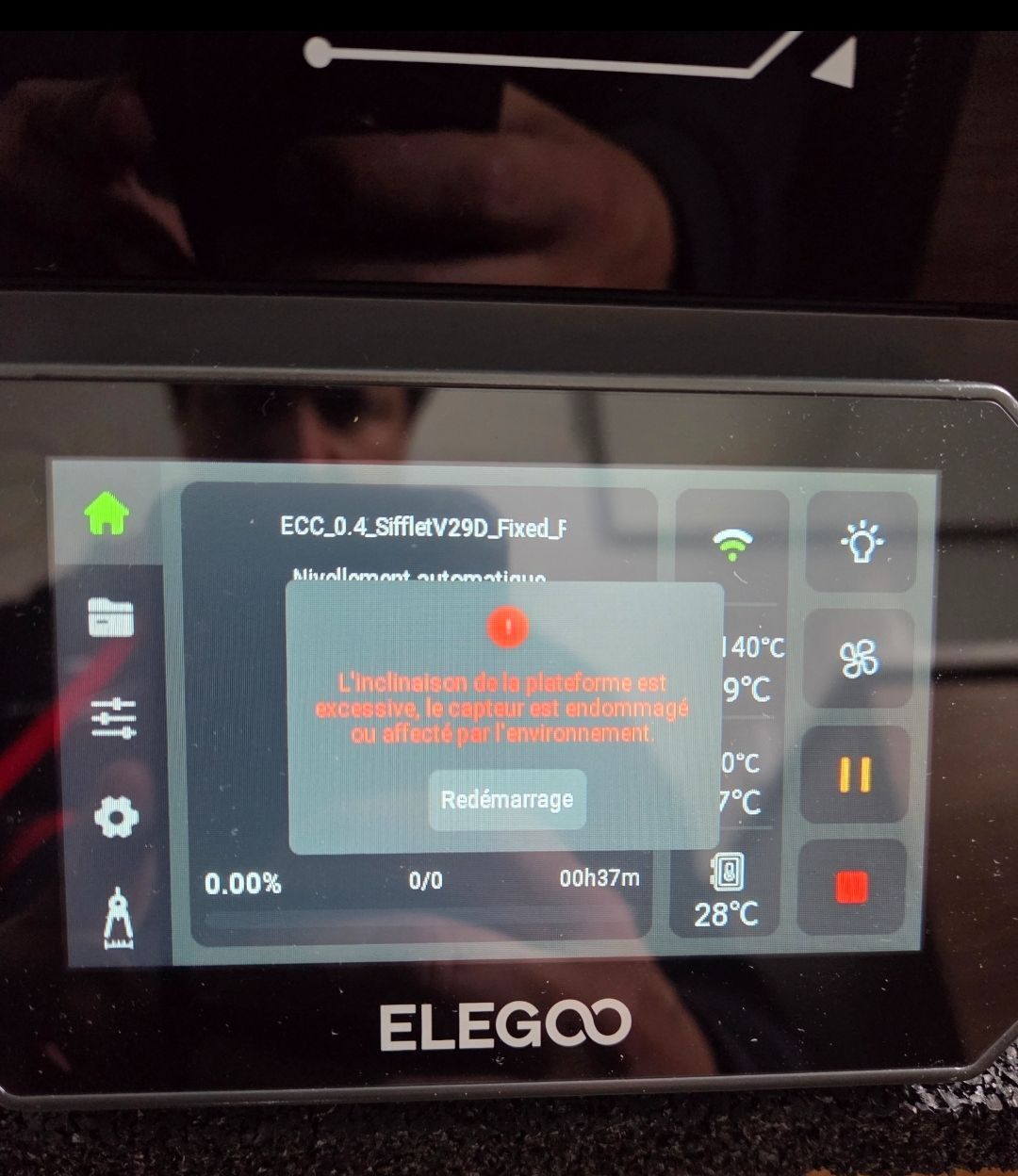

Oui, comme tu as sans doute compris, soit le lit n'est plus de niveau, soit c'est le système de capteur du lit qui a un problème

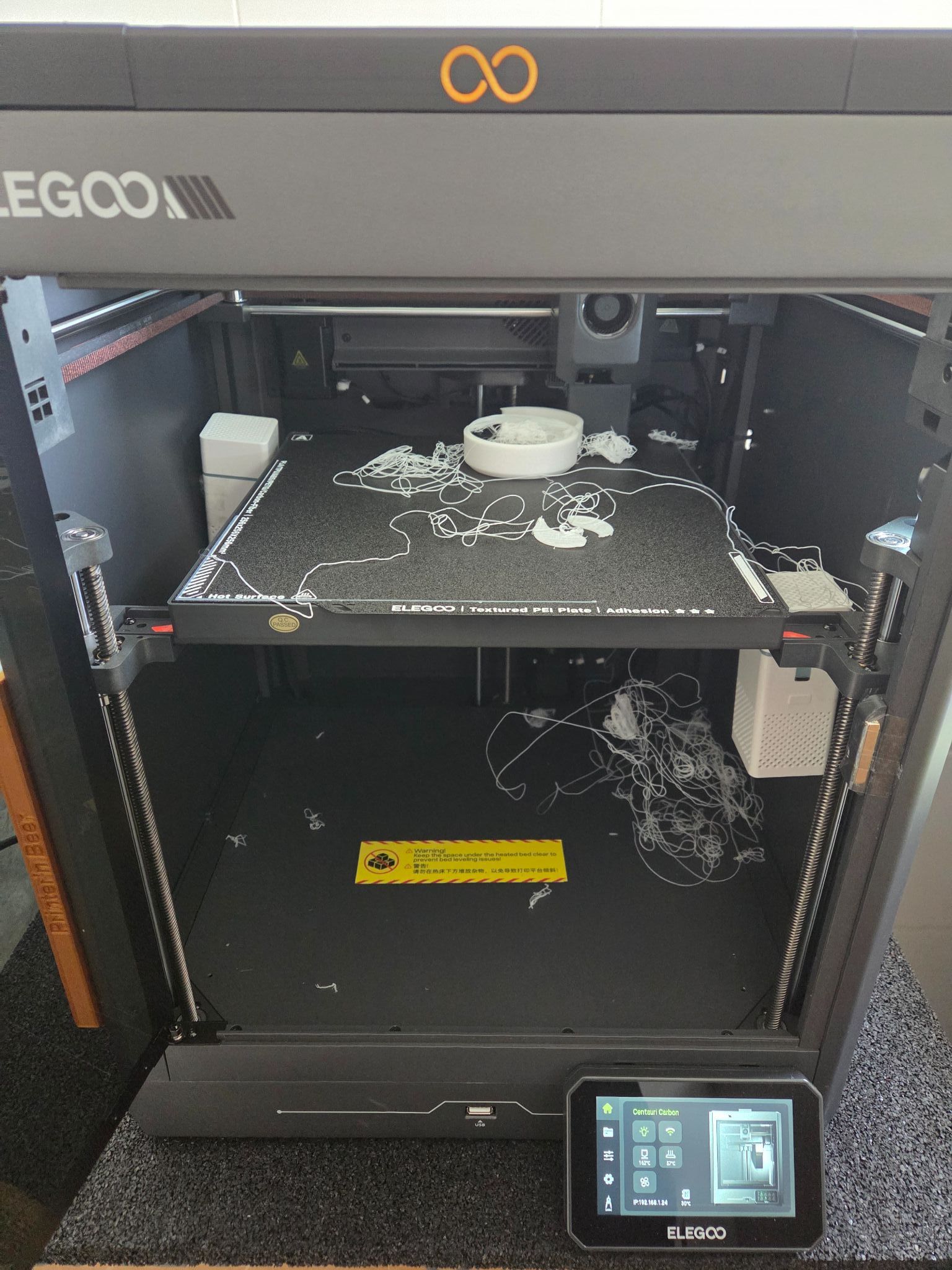

Si j'ai bien compris ta pièce c'est décollé et a foutu le bazar, avant de te répondre peux tu me dire pourquoi tu a mis 2 filtres à l'intérieur du caisson, enfin je sait pourquoi mais celui de gauche est relativement penché comme si il était décollé, par hasard il ne gène pas le déplacement du Z ?
Alors machine éteinte il va falloir appuyer sur le lit avec tes deux mains au milieu du lit vers le bas, sans trop appuyer le lit devrait descendre, fait le descendre d'environ 10 cm (surtout pas jusqu'en bas) et fait pareil en remontant le lit (surtout pas trop haut) il faut que la monté et la descente soit fluide sans à-coups et sans forcer
Si tu arrive à monter et à descendre le lit comme ça c'est qu'il n'y a pas de problème sur l'axe z, fait une nouvelle tentative d'auto test en 1 clic
Si ça échoue, il est possible que le système de capteur se trouvant dans le lit ai un problème, là tu contactes Elegoo sur cette adresse 3dp@elegoo.com car la machine est garantie 😉

Merci pour ton retour.
2 filtres à charbon actif pour diminuer l'odeur.
Sur la photo cela ne se voit pas, mais il y a 1 cm d'espace entre les filtres et le plateau, aucune gêne pour l'axe Z.
Je vais tester le déplacement de l'axe en appuyant dessus/dessous.
Je te redis cela tout à l'heure.

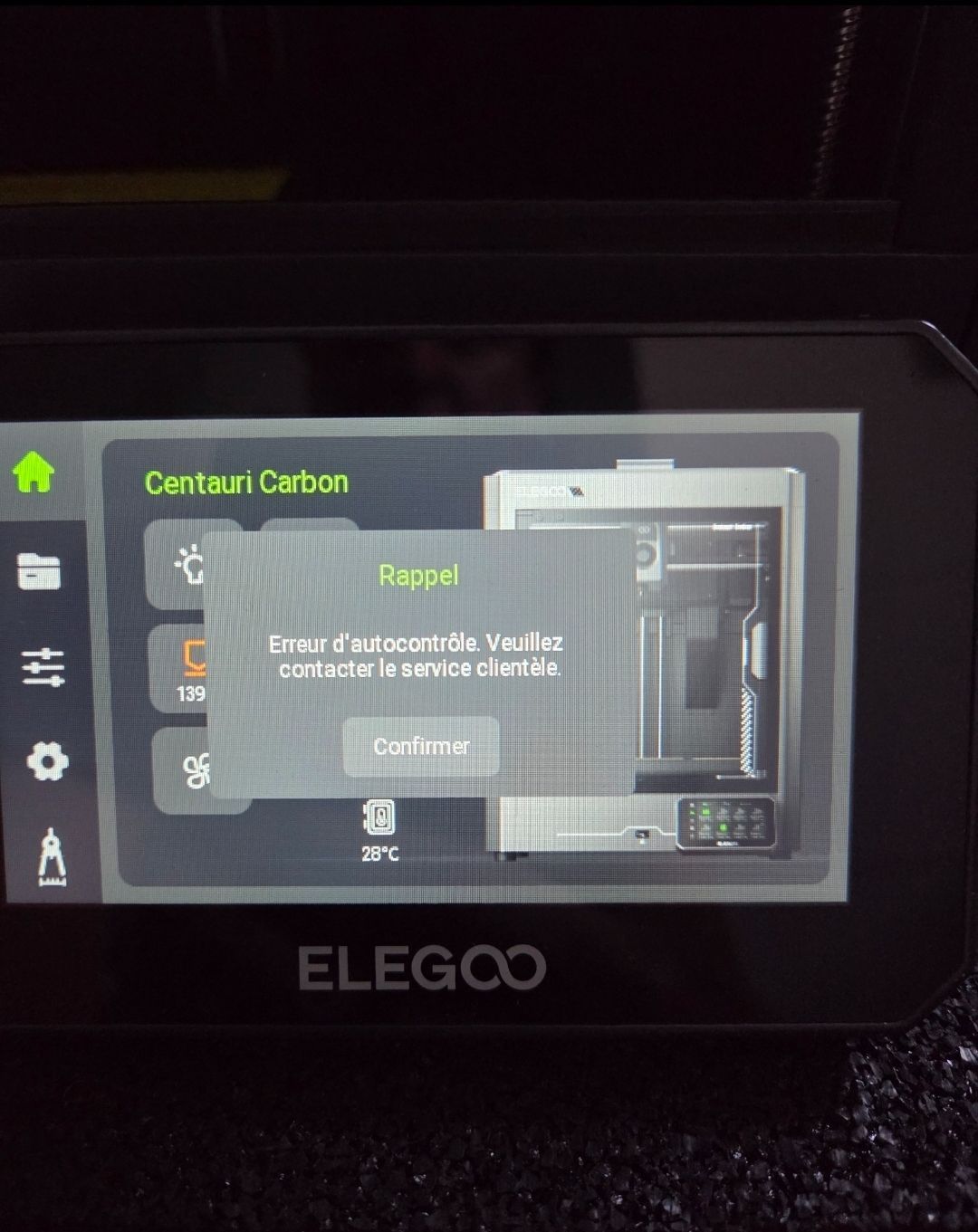

L' impression est repartie.
J'ai déplacé l'axe Z en appuyant dessus et dessous plusieurs fois.
J'ai relancé l'auto test du démarrage de l'imprimante
Et il est passé
Impression en cours 🤞

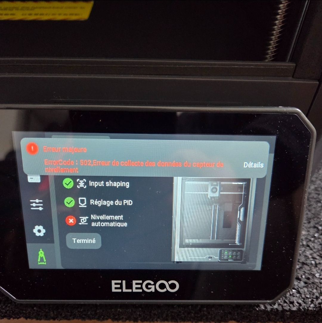

après a peine 2 semaines première grosse galère , erreur 502 , j'y ai droit .
Tout allait bien, j'ai lancer un nivellement de contrôle et patatras erreur 502  .
j'insiste plusieurs fois et finalement ca passe. Je lance une impression tout a l'air de bien se passer, mais une fois terminée la buse avait raclé le plateau et plié la buse.
je refais un nivellement la buse vient ecraser le plateau a l'avant gauche et la bloqué plus rien . impossible de niveler le plateau 502 a chaque fois.

As tu fait comme indiqué dans un des post précédent ?
oui, plusieurs fois et j'ai même suivi la vidéo pour remettre le plateau a zéro.
il y a 32 minutes, erabo59 a dit :
Apparemment ce problème est déjà arrivé à plusieurs personnes, je croise les doigts pour l'instant ça ne m'est pas arrivé, je te conseille de contacter Elegoo, ils sont très réactifs et n'hésitent pas à envoyer des pièces de rechange par contre envoi des photos ou vidéos du problème
