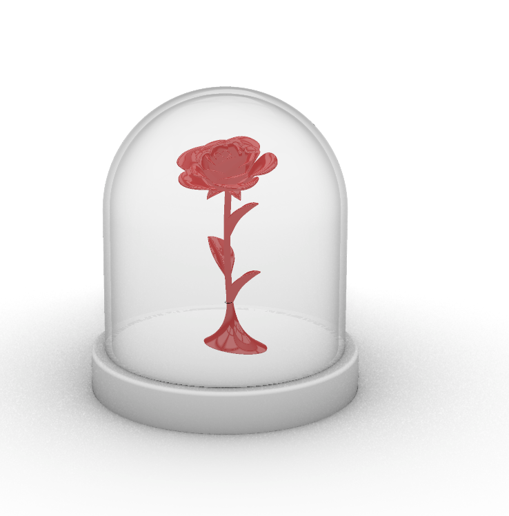

Tonio20 Posté(e) mardi à 08:38 Posté(e) mardi à 08:38 Bonjour, Je modélise des objets qui vont ensuite être imprimer en résine. J'ai modélisé une rose sous cloche (photo ci-joint). Je me demande comment gérer l'espace vide entre la rose et la cloche. Est-ce que il faut faire des trou dans le socle pour que la résine non figé s'évacue ou il faut imprimer l'objet en deux partie ? Merci pour vos réponses !
pjtlivjy Posté(e) mardi à 09:05 Posté(e) mardi à 09:05 bonjour @Tonio20 pour pouvoir effectuer un bon nettoyage, je le ferais en 3 parties : socle, cloche rose en utilisant d'ailleurs des résines différentes
Tonio20 Posté(e) mardi à 09:21 Auteur Posté(e) mardi à 09:21 merci pour ta réponse ! Ha mince, malheureusement c'est un autre prestataire qui fait l'impression. Il y n'y a pas de possibilité d'imprimer en 1 pièces ?
pjtlivjy Posté(e) mardi à 09:49 Posté(e) mardi à 09:49 un nettoyage optimal va être très difficile d'autant plus que ça va être probablement nettoyé avec de l' IPA quelles sont les dimensions de la pièce ?
Tonio20 Posté(e) mardi à 10:07 Auteur Posté(e) mardi à 10:07 d'accord je comprend, la pièce fait ø20cm par H 22 cm
