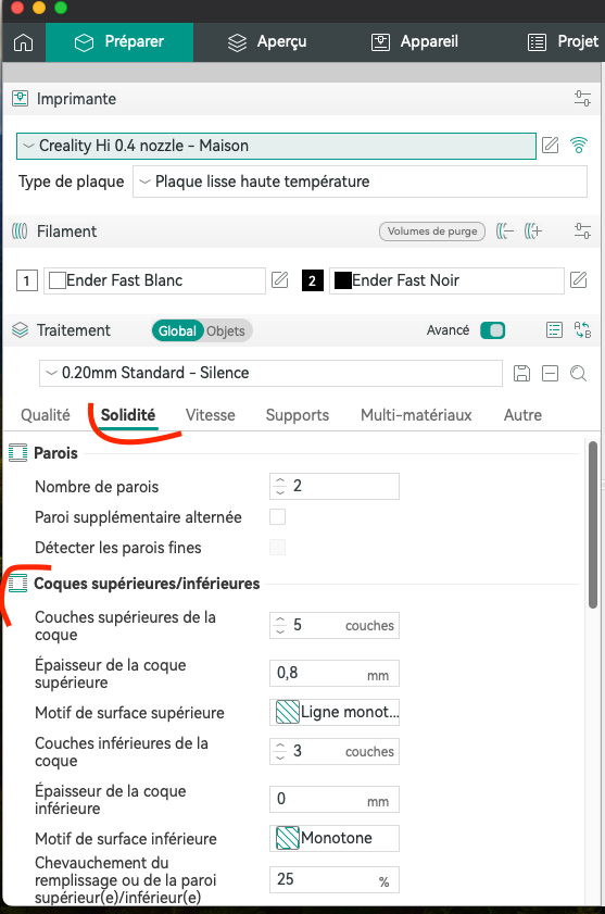

Je cherche désespérément le paramètre pour modifier le nombre de couches supérieur : actuellement, il y en a 3 et j'aimerai l'augmenter.
Merci
Bonjour Nicolas :-), et bienvenue
Est ce que tu peux nous montrer ta pièce, et nous dire avec quel Slicer tu travailles ?
Sur Orcaslicer par exemple et probablement sur les slicer de la même "famille", ça se situe dans le menu "solidité"
