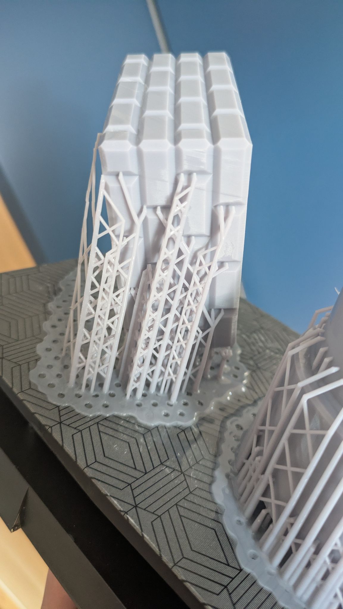

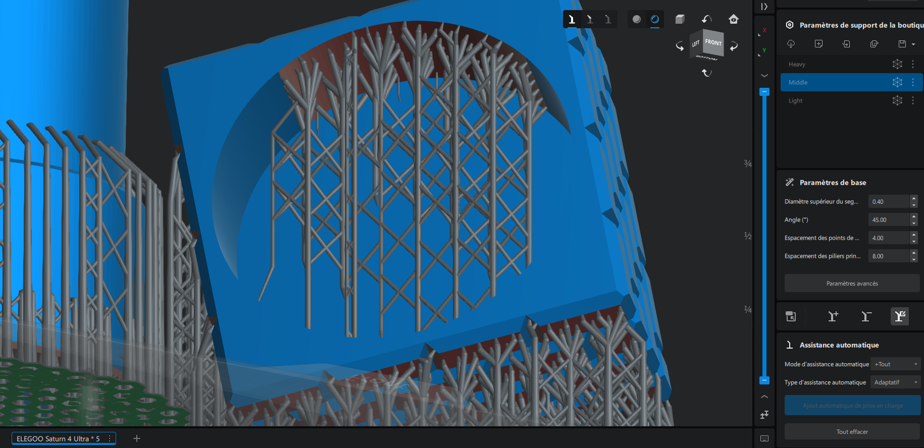

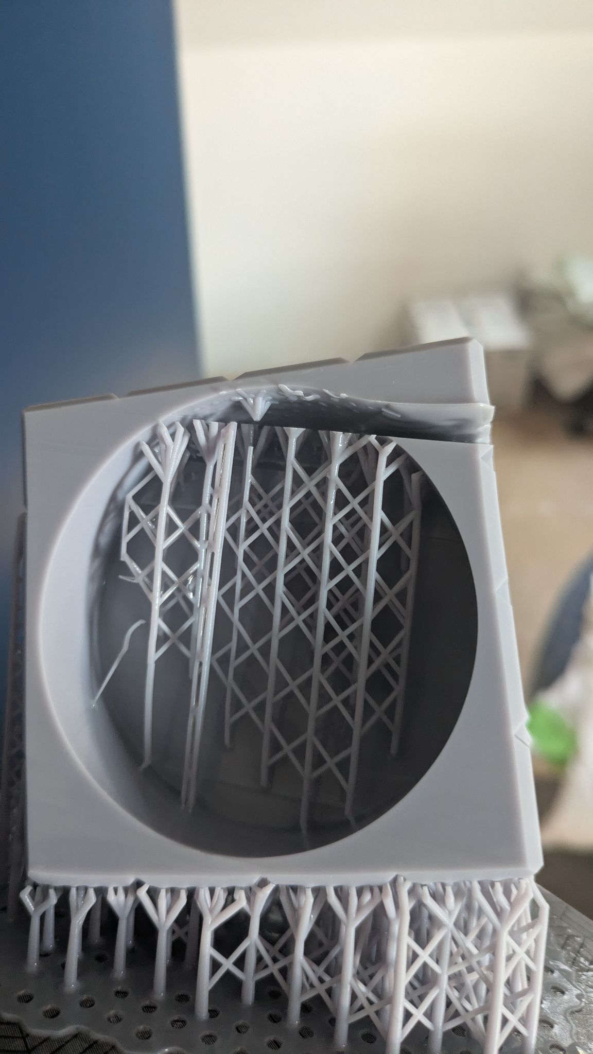

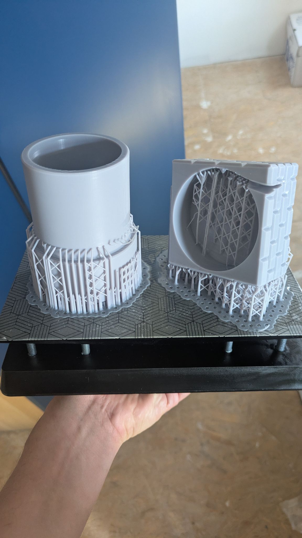

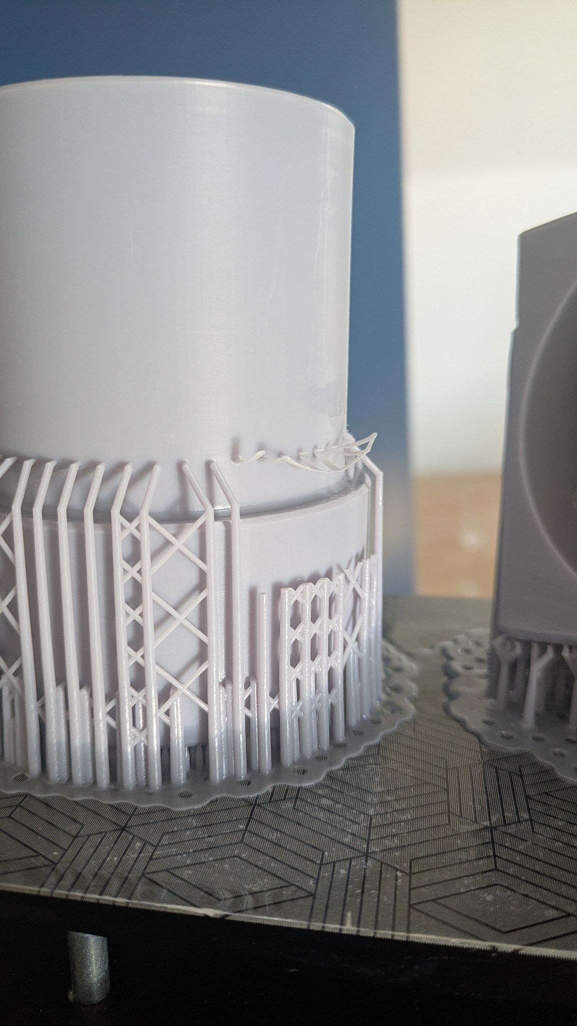

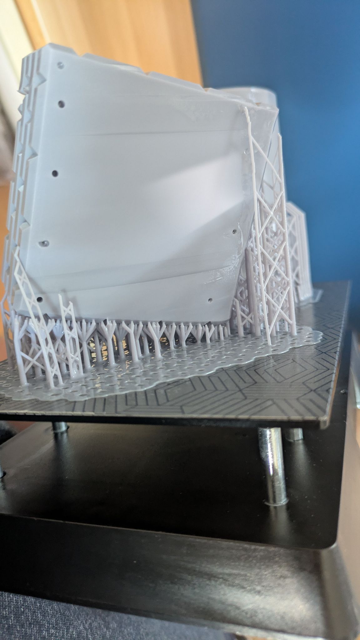

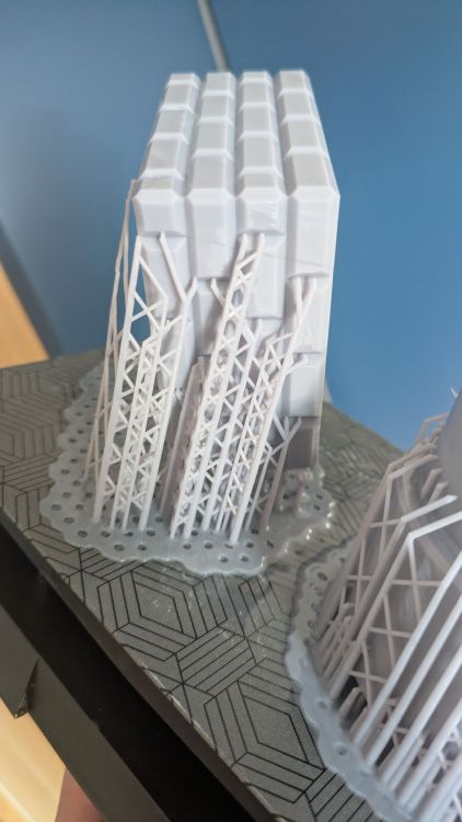

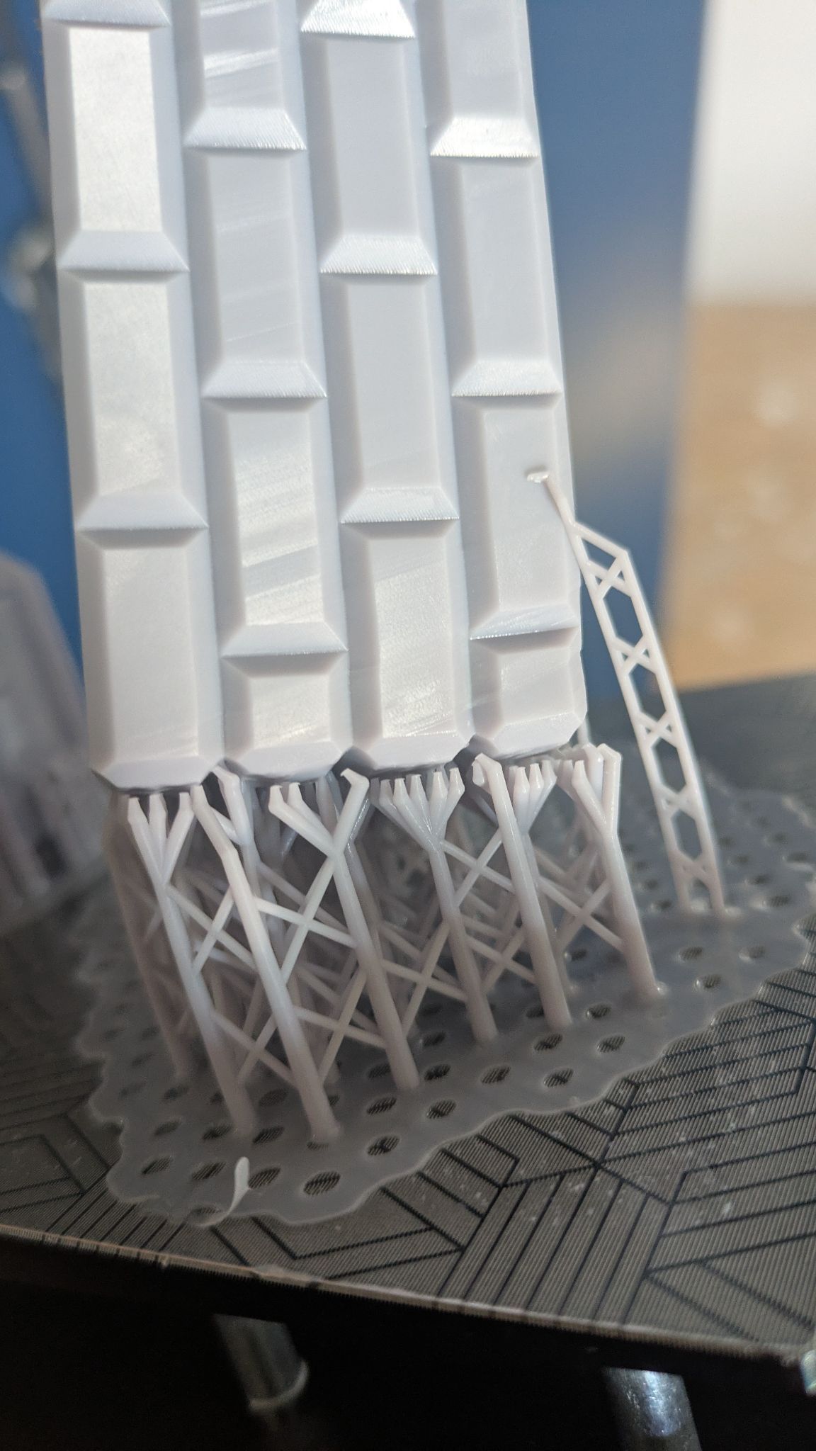

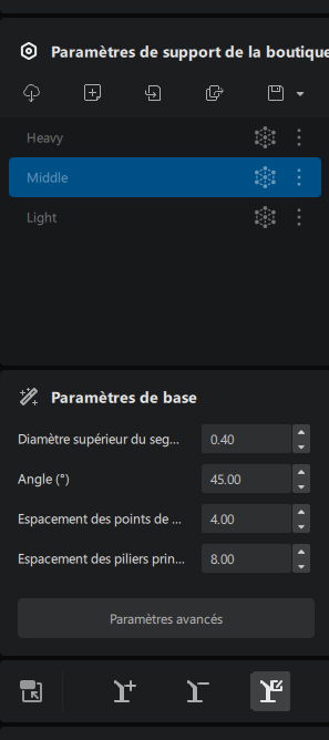

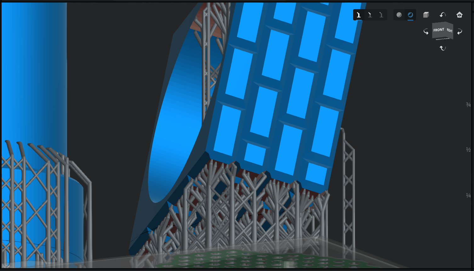

Sur ma  Saturn ultra 4 j'ai un délaminage qui se fait sur la fin de l'impression. Après, j'ai remarqué quand même des décollements des supports aussi. Comme des photos sont parfois plus parlant que des grands textes...PXL_20250620_072440096_MP.thumb.jpg.40df8718ede537089b002bb69be4899f.jpgPXL_20250620_072458396_MP.thumb.jpg.ab3e5c88ddab27ffc5d9ed20826449c2.jpg PXL_20250620_072427286.thumb.jpg.3b146acec48d1a1790eaa961046773b5.jpgPXL_20250620_072422145.MP_1.thumb.jpg.2c1deff27c7524e7650ed9e45fa389c7.jpgimage.png.4cc05dcbc685da5f1de9379724200e27.pngimage.thumb.png.fbfadd21a0cbda74370822c38d1a71c1.pngimage.thumb.png.4645f0cc4ca3b84e373ffdcba5e0aa07.pngPXL_20250620_072415468_MP.thumb.jpg.4396fa0e2424e64b6643ff64803f3ab9.jpgPXL_20250620_072435907_MP.thumb.jpg.ab679c9eef0698cfe63b7ad486247aeb.jpg
LA résine est la waterwashable elegoo 2.0 gris (ouvert 1 mois). Le film à 6000 couches aux compteurs, donc pas vieux et intact visuellement. J'ai un radiateur chituu à l'intérieur, mais, ici, avec la chaleur l'enceinte était à 30°....
Donc, est-ce que ce serait de la surexposition la cause comme les supports se décollent? J'ai réussi des impressions il y a deux semaines sans souci avec le même paramétrage avec des détails plus fins que ce gros bloc ( Mario pour les connaisseurs ! )
