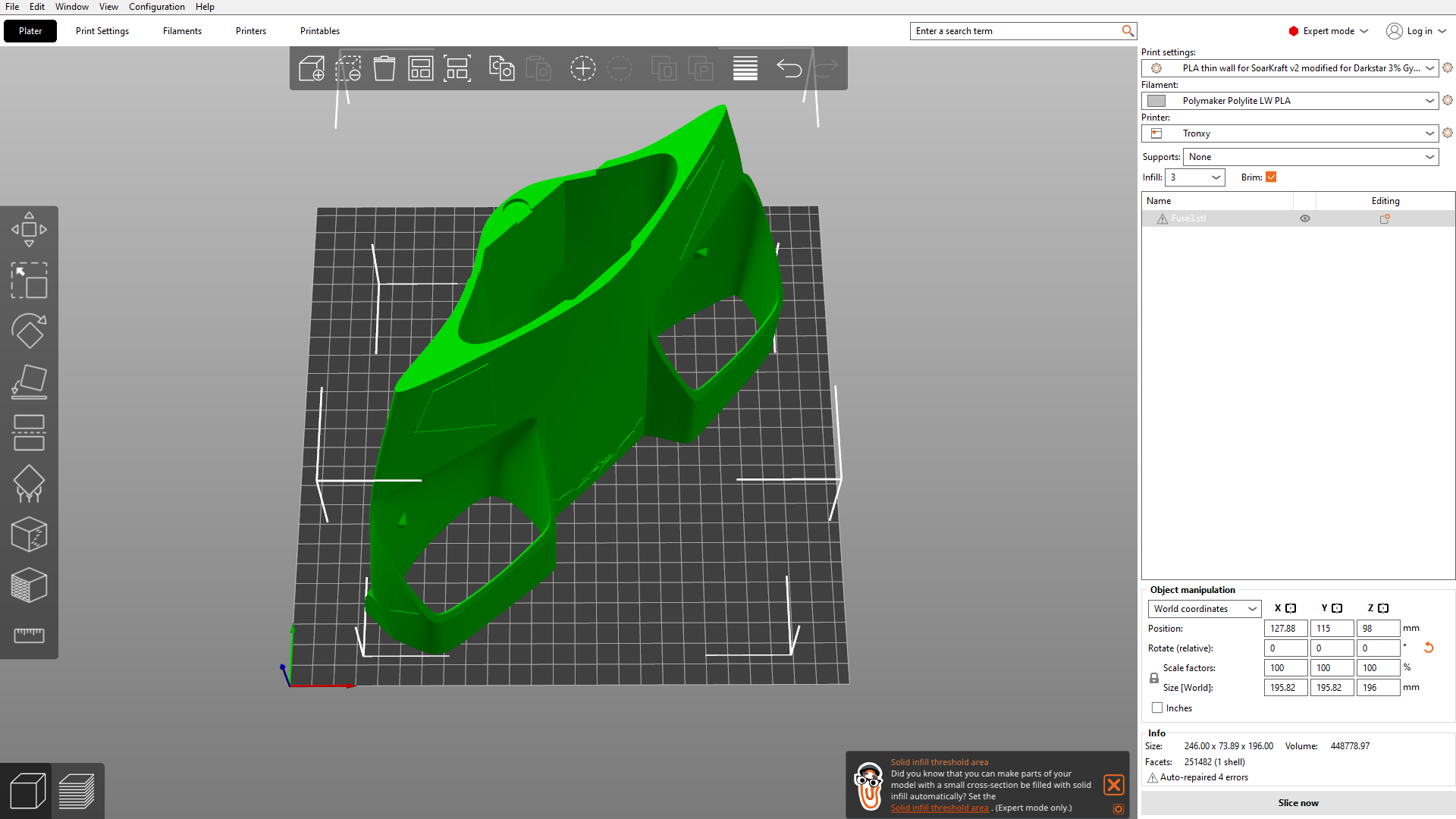

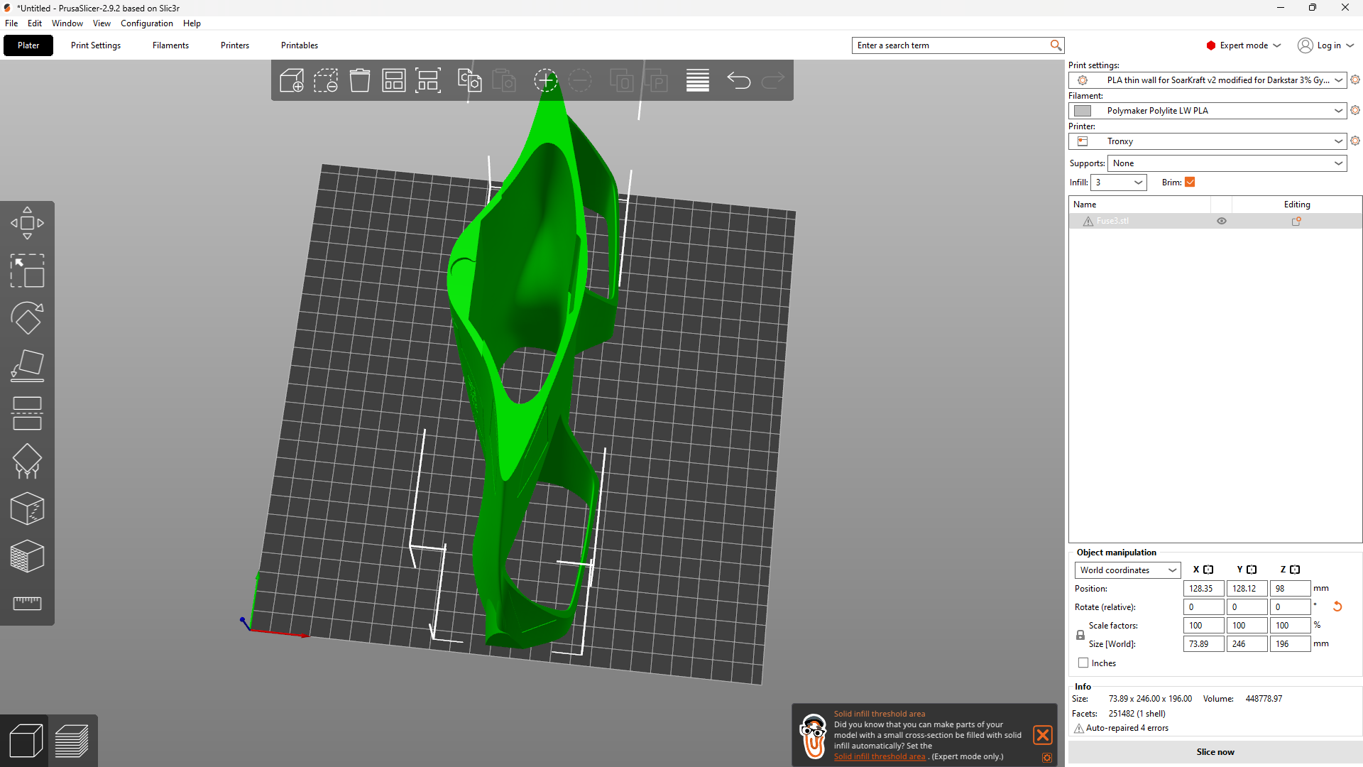

PH1L1PP3 Posté(e) il y a 8 heures Posté(e) il y a 8 heures Bonjour, est-ce que l'orientation de l'impression sur le plateau a une incidence sur la qualité de l'impression et/ou sur la sollicitation mécanique? Exemple, à 45° et dans l'axe y:
robert95770 Posté(e) il y a 7 heures Posté(e) il y a 7 heures (modifié) oui et je ne sais pas pourquoi, mais par exemple j'ai un "benchy amélioré" qu'il faut mettre en latéral et surtout pas face devant nous sous peine d'avoir un décalage de couche au niveau du pont . je tourne avec une Flsun SR Modifié (le) il y a 7 heures par robert95770
Alain D. Posté(e) il y a 6 heures Posté(e) il y a 6 heures Oui, c'est important à certains moments, suivant le type d'imprimante. Par exemple, imprimer un "mur" (truc pas épais, mais haut) avec le mur dans le sens de l'axe X sur une imprimante dont le plateau bouge en Y a plus de risques de foirer que si le mur est dans le sens Y, ou en diagonale sur le plateau. Autre exmple : un "tube" sera plus fragile s'il est imprimé vertical.
