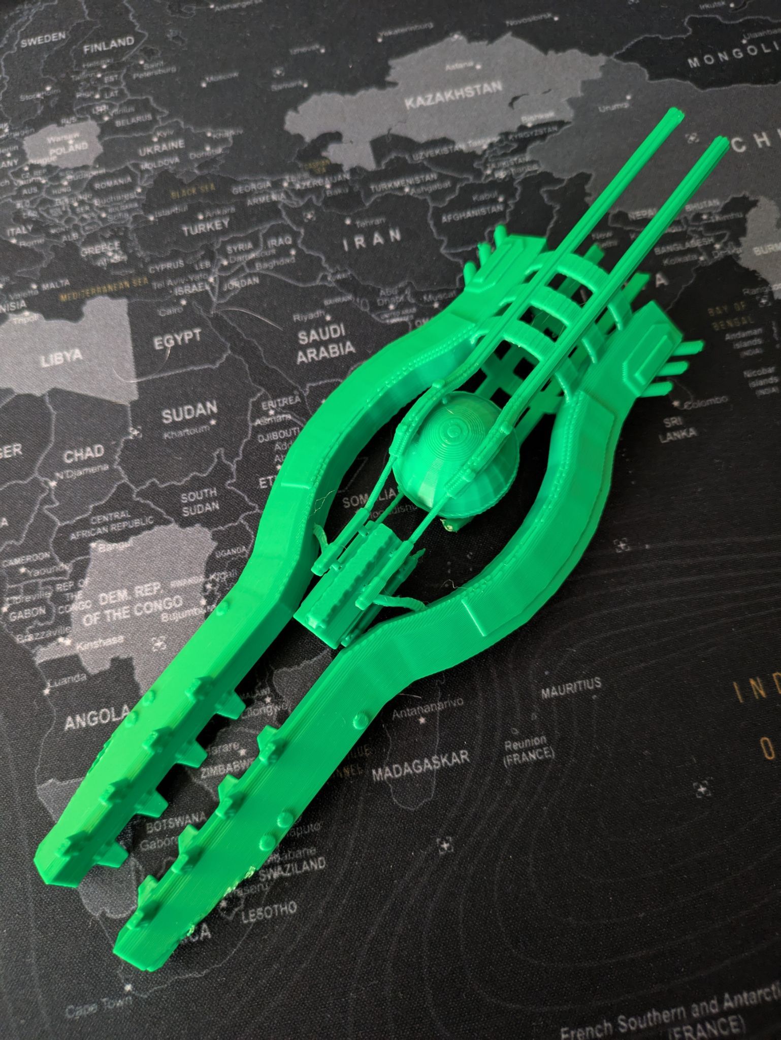

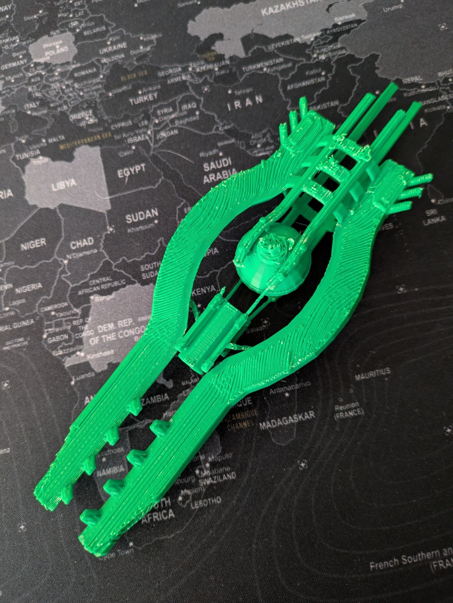

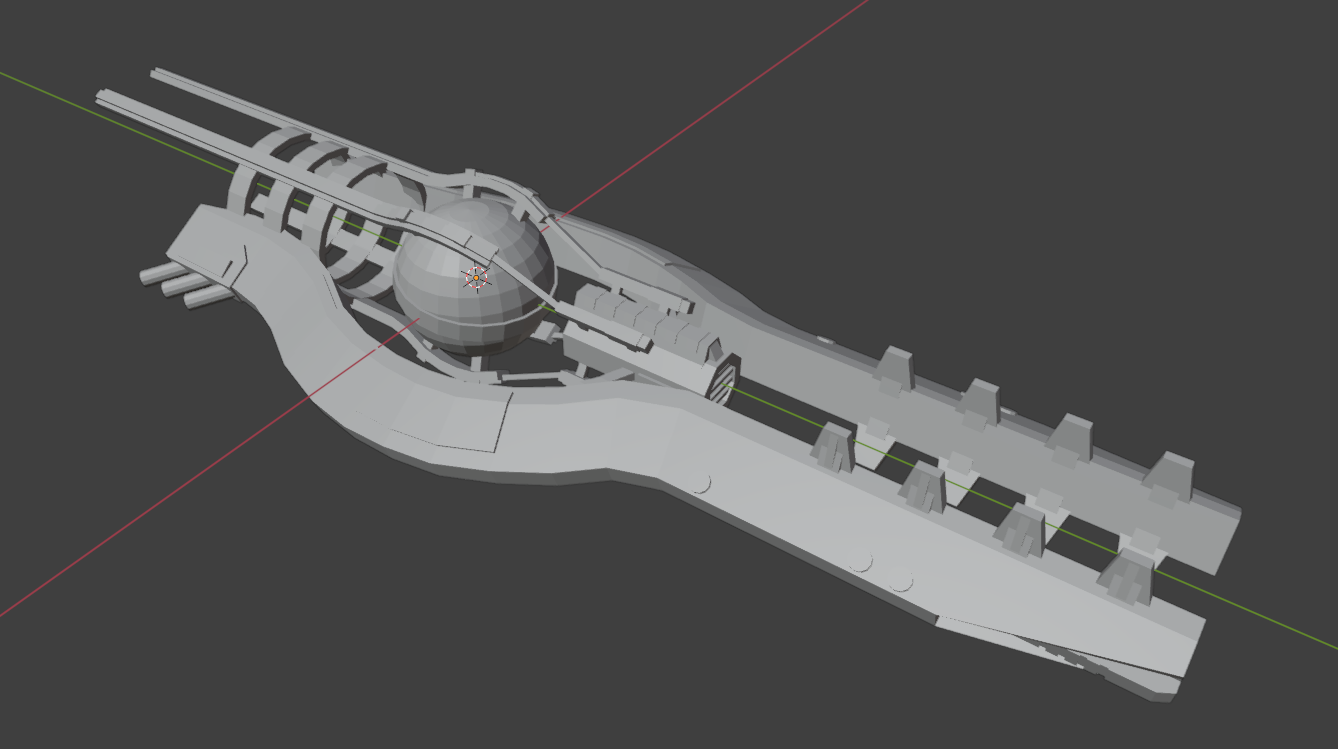

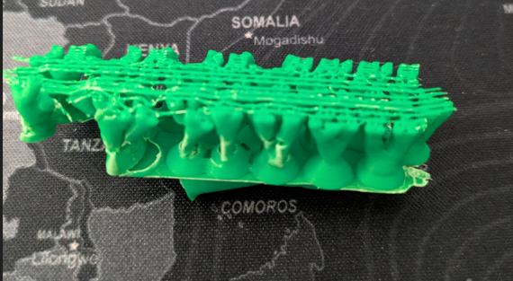

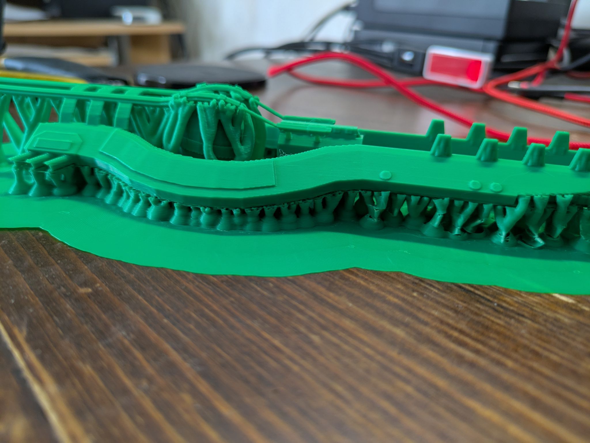

Nous venons de faire une de nos 1ère impression avec la P1S, mais on a beaucoup de mal à retirer les supports qui sont très nombreux et solidement fixés à la pièce.
Y a t il une technique pour retirer ces supports ou limiter leur nombre.
En PJ La pièce imprimée, dans Blender et un morceau du support

Dessus ça va, mais dessous c'est pas très net:
Modifié (le) par Doudy
Vu la pièce, la technique exposée plus haut risque de couter un bras en filament (passage petg-pla très fréquent).
Il serait plus judicieux de scinder la pièce en plusieurs éléments et assembler le tout après impression.
