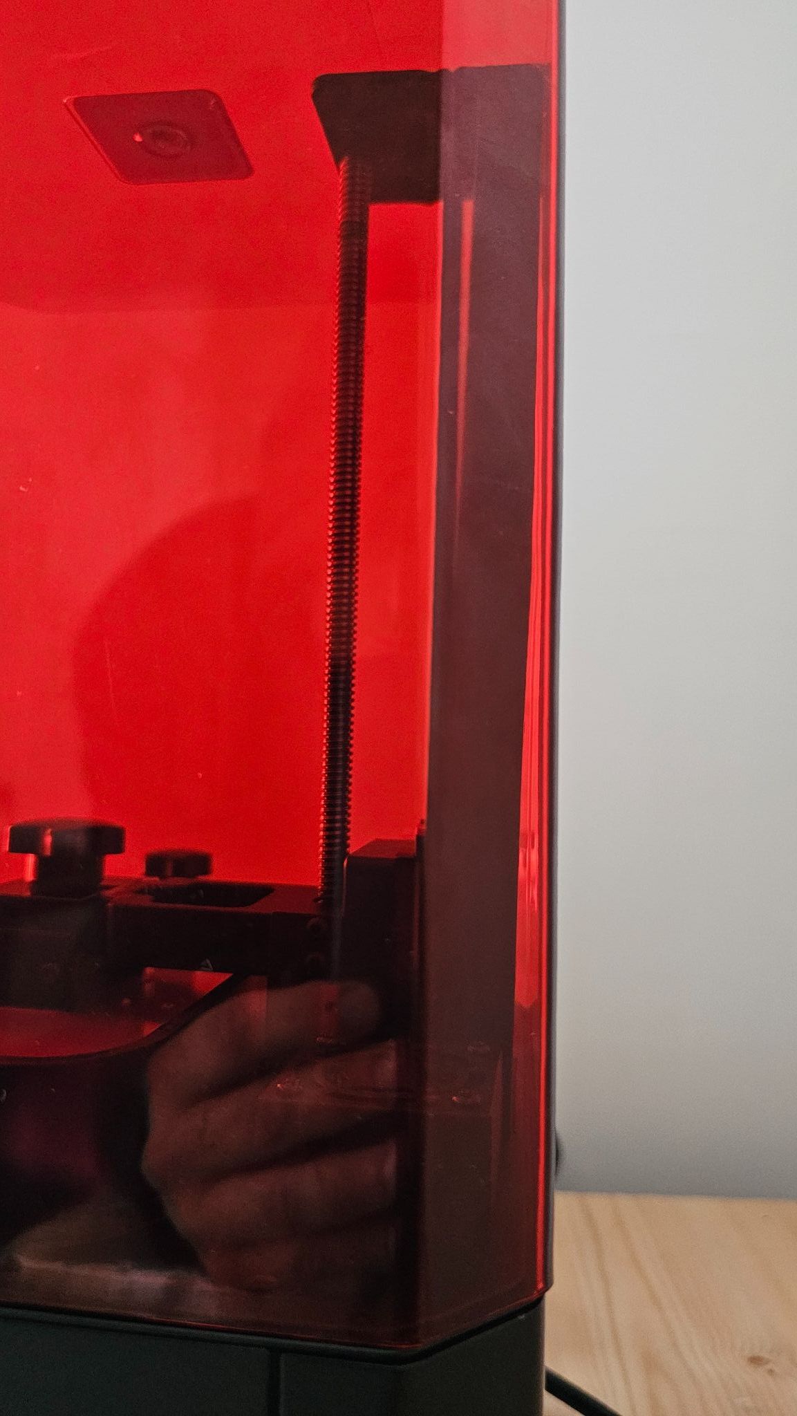

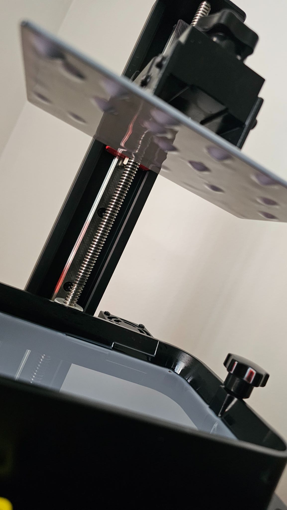

J'ai remarqué un écart sur la partie mécanique visible sur la photo. Elle n'est fixée solidement que quand le plateau est au plus bas. En appuyant sur le "Home" de la configuration manuelle (0.10mm, 1.00mm ou 10.00mm).
J'ignore aussi si c'est normal qu'elle bouge autant...  Car elle vient se cogner sur la partie haute du capot rouge dès que le plateau se soulève.
Pour l'instant elle est dans son carton, j'ai prévu de la ressortir bientôt.
De mémoire, la vis sans fin doit bouger (elle ne doit pas être contrainte en haut) mais rien ne doit faire bouger le capot quand la machine est en marche.

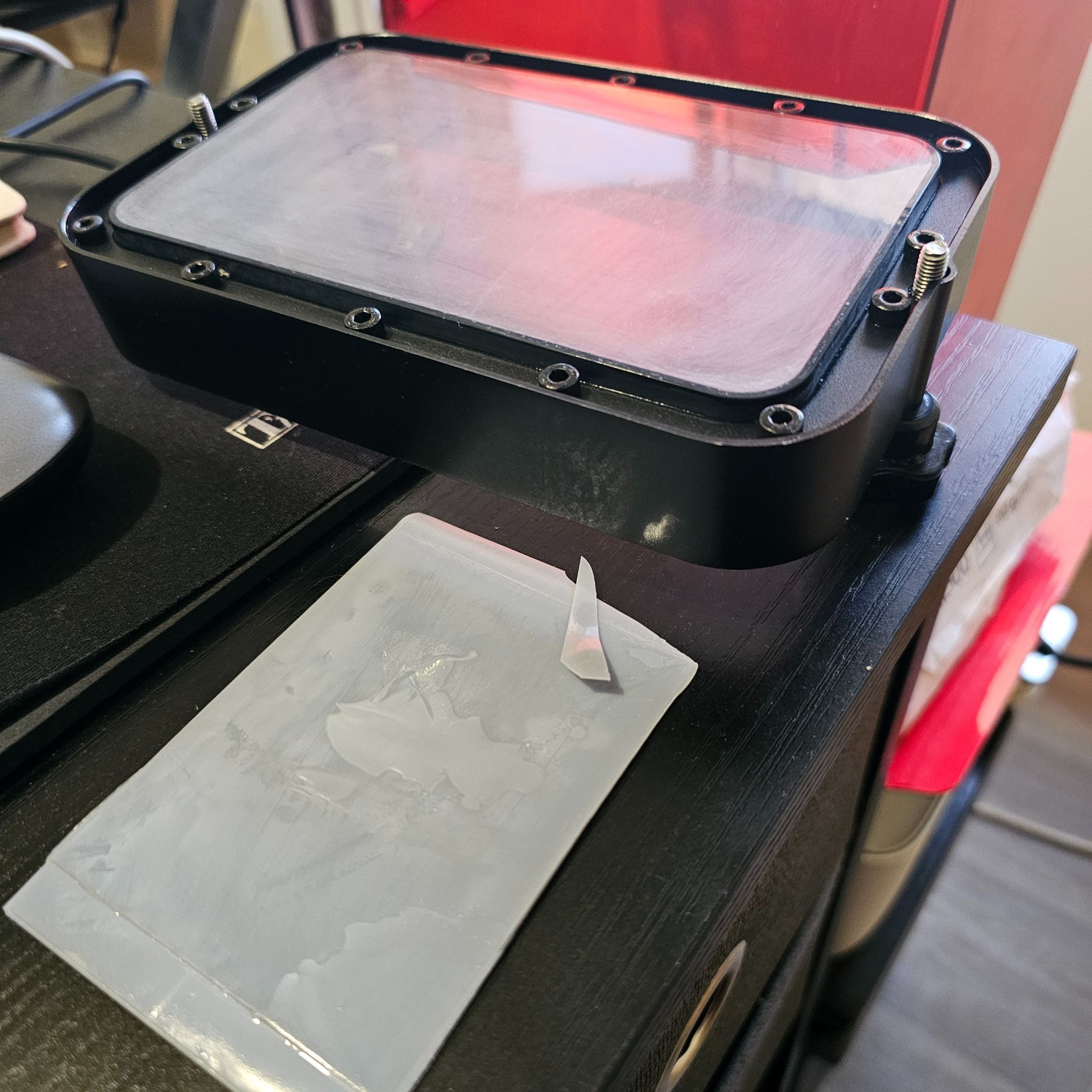

Je crois avoir trouvé la cause du manque d'adhérence.
Au fond du bac il y avait cette plaque de résine durcie que je pensais naturelle et qui pour moi ressemblait à un morceau de plastique, une étiquette, un filtre potentiellement utile à je ne sais quoi.
En fait cette plaque qui s'est formée je pensais (vous pouvez vous moquer) que c'était ça le film FEP ! Et donc qu'il fallait le laisser...
Et oui quand on n'y connait rien tout semble ambigu et complexe, on découvre un nouveau monde... Je rappelle que je débute totalement  😄
Aller plus qu'à laisser sécher et lancer une nouvelle impression pour voir ce que ça donne...
