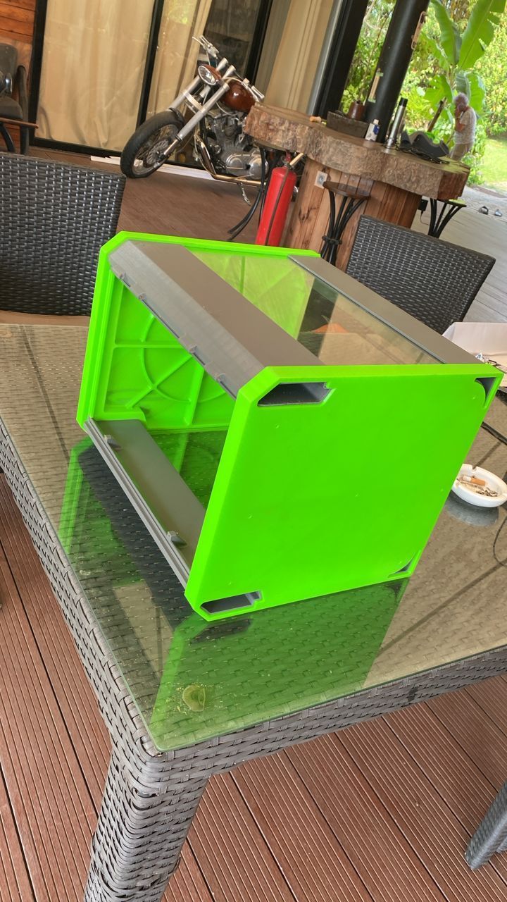

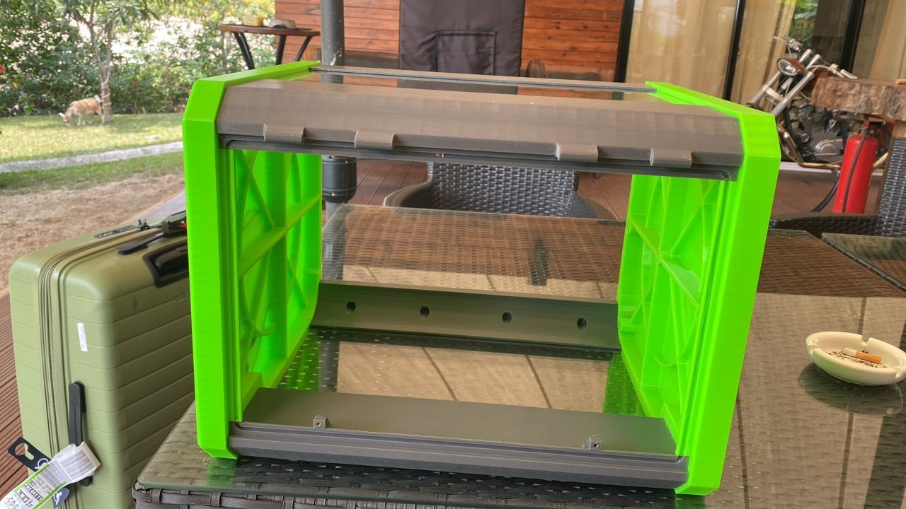

J'ai dessiné des boites que j'ai commencé a imprimer assez grande pour imprimer avec une prusa xl et assembler . Jai encastré les plexis en haut et en bas , en partie arrière il y en aura pas car les boites seront fixé contre une facade isoterme de mon atelier . Je vais. Imprimer une dizaine de boites a terme .
Les profil horizontaux haut et bas sont percée côté intérieur de la boite .

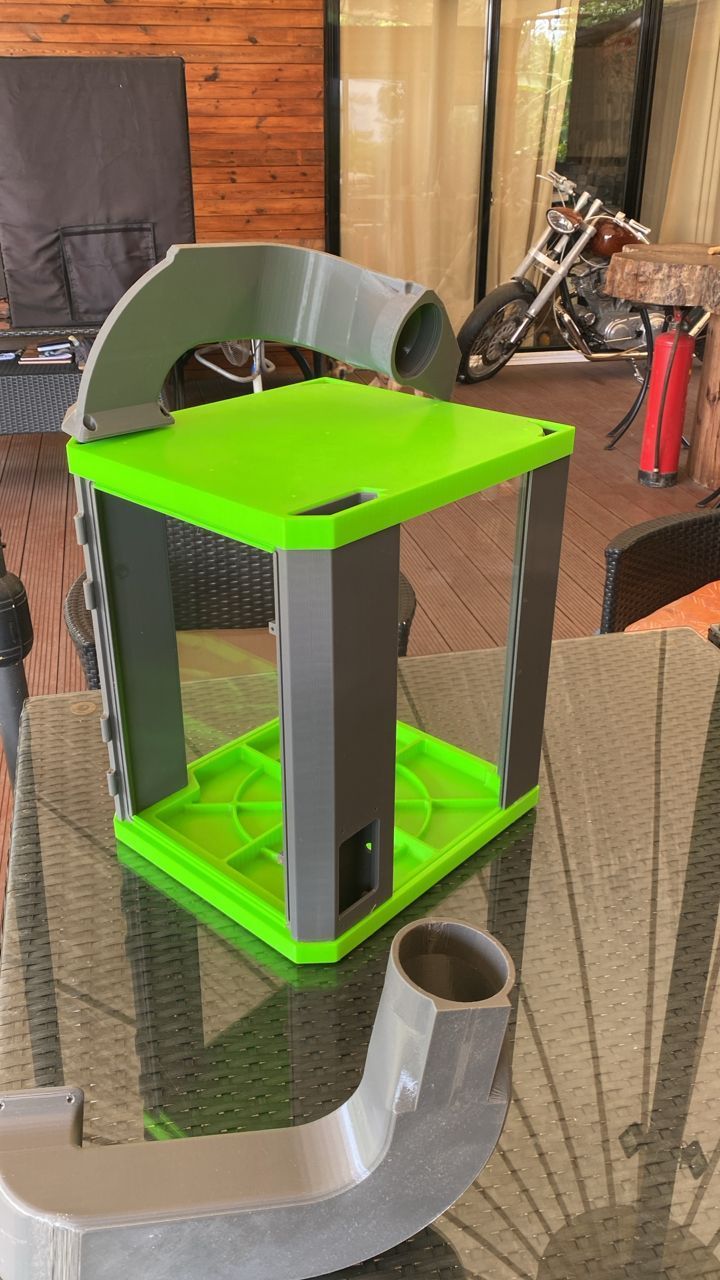

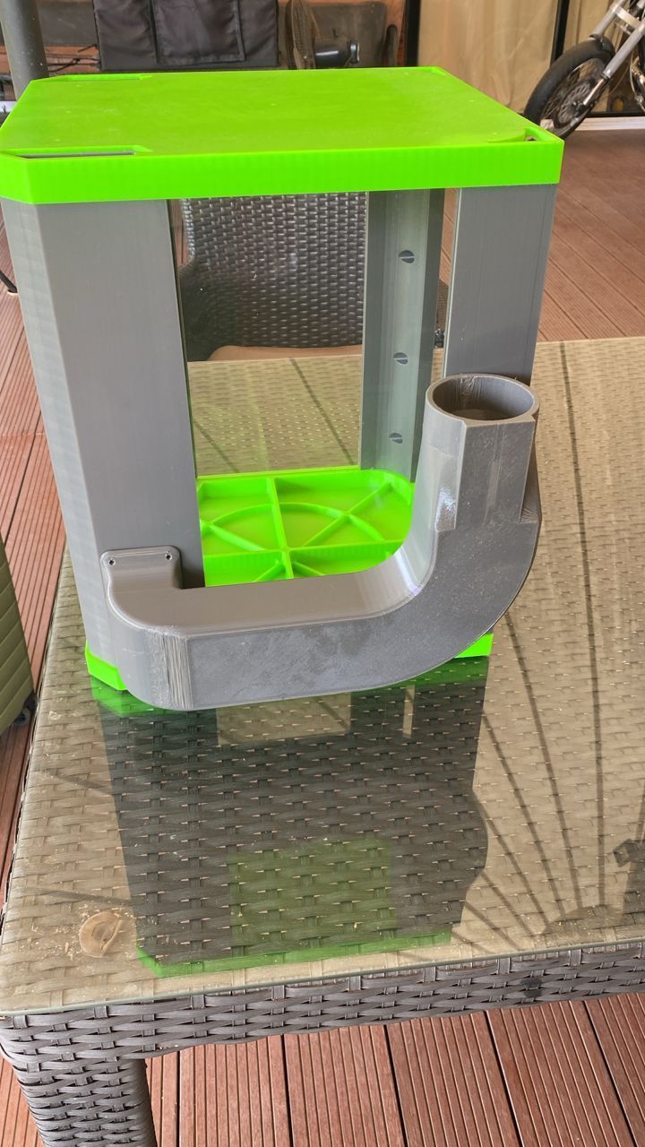

Les conduits qui se raccorderont sur la premiere et la dernière boite seront raccordé a mon frigo . La distribution passe donc dans les deux longerons .

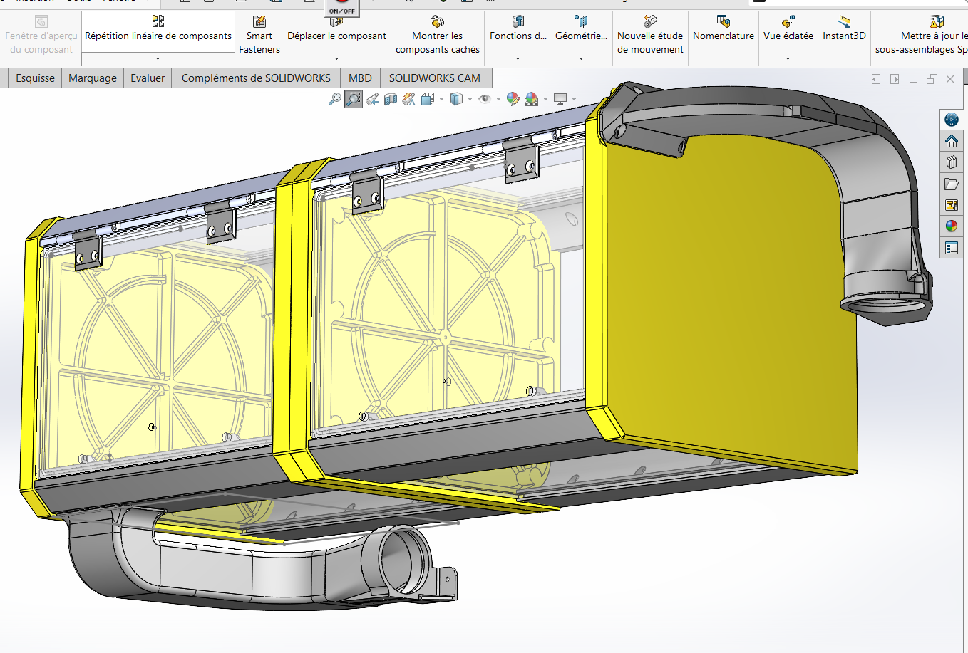

Voici le principe de fonctionnement .
Mais utilisation d'un frigo ou autre pour descendre au max l'humidité a votre avis ?
Merci
Oups javais oublié de joindre dessin ...Capturedcran2025-07-11211401.thumb.png.972287c6ac3606b96af2344c064b19c8.png
