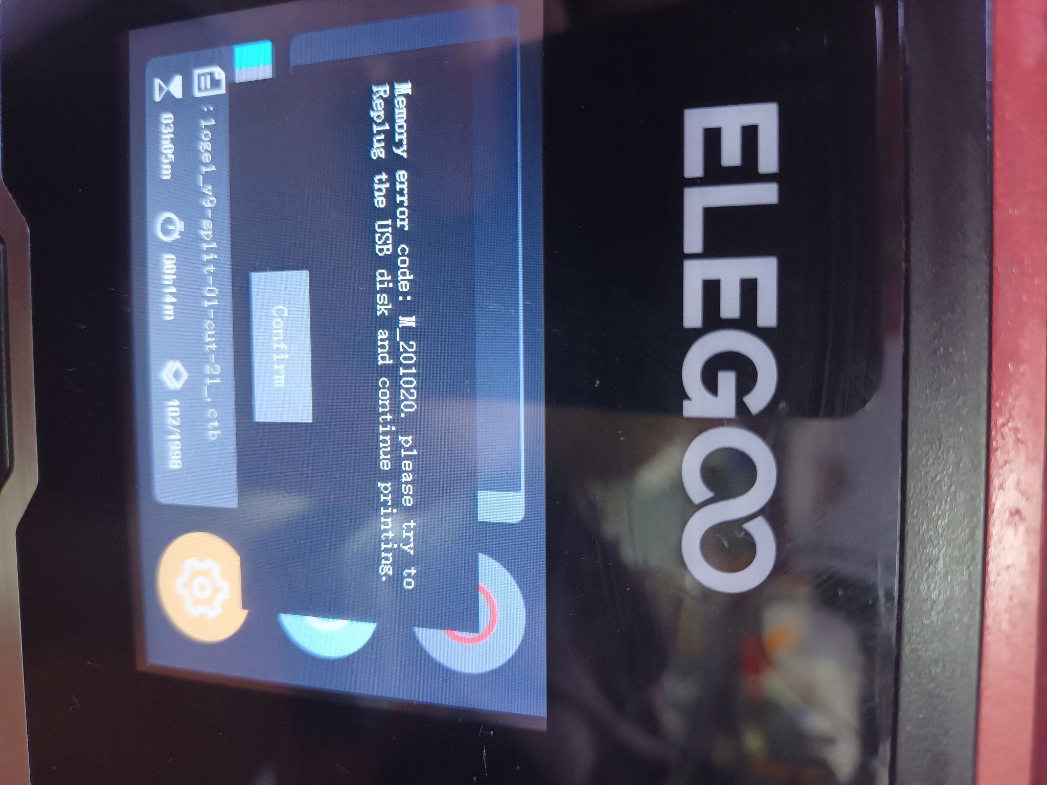

timonier19 Posté(e) il y a 14 heures Posté(e) il y a 14 heures Bonjour tout le monde Depuis quelques jours, quand je fais une impression j'ai très souvent l'impression qui s’arrête à n'importe quel moment que je soit à 1% ou 95% et j'ai ce message qui apparait sur l'écran. Est ce que l'un d'entre vous pourrait me dire d'où vient le problème alors que quand je lance l'impression je me m'occupe à autre chose et que je ne touche plus au bureau ou elle est placée. Merci d'avance pour votre aide
pascal_lb Posté(e) il y a 10 heures Posté(e) il y a 10 heures Il y a 4 heures, timonier19 a dit : me dire d'où vient le problème Une clé USB défectueuse ? As tu essayé une autre clé ?
timonier19 Posté(e) il y a 8 heures Auteur Posté(e) il y a 8 heures Il y a 1 heure, pascal_lb a dit : Une clé USB défectueuse ? As tu essayé une autre clé ? oui j'ai essayé avec 5 autres clés USB dont une toute neuve et cela me le fait aussi, cela me le fait que sur la Saturn2 et pas sur la Mars
pascal_lb Posté(e) il y a 8 heures Posté(e) il y a 8 heures il y a 44 minutes, timonier19 a dit : oui j'ai essayé avec 5 autres clés USB dont une toute neuve et cela me le fait aussi, cela me le fait que sur la Saturn2 et pas sur la Mars Je n'y connais rien en impression résine mais tu n'as pas de résine qui aurait coulé sur ton port USB ?
timonier19 Posté(e) il y a 7 heures Auteur Posté(e) il y a 7 heures non pas de soucis de ce coté là vu que le port USB est sur le côté droit bien en arrière du bac de résine et bien plus bas. Pour remplir le bac je le fais toujours du coté gauche en versant doucement pour ne pas avoir d’éclaboussures.
