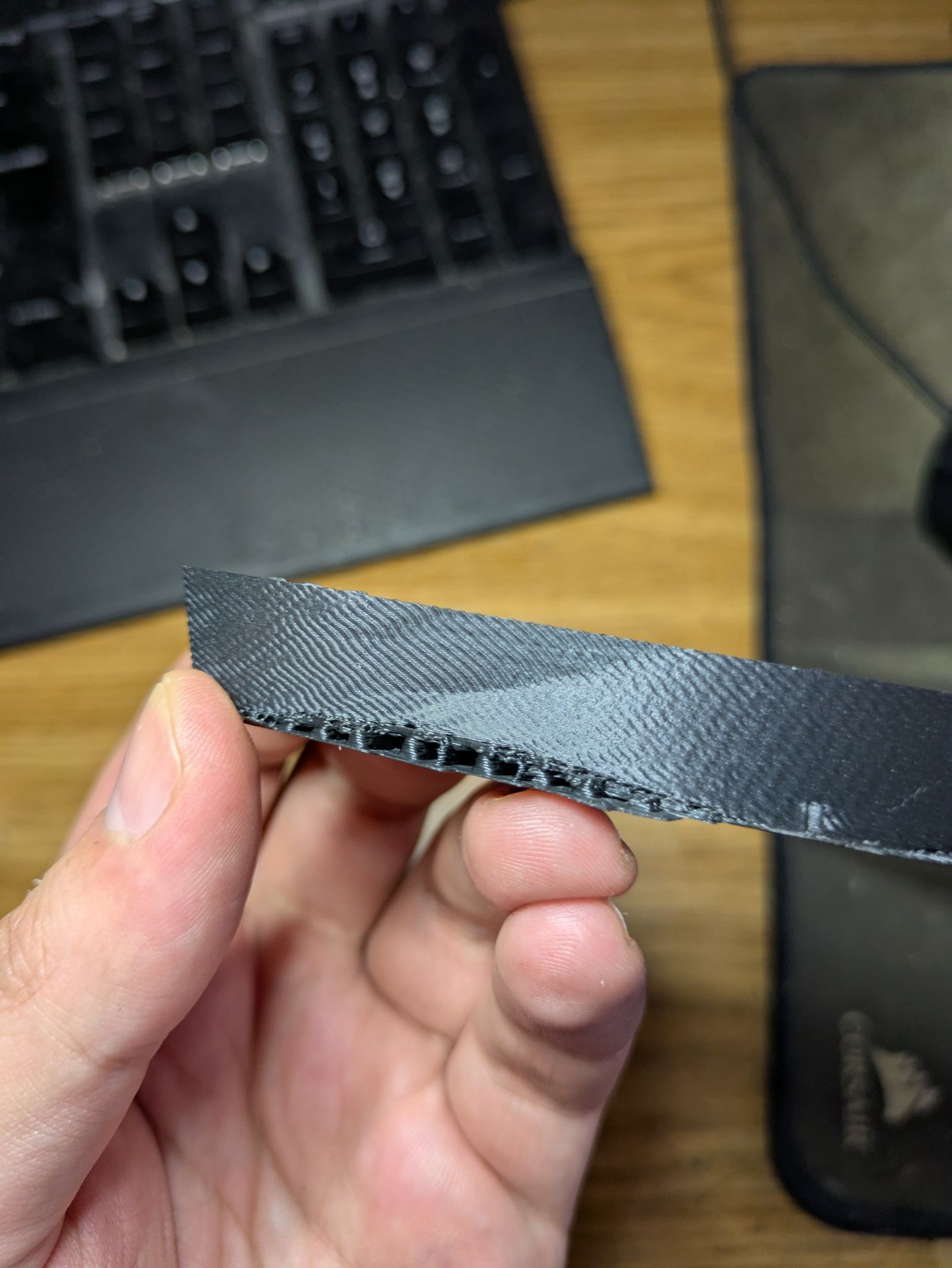

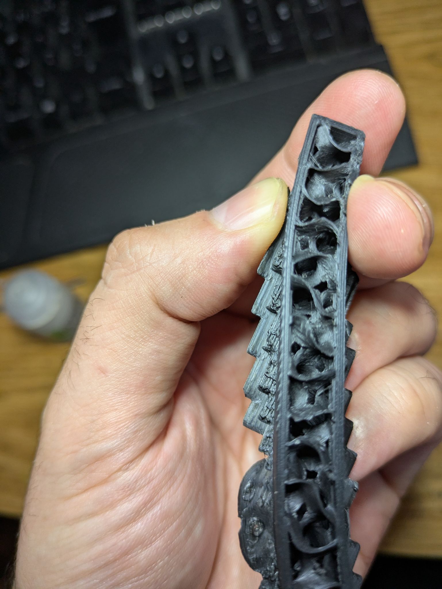

Zak Managarm Posté(e) Juillet 21, 2025 Posté(e) Juillet 21, 2025 Bonjour, J'ai un gros soucie d'impression avec orca sur ma neptune 4 plus. En gros j'ai des strie sur une parois et un relief en dentelure qui ce forme entre les strates. Le problème n'apparais pas sur Cura mais bon je déteste cura ^^. J'ai testé de remettre Orca en paramètre de base pour voir si c'étais pas mes modification mais même problème. Avez vous des idées?
pascal_lb Posté(e) Juillet 21, 2025 Posté(e) Juillet 21, 2025 Il y a 2 heures, Zak Managarm a dit : Avez vous des idées? oui.... as tu refait le réglage de l'input shaper ?
Zak Managarm Posté(e) Juillet 21, 2025 Auteur Posté(e) Juillet 21, 2025 Vu que l'oscillation n'est pas sur toute la pièce j'ai pas testé mais je vais try
pascal_lb Posté(e) Juillet 21, 2025 Posté(e) Juillet 21, 2025 il y a 14 minutes, Zak Managarm a dit : Vu que l'oscillation n'est pas sur toute la pièce j'ai pas testé mais je vais try regarde aussi la tension des courroies et le réglage des roulettes sur tous les axes
Zak Managarm Posté(e) Juillet 21, 2025 Auteur Posté(e) Juillet 21, 2025 Aucun soucie de réglage de l'input shaper et pas de soucie de tension de courroies ou de roulette car comme dit plus haut j'ai pas le soucie sur Cura donc c'est forcement un paramètre natif de Orca qui pose problème.
Solution pascal_lb Posté(e) Juillet 21, 2025 Solution Posté(e) Juillet 21, 2025 il y a 1 minute, Zak Managarm a dit : j'ai pas le soucie sur Cura donc c'est forcement un paramètre natif de Orca qui pose problème. as tu essayé Elegoo slicer ?

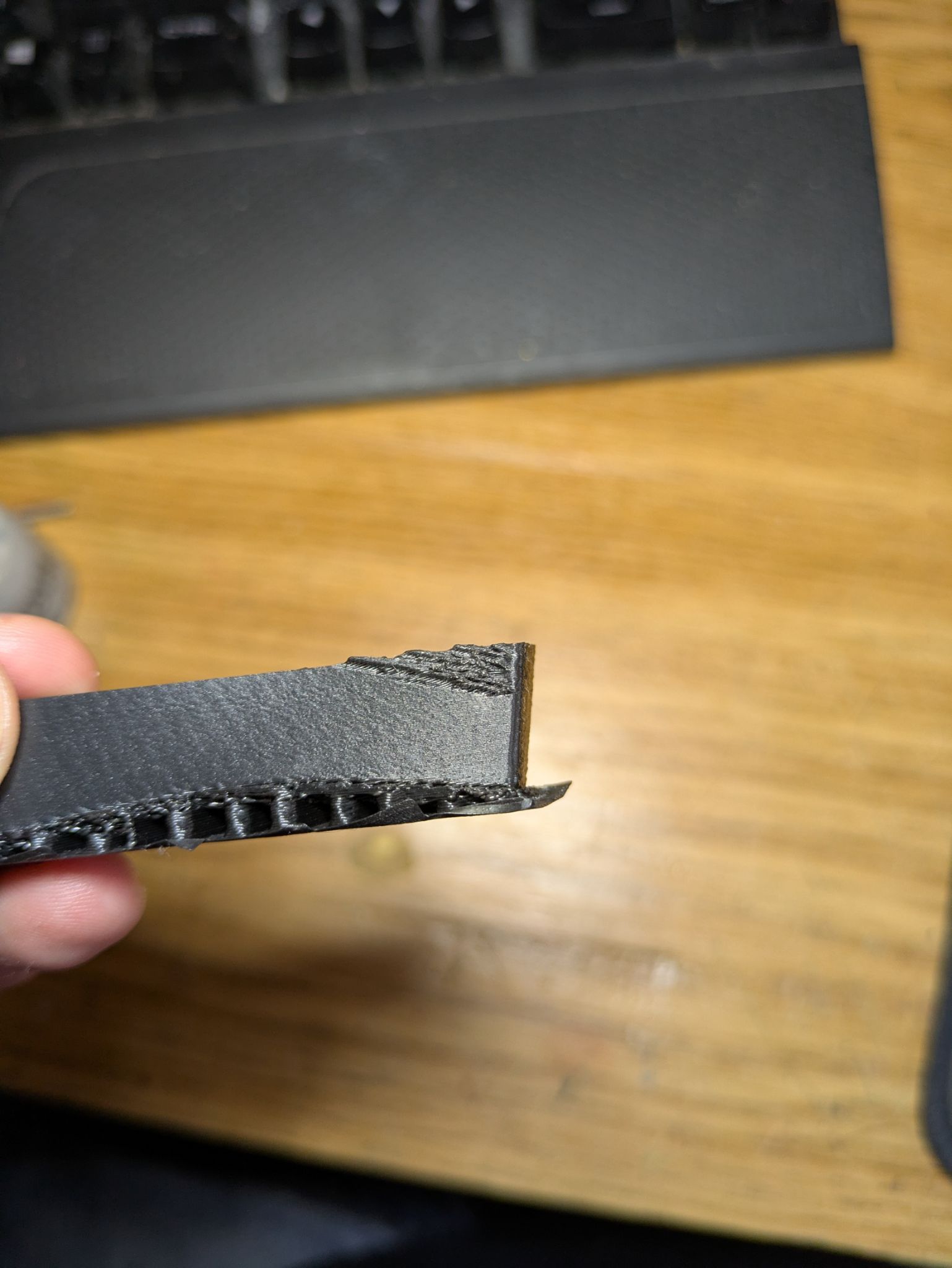

Zak Managarm Posté(e) Juillet 22, 2025 Auteur Posté(e) Juillet 22, 2025 Je l'ai fait aujourd'hui (vu le bruit que sa fait hier soir c'étais pas vraiment le moment XD) Je retente une impression du coup Je l'ai fait aujourd'hui (vu le bruit que sa fait hier soir c'étais pas vraiment le moment XD) Je retente une impression du coup Pas testé, a voir Même problème après le réglage de l'input shaper, je teste avec le slicer elegoo mais bon vu que c'est une copie de orca je m'attend a rien.
Zak Managarm Posté(e) Juillet 22, 2025 Auteur Posté(e) Juillet 22, 2025 Bon bah Elegoo Slicer fonctionne parfaitement Merci pour ton aide 1
pascal_lb Posté(e) Juillet 22, 2025 Posté(e) Juillet 22, 2025 il y a 40 minutes, Zak Managarm a dit : Bon bah Elegoo Slicer fonctionne parfaitement Merci pour ton aide Super, une petite photo de la pièce

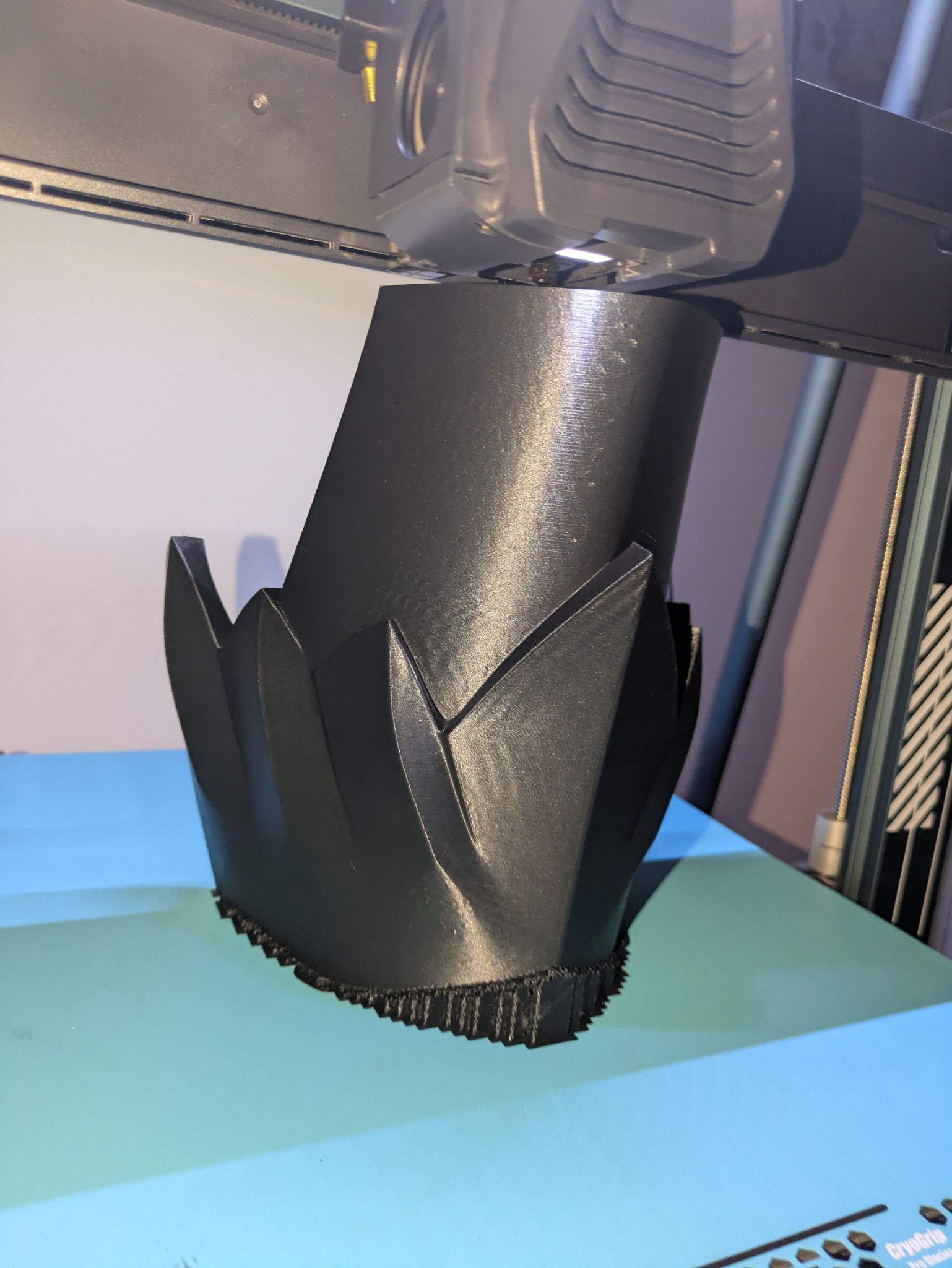

Zak Managarm Posté(e) Juillet 22, 2025 Auteur Posté(e) Juillet 22, 2025 La pièce est pas encore fini mais sa donne sa
pascal_lb Posté(e) Juillet 22, 2025 Posté(e) Juillet 22, 2025 Il y a 1 heure, Zak Managarm a dit : La pièce est pas encore fini mais sa donne sa Effectivement c'est le jour et la nuit, le profil est vraiment optimisé pour Elegoo Slicer et il a été adapté pour OrcaSlicer Slicer d'où la différence de résultats
