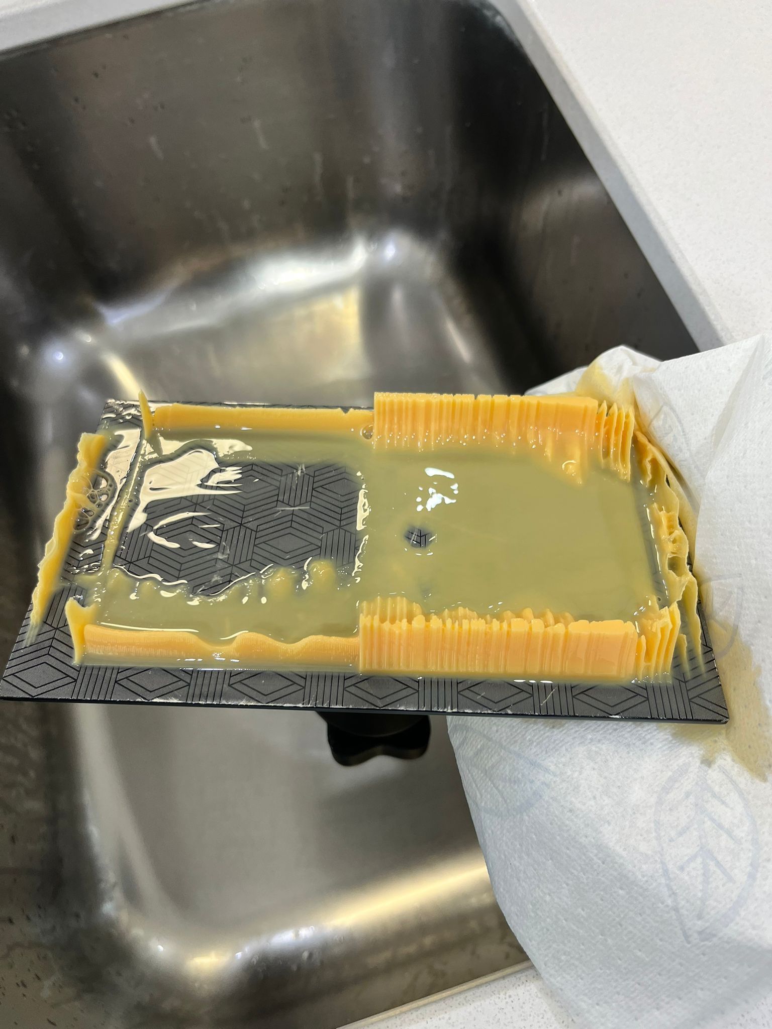

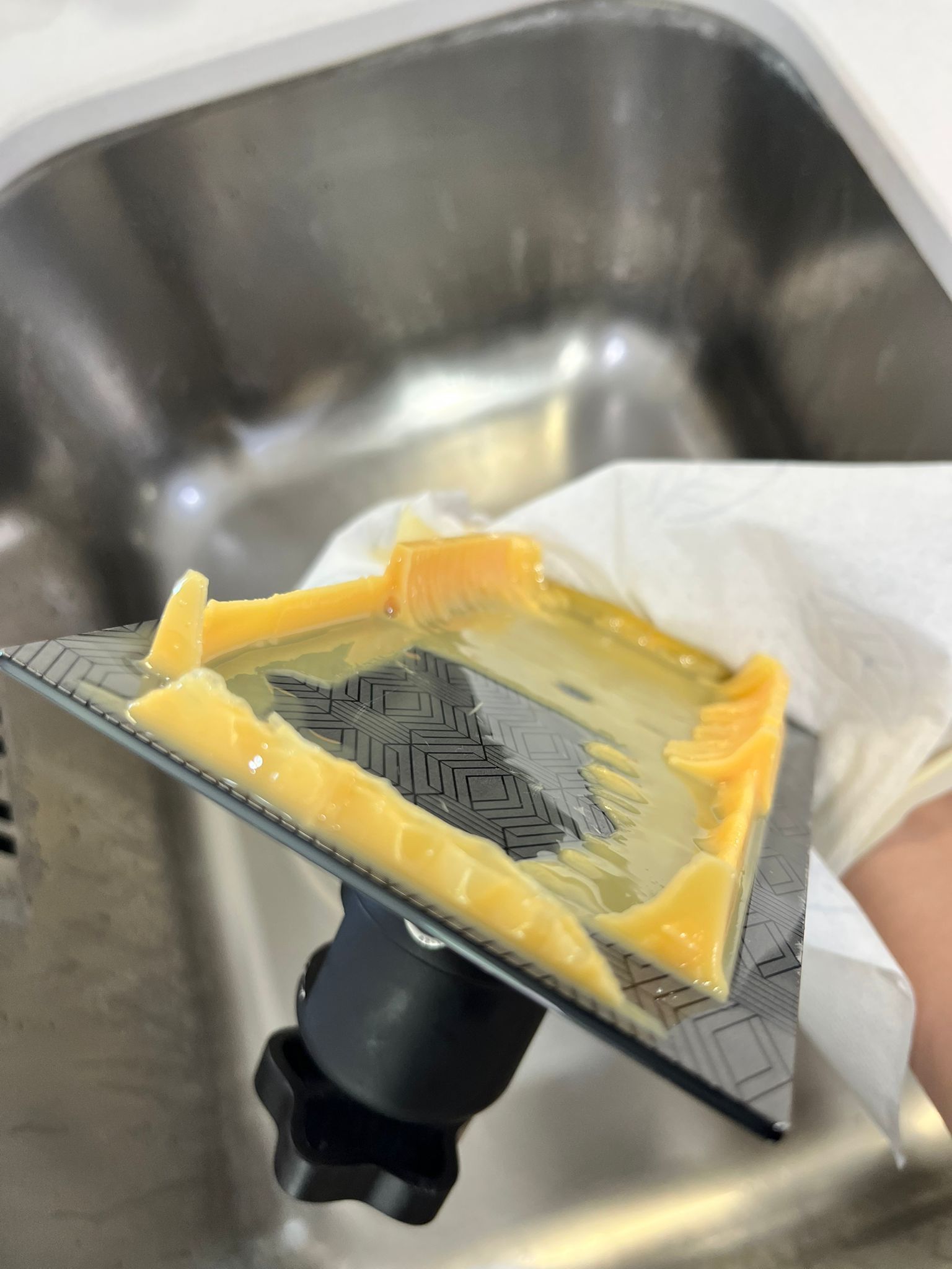

cabinetdentaire81600 Posté(e) Juillet 29 Posté(e) Juillet 29 Bonjour, Nouvelle utilisatrice du forum j'espère être sur le bon forum et ne pas déranger... J'utilise depuis presque un an une imprimante elegoo mars 4 pour des moulages dentaires. Depuis hier sans changement particulier dans nos habitudes elle me sort une impression comme en photo ci joint (jaune) au lieu de ce qui est en gris usuellement. J'ai essayé de reformater l'axe z etc, changé la résine, nettoyé le fond du bac et la plaque des résidus polymérisés, mais toujours ça, des fois rien ... j'arrive au bout de mes idées et de mon peu de compétence dans le domaine, auriez vous des idées? je vous remercie Bonne fin de journée
pjtlivjy Posté(e) Juillet 29 Posté(e) Juillet 29 bonjour @cabinetdentaire81600 comment nettoies tu ton plateau ? 1

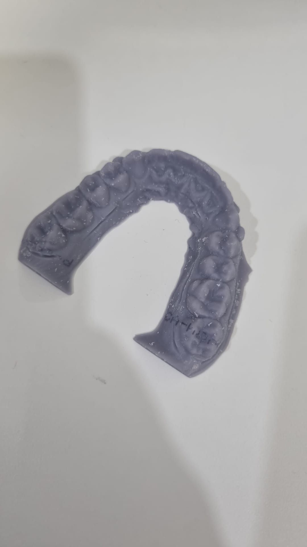

cabinetdentaire81600 Posté(e) Juillet 29 Auteur Posté(e) Juillet 29 Merci pour le retour. Avec de l'isopropanol Je viens de tester un nouveau truc par contre l'impression d'un vieux fichier préparé lui a fonctionné parfaitement. Du coup, j'imagine que le défaut vient de la création du fichier ... ou des données de découpes du fichier? 1
pjtlivjy Posté(e) Juillet 30 Posté(e) Juillet 30 (modifié) bonjour @cabinetdentaire81600 alors l'alcool iso est un solvant par un nettoyant. En clair au fil du temps tu dilues et tu étales les résidus présents sur ton plateau. Eau chaude et produit vaisselle pour bien nettoyer un plateau Il peut y avoir d'autres raisons, c'est très souvent cumulatif mais sans plus d'informations, il est difficile d'aller plus loin ... résine, paramètres, environnement ou se trouve l'imprimante etc etc Modifié (le) Juillet 30 par pjtlivjy
