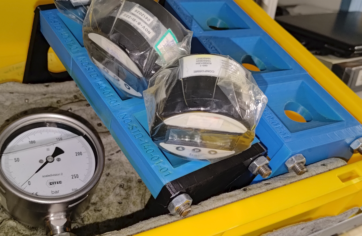

alex21turbo Posté(e) Juillet 31, 2025 Auteur Posté(e) Juillet 31, 2025 (modifié) et pourtant, il y a déjà nombres d'outils en atelier qui sont en PLA est qui sont en contact avec le Skydrol. le PETG et le TPU ont par contre prouvé qu'ils ne tenaient pas au fluide (pour le filament souple, le TPC fonctionne bien), malgré que sur la notice de chez EASTMANN, le PETG soit classé comme excellent face au Skydrol j'ai des outillages (des supports de manomètres) en PLA, que j'ai fait il y a presque 2ans maintenant, qui sont constamment recouvert de skydrol, et qui sont encore solide (je viens de descendre pour vérifier) je ne remets pas en doute vos compétences ou vos connaissances, ce ne sont que mes retours d'expérience, il y a peut-être des paramètres que je ne connais pas ou que je ne maitrise pas et qui pourrais expliquer ces différences. par curiosité, je vais faire des éprouvettes en différentes matières impression 3D et les faire cyclé, comme on fait sur les autres matériaux au labo. par contre on s'eloigne du sujet initial, et on a pas rediscuté des machines de chez Volumic, sont elles si mauvaise? Modifié (le) Juillet 31, 2025 par alex21turbo

pjtlivjy Posté(e) Juillet 31, 2025 Posté(e) Juillet 31, 2025 (modifié) merci pour ton retour @alex21turbo, il suffit d'un additif dans la formulation et hop ça change tout, Radiospares a sa propre marque RS Pro. Tu les nettoies les pièces suite aux projections ? ce sont des supports dans lesquels tu viens placer les manomètres c'est bien ça ? Modifié (le) Juillet 31, 2025 par pjtlivjy
alex21turbo Posté(e) Juillet 31, 2025 Auteur Posté(e) Juillet 31, 2025 c'est un moyen de stockage des mano qui se trouve au porte d'un banc d'essais hydraulique. on peux voir que la notion de rangement est toute relative, car visiblement le collègue préfère laisser la moitié des mano dans le bac. rien n'est nettoyé après les essais (2 a 3 ensembles hydrau passent en essais tout les jours) l'espèce de truc gris qui se trouve au fond de la boite est un gros buvard qui absorbe le Skydrol qui s'écoule des mano, on le change à peu près toute les 2 semaines. les ensembles hydrau testés sont nettoyés, mais en dehors de cette zone, à grand renfort d'IPA. 1
pjtlivjy Posté(e) Juillet 31, 2025 Posté(e) Juillet 31, 2025 (modifié) merci de ton retour @alex21turbo, je continue les questions car je suis tout à fait intrigué te rappeles tu par hasard quand vous les avez imprimé de la hauteur de couche, du remplissage et de sa densité, du nombre de périmètres ? Modifié (le) Juillet 31, 2025 par pjtlivjy
