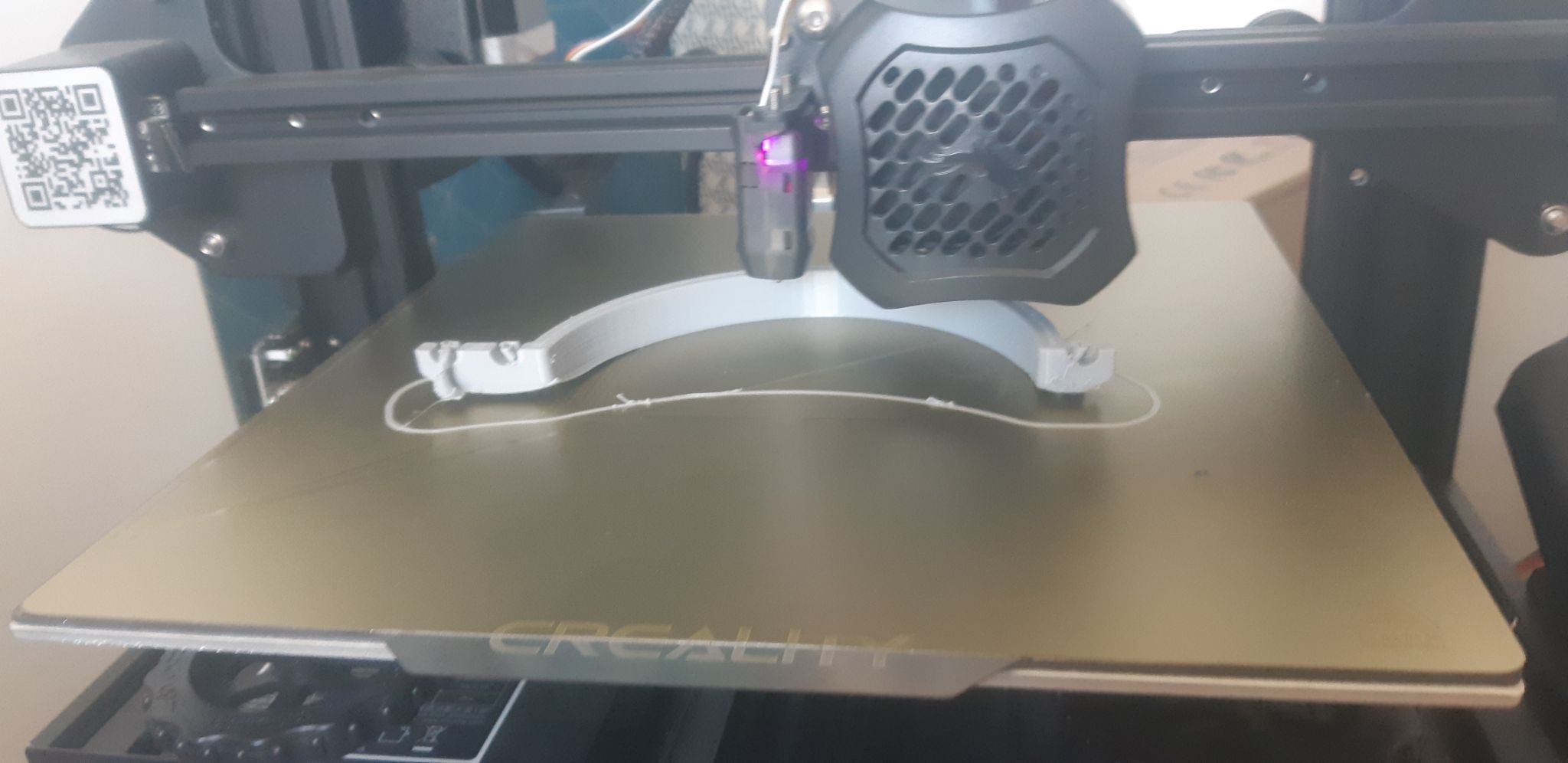

Imprimeur amateur, me voilà de retour avec un nouveau pb :
l'adhérence aux extrémités d'un demi collier (pour une colonne de perceuse) c'est pas çà et en plus, mon collier se décolle au fur et à mesure de l'impression.
Imp ender 3 v2
plateau souple creality
PLA à 200°C
Remarque : pas de fil test de sorti au début de l'imprimante, la buse à commencer à cracher à mi chemin de la jupe.
Bed Traming wizard et nivellement réalisés en avant impression.
Comment est nettoyé le plateau ?
Tu as essayé avec une bordure au lieu d'une jupe ?
Ce que je fais : nettoyage du plateau, mise en température de la buse et du plateau manuellement via le menu de l'imprimante, auto home (même s'il est aussi intégré au début du gcode généré), je pousse le filament à la main pour bien purger l'ancien filament, puis je lance l'impression.

Bonjour Alain, merci :
J'ai nettoyé mon plateau (eau chaude + pdt vaisselle), refait mon z wizard (je pense que mon fil était un peu écrasé), et suivi tes indications : j'ai bien eu une amorce de sortie (contrairement à ce matin), et mon fil est moins écrasé dès le départ. Je saurais d'ici 1 h si çà fonctionne. Dans ce cas je te remercie à l'avance, sinon je te raconterai.
Bon ben à priori les choses sont résolutes 😉 merci pour ta clé d'ut.
