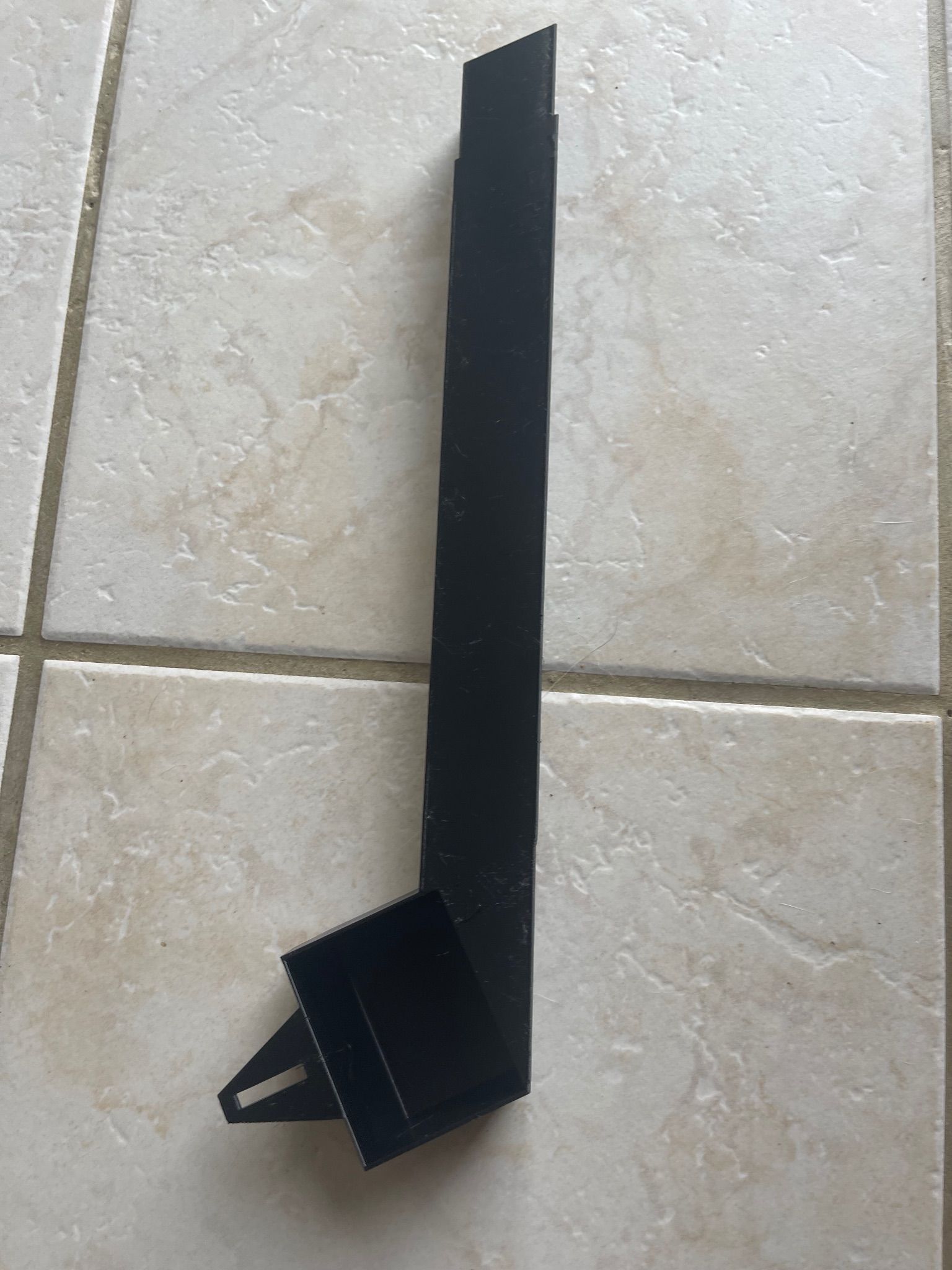

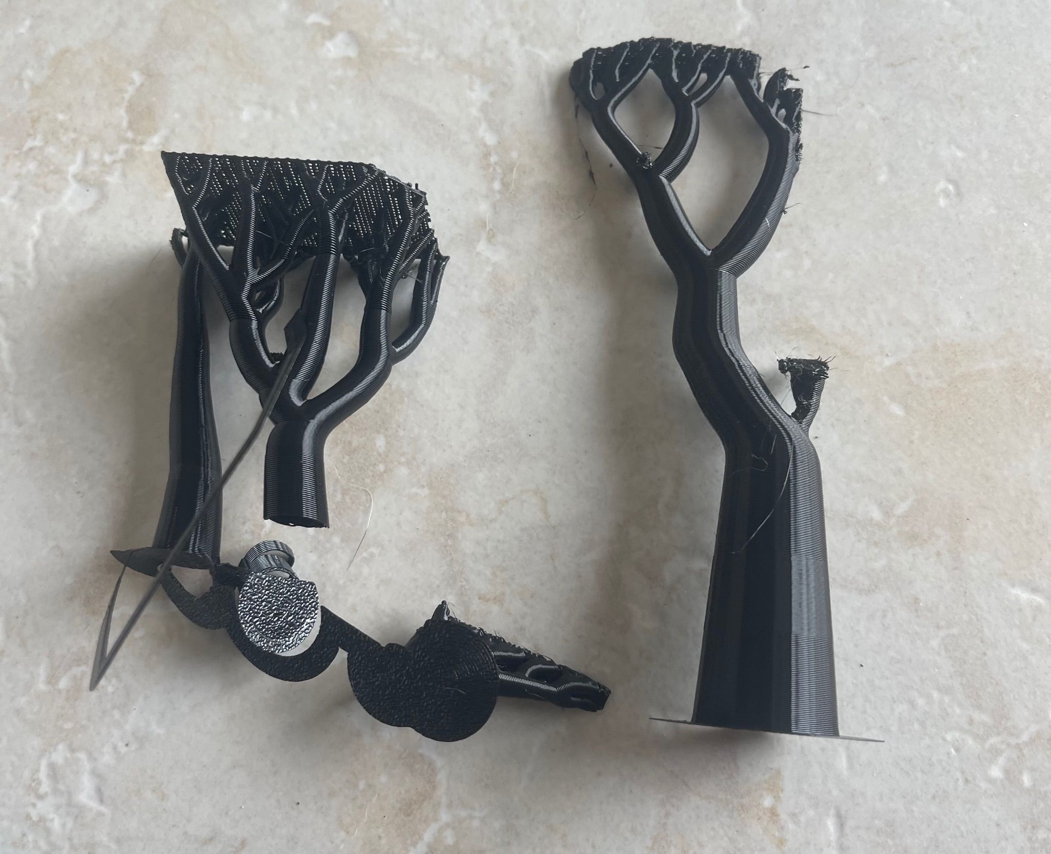

la pièce sans courbe a bien fonctionné
ce qui n’est pas le cas de l’autre

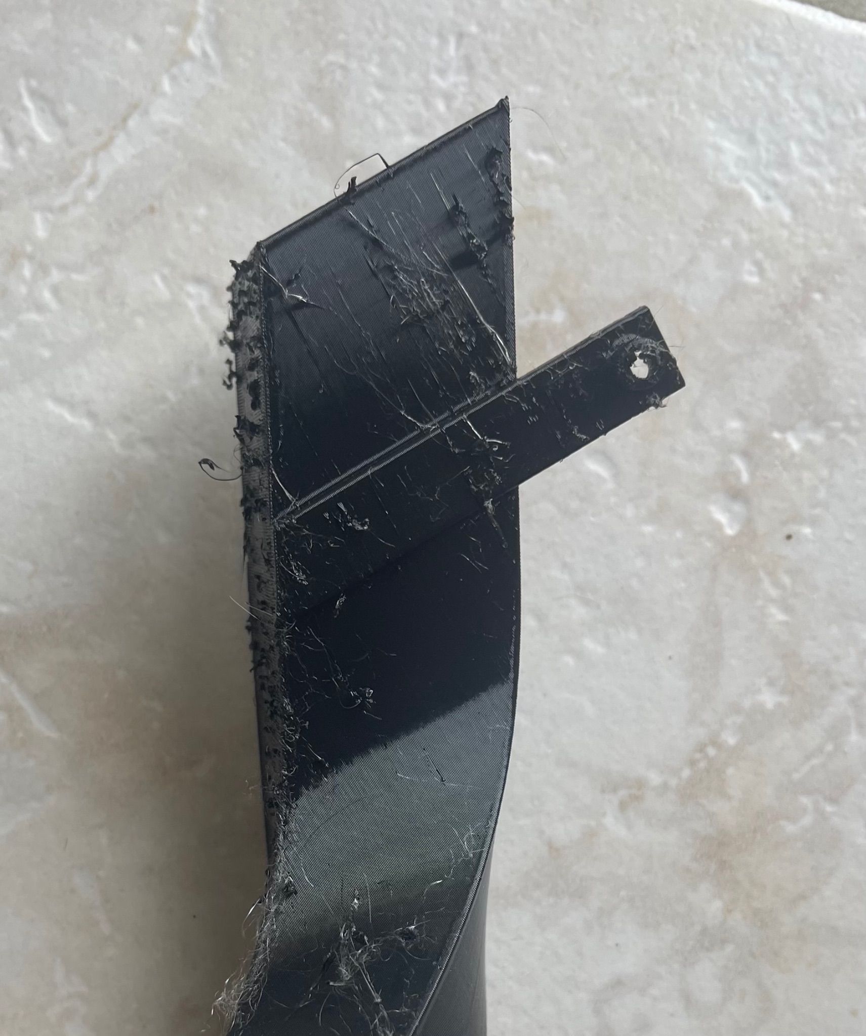

on remarque aussi le problème sur les branches des supports

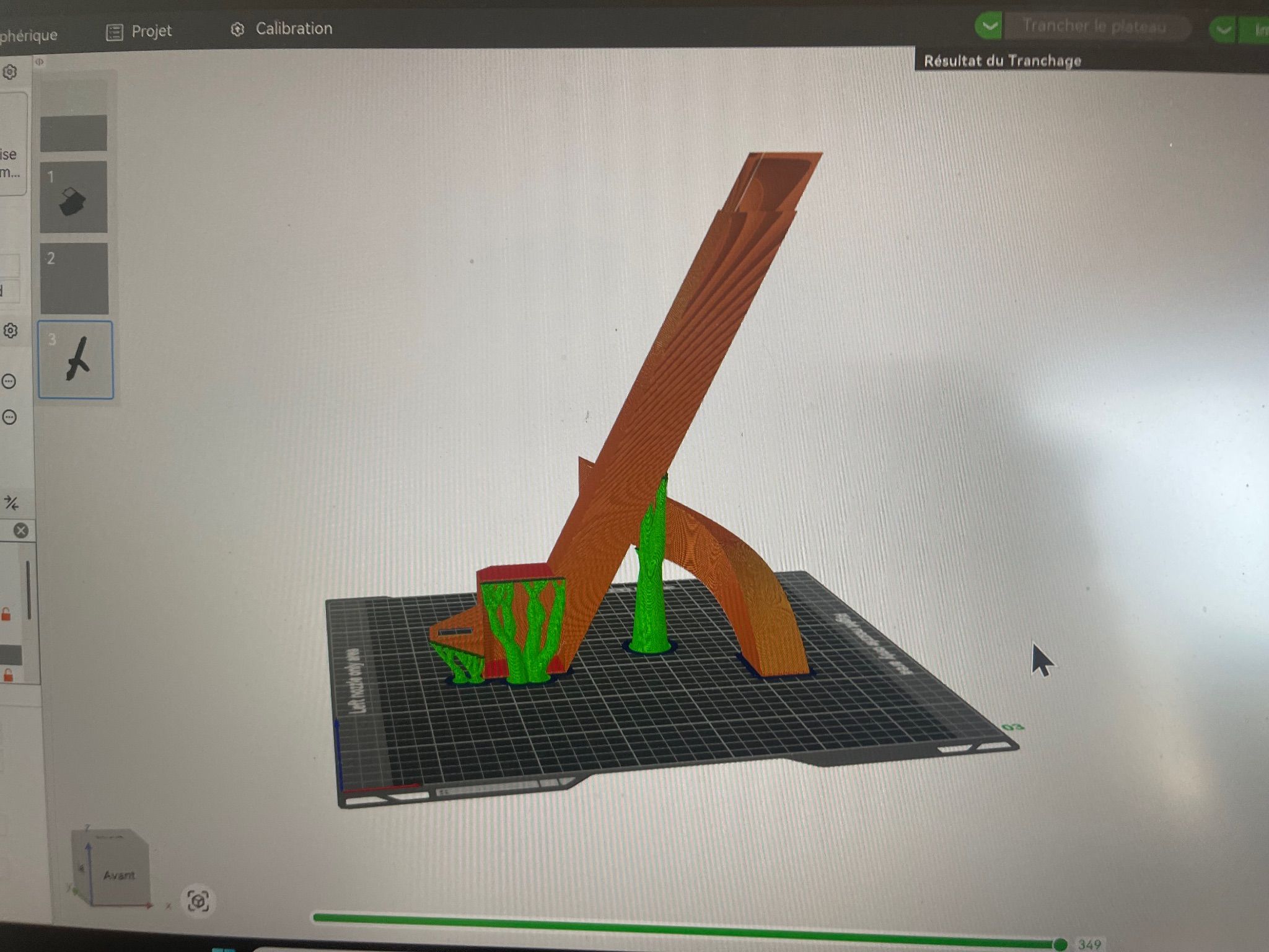

les deux pièces imprimées simultanément

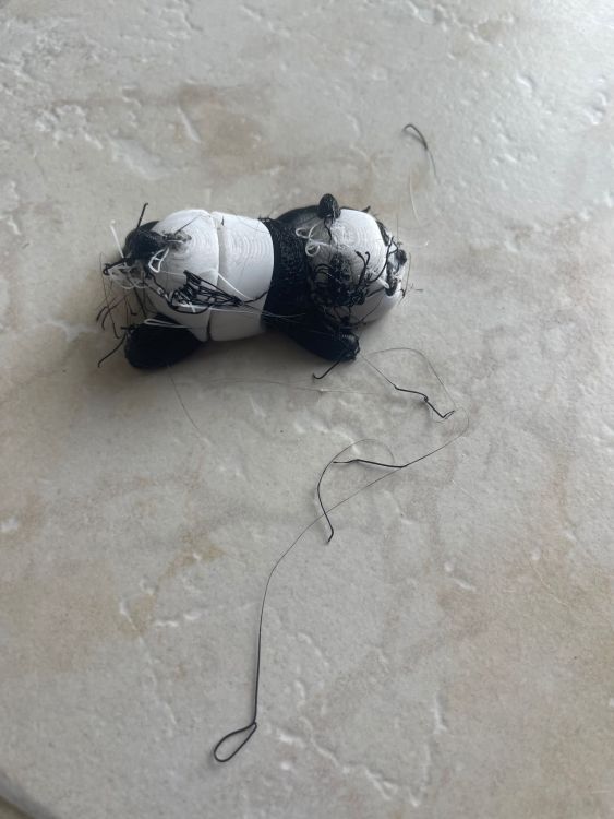

Du coup j’ai imprimé un Panda avec du PETG (Sunlu) et à chaque changement de couleur, le symptôme apparaît.

Ce qui est bizarre c’est que la pièce droite (la plus grande) n’a pas du tout le même aspect que celle qui vrille ??
