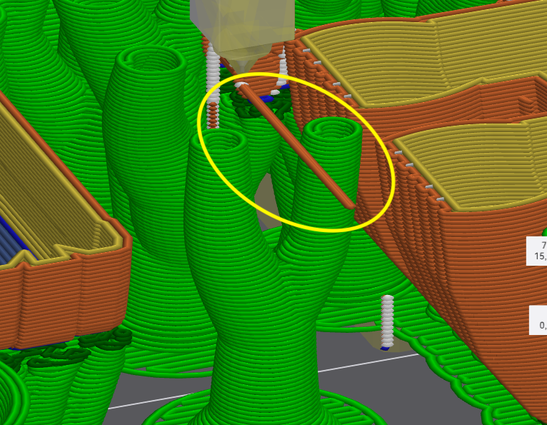

Il est tout à fait possible qu'une des bases de support isolée (voir image) se soit décrochée en restant accrochée au nozzle. Et derrière, la suite de l'impression a tout embarqué au point qu'il ne reste plus rien sur le plateau.
A mon avis tu devrais tenter de bien bien nettoyer ton plateau, et recommencer. Je trouve par ailleurs que les supports organiques font pas bon ménage avec des bedslinger rapides. Dès que la portée est un peu grande, ils ont tendance à osciller et ne sont plus toujours bien alignés. Et derrière, ca foire. Tu peux essayer de diminuer les accélérations dans le slicer. Si tu les divise par deux, tu perdras 10 à 15% de rapidité d'impression (quoique sur une pièce comme celle là, on devrait être plus proche de 5% de ralentissement) et tes supports prendront moins cher. Et puis en termes de bruit c'est annexe mais c'est incomparable ^^

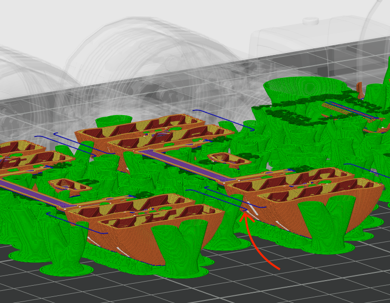

Ah, attend, je vois aussi que Orca bug sur la génération des supports. Tu as des lignes qui sortent dans le vide complet. Je vais regarder si CrealityPrint a le même souci :
Toujours est il que si tu as bien ce type de découpe, les lignes dans le vide, ca fait du filament qui reste accroché au nez, et hop, un gros lasso qui ramasse tout.

J'ai essayé Dans Creality Print, on retrouve le souci, un peu autrement :

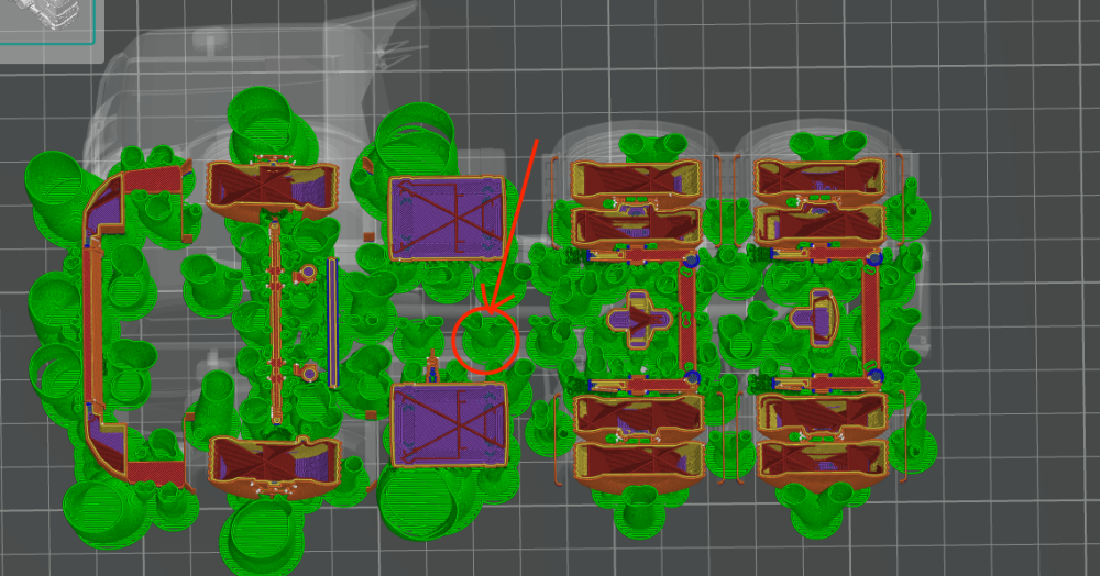

D'abord des artefacts au moment ou démarre l'impression du garde boue (qui n'est pas imprimée du coup)
Puis une grande ligne dans le vide.

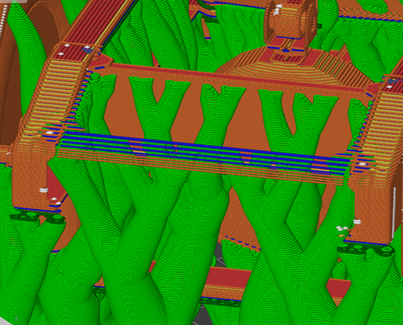

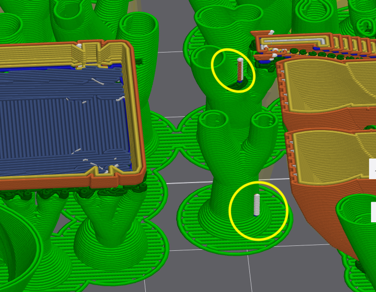

Je ne pense pas que ça ait été ça ton souci pour l'instant, mais il semble que le modèle a des défauts importants. Y a des éléments très fins qui ne sont pas gérés par le slicer, même en 0.12. Au mieux tu as des trous, au pire ca imprime un peu nawak dans le vide
Je l'ai passé en 145% / découpe en 0.12 pour voir, et ca se comporte un peu mieux (même si ca fait fumer mon processeur 😅), mais t'es parti pour 48h d'impression 😭

Une partie des surfaces à imprimer est trop fine pour sortir en 100%. Même à 150% y a des zones qui restent des "lignes" au lieu d'être des surfaces pleines :
