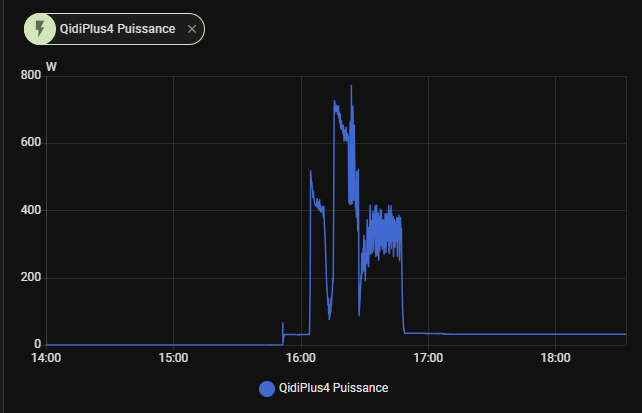

Pour information.
Le chauffage:
J'étais déjà passé à un coefficient de 0.7 à la place du 0.4 (modifié par Qidi suite au soucis en 110V de leur première version de SSR)
En refroidissant la nouvelle version du SSR qui est dans ma Qidi, je suis passé à 0.9.
J'ai bien tenté 1.0 mais au redémarrage j'ai eu droit à un message m'informant qu'il y avait une erreur dans le printer.cfg, à 0.9 pas de message.

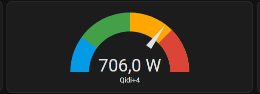

Consommation en pic (une seconde lol) 772W, sinon quand tout est en chauffe (buse, bed, chauffage) c'est 706W (avec le chauffage à 0.9).
Annoncée à
Alimentation: 450W + 400W si chauffage actif
donc 850W au maxi d'après Qidi.
Même en rajoutant les 10% des 400W qui manquent au chauffage, je reste en deçà de ce maxi.
C'était juste pour les curieux 😉
