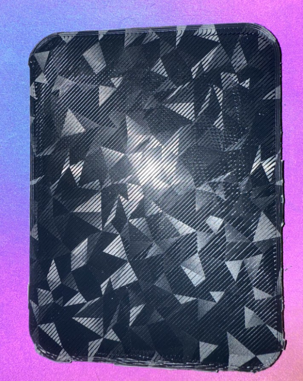

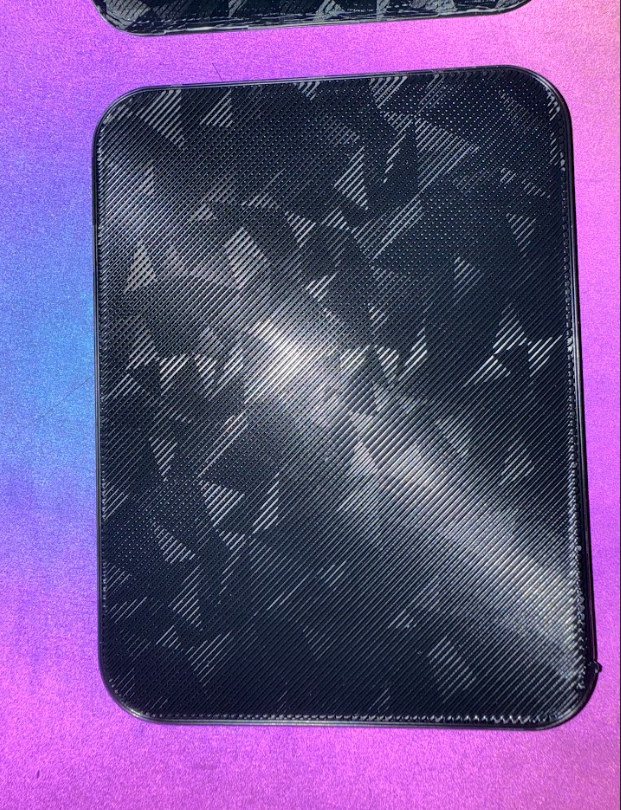

Voici ma pièce test (un rectangle de 75x100) sur un plateau presque neuf. (ne pas prendre en compte la bordure a droite)
donc j'ai fait mon réglage de hauteur, je le trouve "parfait" (après quelque semaine de souci de plateau, l'ancien a subitement été detruit par la buse, j'en ai 3 autres depuis que je règle la hauteur "z offset" a chaque fois que je les changes)
sur celle de droite j'ai essayé de rapproché encore plus la buse du plateau de 0.05mm pour appuyé plus, mais des motifs commence à apparaitre.
La pièce la est en 1.1 de flow pour essayé, en ASA Eryone (belle promos à 37€ les 3kg sur une marque que j'ai bien aimé en PLA), plateau 110° et buse à 260°

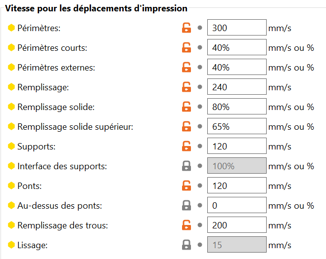

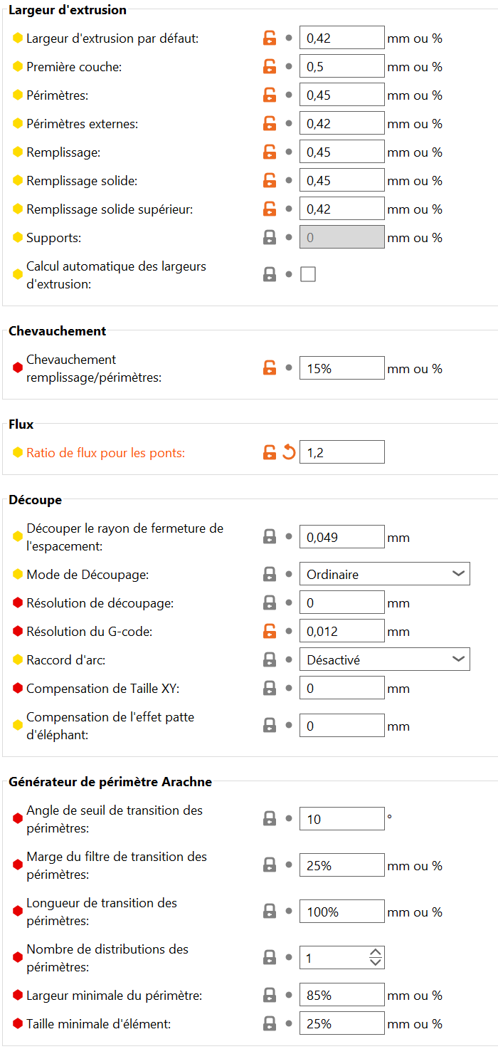

Voici mes vitesses et largeurs
image.png.9a63bfc49f37c1f6b67ee04338806dbe.pngimage.thumb.png.b8e72b7997bf05b57ab68cb0e9e9b183.png
Sur quelles paramètres je pourrait joué pour avoir une première couche avec en rendu "extra"lisse, ou on ne distinguerais plus les stries.
