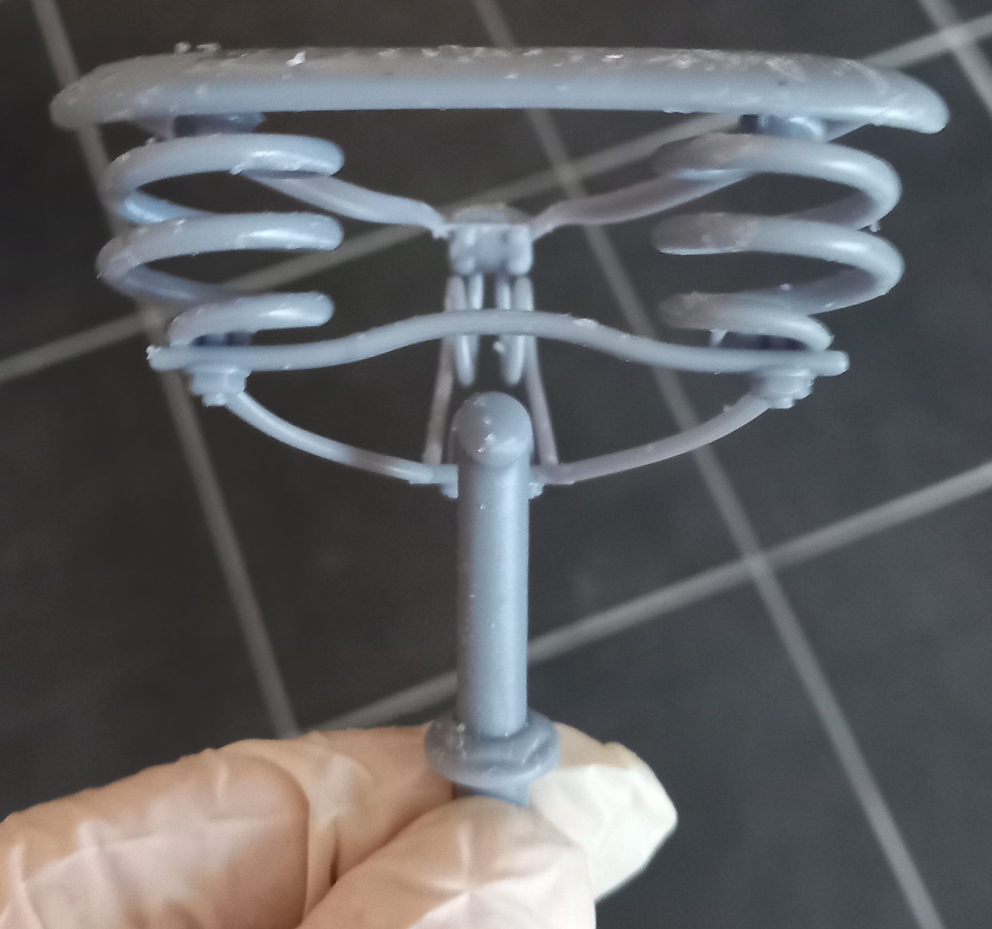

ThierryPoulet Posté(e) Aout 17 Posté(e) Aout 17 Bonjour à tous, Voici mon problème. J'imprime avec une Saturn 4 Ultra et de la résine Anycubic ABS-Like Pro 2. Temps d'exposition 3.1''. Temps de Curage 4 mn. Après montage de la pièce sur la figurine elle s'effondre sur elle même après quelque jour. Quelqu'un aurait-il rencontré ce problème quelle solution peut-être envisagée. Merci pour votre aide. Cordialement
pjtlivjy Posté(e) Aout 17 Posté(e) Aout 17 bonjour @ThierryPoulet problème classique il y a une sous-polymérisation interne (durcissement incomplet du cœur de la pièce) La résine UV peut sembler « sèche » à l’extérieur mais rester molle et instable à l’intérieur. Le temps d’exposition trop court ou un modèle trop massif peut empêcher la polymérisation en profondeur. Le post-curing (4 min) est insuffisant si les parois sont épaisses (> 3 mm) voilà 1

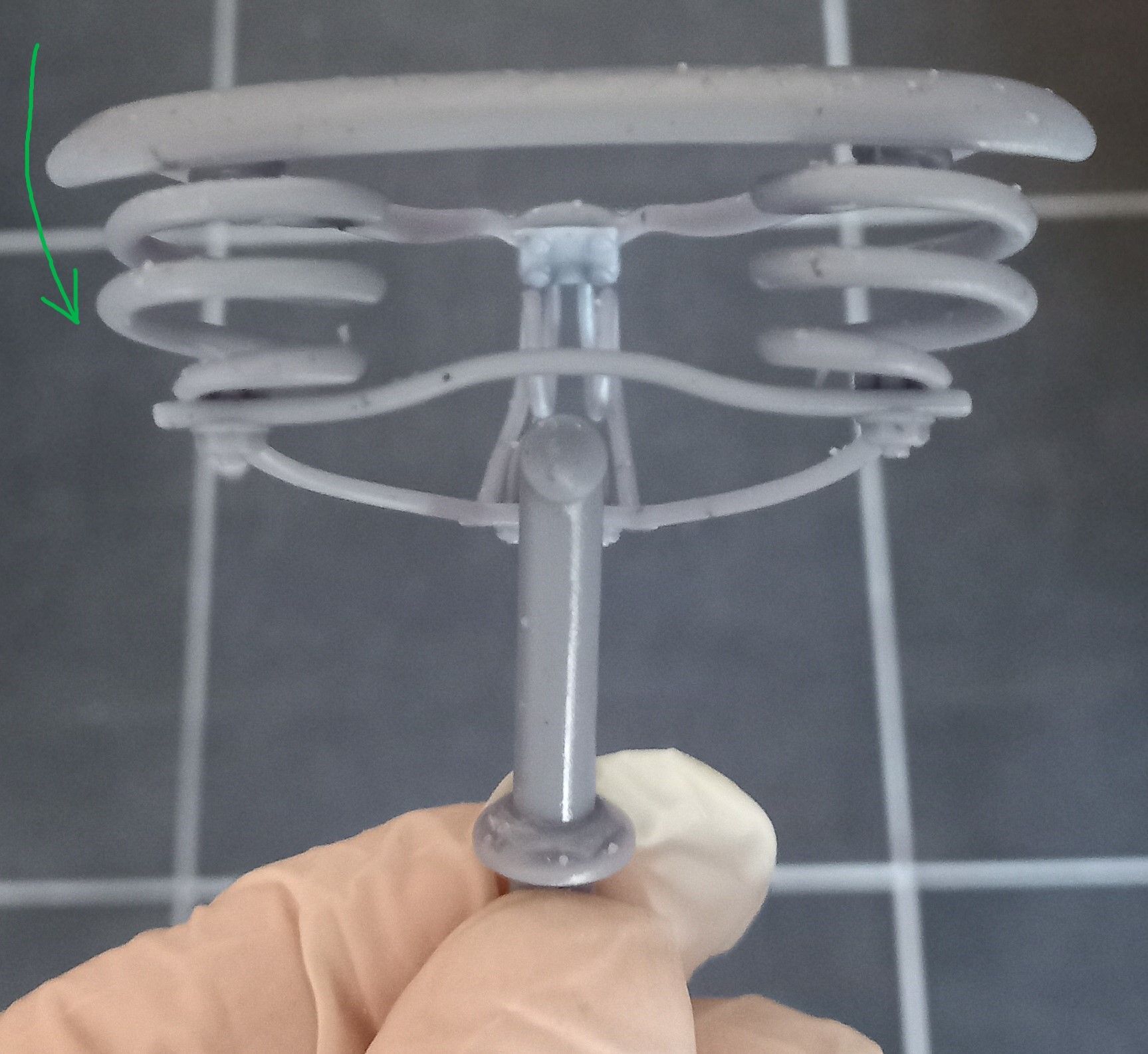

ThierryPoulet Posté(e) Aout 17 Auteur Posté(e) Aout 17 Super, merci pour ta réponse. Je suis un peu novice avec l'impression 3D et il est vrai que les infos sur le curage des pièces se font rares. Je pensais qu'un temps de cure trop élevé pouvait rendre la pièce cassante ce qui est dommage avec de l'ABS. J'ai pourtant utilisé 4 mn pour cette pièce et on voit bien que la déformation est au niveau du ressort gauche. Il est vrai aussi que ma maquette est imposante mais paradoxalement ce sont les pièces sans contraintes qui ont bougées. Les UV arrivent à pénétrer quel profondeur sur un gris ? Y-a-t'il un ratio par mn ? En tout cas merci, je vais tester ça. Le problème ce précise quant même. Cordialement. 1
pjtlivjy Posté(e) Aout 18 Posté(e) Aout 18 (modifié) Il y a 11 heures, ThierryPoulet a dit : Je pensais qu'un temps de cure trop élevé pouvait rendre la pièce cassante ce qui est dommage avec de l'ABS tu n'as pas tord c'est vrai également il faut tester jusqu'à trouver le bon compromis ou changer de résine car c'est une résine avec un retrait un peu élevé(même si c'est moins qu'une résine standard). La version 2 est une belle évolution sur le plan mécanique mais ça reste inférieure aux résines PC-like ou PA-like surtout qu'aujourd'hui les écarts de prix ont bien diminués et comme les promos s'enchaînent oui la profondeur se calcule en fonction de la résine, de sa couleur, de la longueur d'onde du curage etc etc Modifié (le) Aout 18 par pjtlivjy
ThierryPoulet Posté(e) Aout 19 Auteur Posté(e) Aout 19 Merci pour tes informations. J'ai augmenté le temps d'exposition à 7" et je vais laisser le temps faire son ouvrage. Pour la résine je vais tester la SUNLU Nylon-Like; SUNLU ASB Like 14K. La Phrozen Rigid PC/GF-like Resin est trop chère pour mon projet. Que me conseillerais-tu pour ce genre de projet ? Cordialement. 1

ThierryPoulet Posté(e) Septembre 18 Auteur Posté(e) Septembre 18 Bonjour à tous, comme promis je reviens avec mon test sur la Sunlu Nylon-Lyke. J'ai travaillé sur Saturn 4 ultra avec une exposition 2,2 secondes, base 6 couches à 40 secondes en 50um. Temps de curage 20 minutes et mon guidon en situation n'a bougé, en 3 semaines, que de 3 mm (12 mm sur mon problème). Je vais augmenté l'exposition à 2.6 secondes et le curage à 25 minutes et je devrais être bon. Merci pour votre aide. Je pense que vous avez résolut mon problème. Bye
