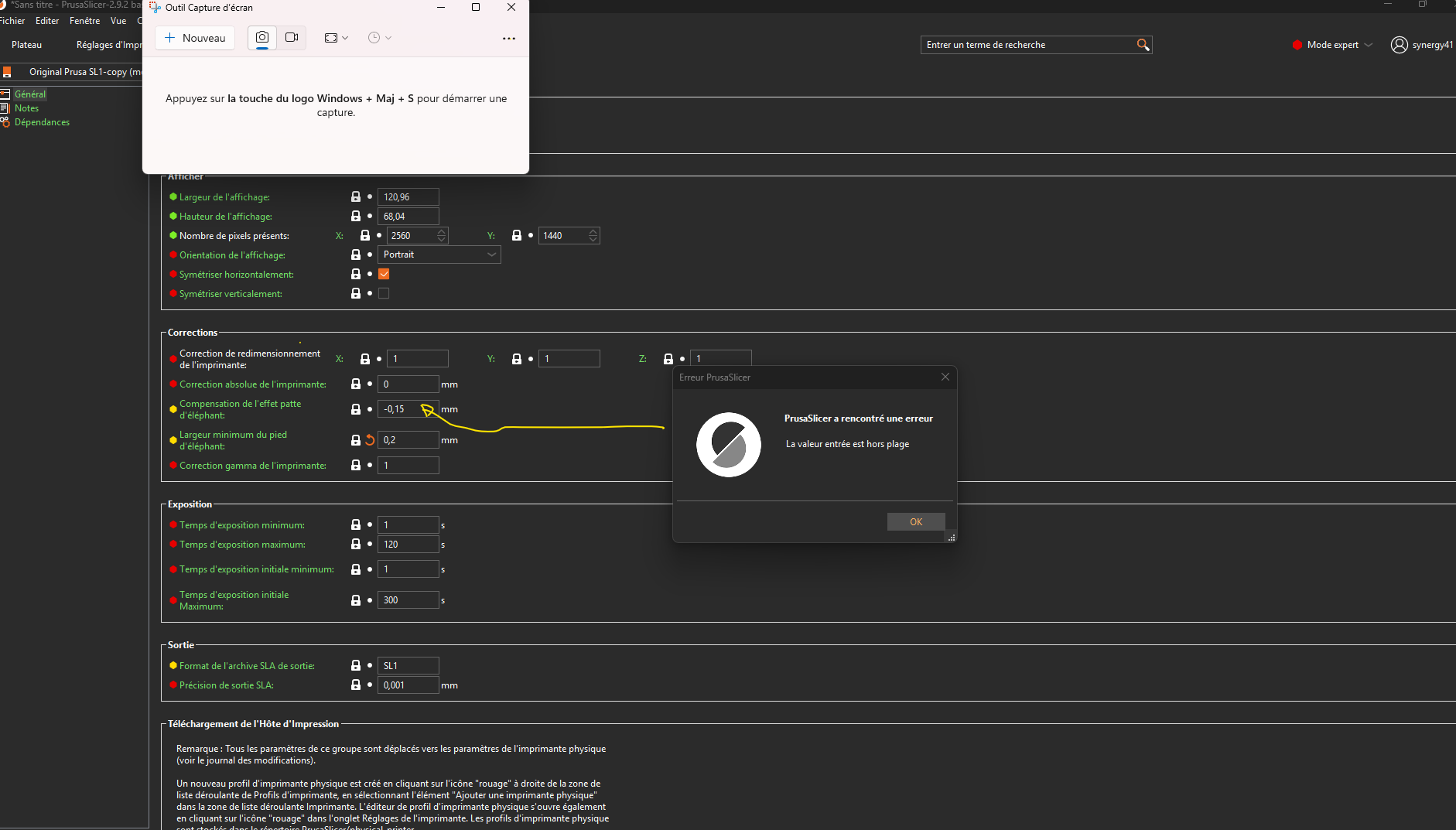

je suis entrain de finaliser les réglages de ma Prusa SL1, j'ai imprimer le fameux test de  MorgensternPrinting "calibration-tolérances-de-compensation-résine".
Au niveau de la base des 2 parties pas de problème, je suis à 20.04mm pour 20mm.
Mon soucis ce trouve au niveau du trous partie femelle et au niveau du pied d'éléphant.
J'ai trouver un paramètre pour le pied d'éléphant dans le slicer, mais si je le modifie je me retrouve avec un message d'erreur.
Par contre je ne vois pas ou modifier pour ne toucher que la partie du trous.
En vous remerciant par avance pour vos réponse.
Il y a 13 heures, synergy41 a dit :
je pense que tu ne dois pas mettre de valeur négative et je pense également que tu ne peux pas utiliser ce paramètre uniquement pour les trous mais pour l'ensemble de la pièce
Il y a 8 heures, pascal_lb a dit :
Oui effectivement pour le pied d'éléphant, il ne faut pas mettre de signe négatif.
