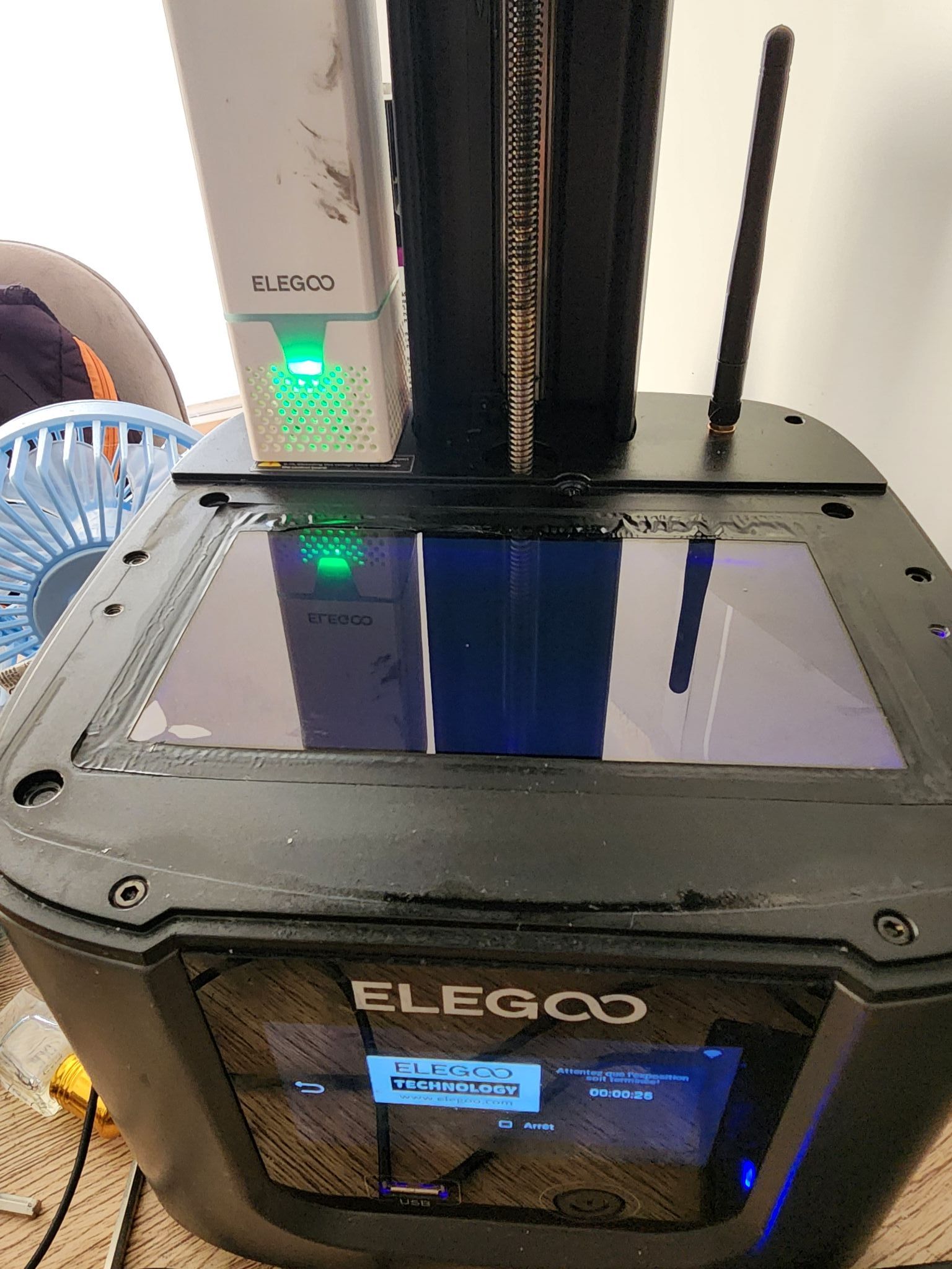

maxmix Posté(e) il y a 5 heures Posté(e) il y a 5 heures bonjour j'ai re sortie ma elegoo mars4 ultra suite a un problème avec ma photon m7 j'ai lancé un impression rien une deuxième rien et comme je suis pas débutant je suis allez dans paramétrage exposition de l’écran et là le texte la grille et plein écran rien ne s'affiche donc je me demander si il y avais pas une mise a jour ou si c'est mort ?? merci pour votre aide 1
pjtlivjy Posté(e) il y a 4 heures Posté(e) il y a 4 heures bonjour @maxmix avant de conclure prend le temps de déconnecter le câble de l'écran et les différents câbles de la carte mère avec une bombe de nettoyage de contacts électriques, reconnecte le tout un faux contact est un classique après un stockage
