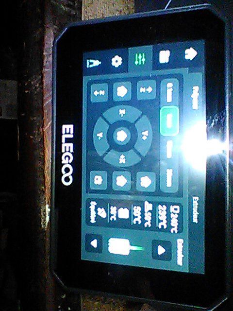

D'autres petites questions de débutant si ça ne vous embête pas.
Sur l'écran de l'imprimante, dans la vue permettant de bouger le plateau manuellement, il y a également un bouton en bas à droite représentant un genre de valise avec un synbole on/off (sous les home x et y). Savez-vous ce que c'est ?
ce n'est pas une valise 🤣 ça représente un moteur 😉 après avoir faire un home par exemple ou fait une impression tu remarqueras que tu ne peux pas bouger la tête d'impression car les moteurs sont alimentés afin de garder les paramètres du home, le bouton en question coupe l'alimentation des moteurs afin de libérer les axes
