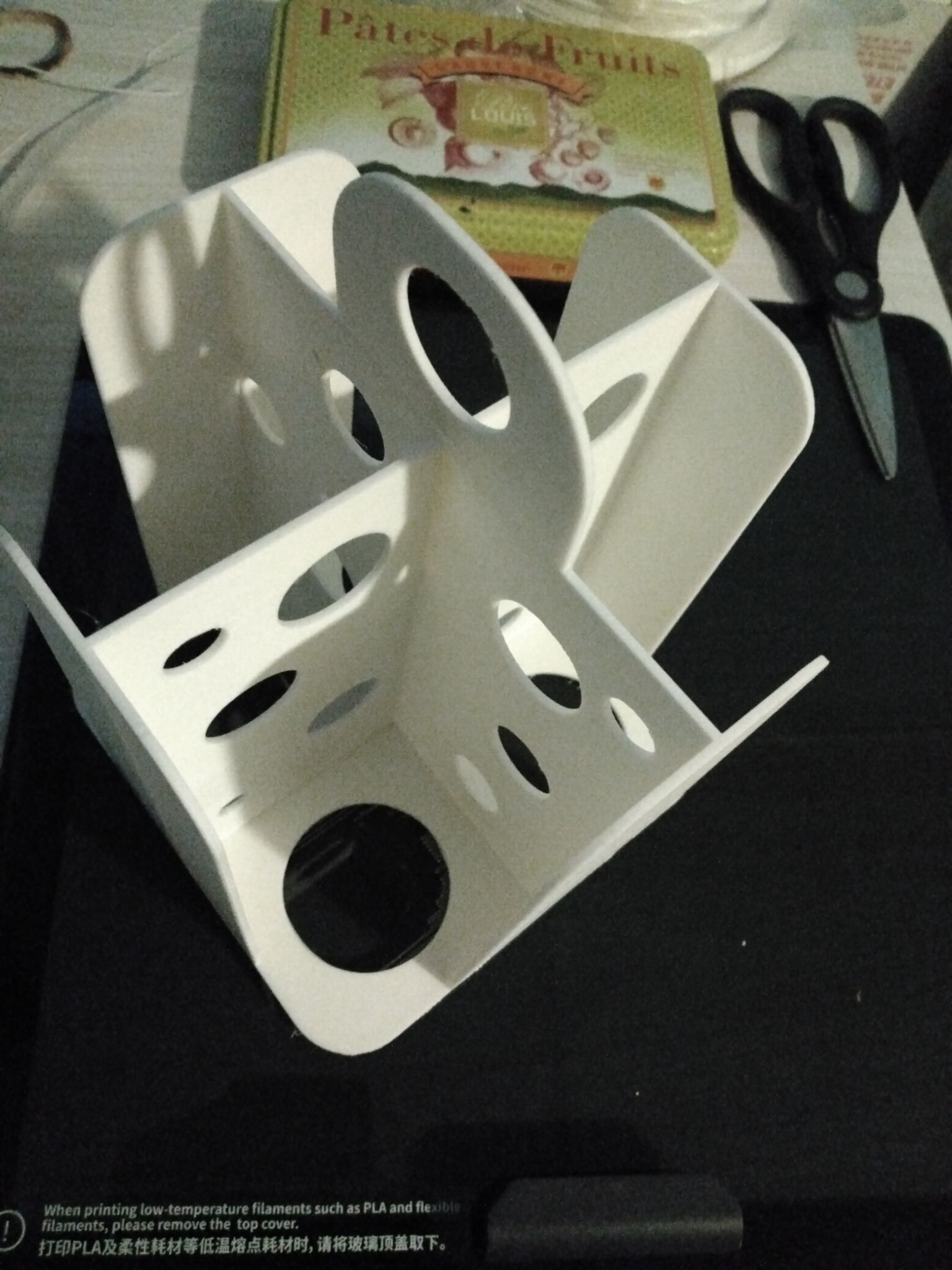

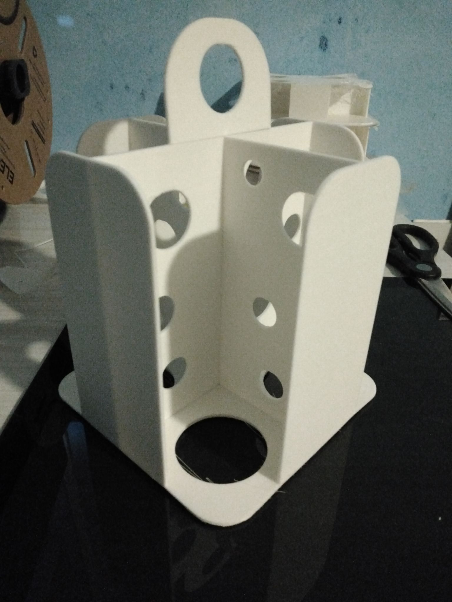

je viens de finir l'impression de cet objet dont j'ai refait le dessin a l'origine il était en 2 mm d'épaisseur ,trop fin et fragile avec des problèmes de délaminage ,je l'ai fait en 3 mm avec 5 parois  coques sup et inf 7 épaisseur de couche 0.08 remplissage 50%, bon il as fallu 58 heures maillage en netgen très fin , c'est assez bien sorti a l'exception des surplombs dans les trous ,je vais faire l'autre pièce qui s'emboite dessous .
