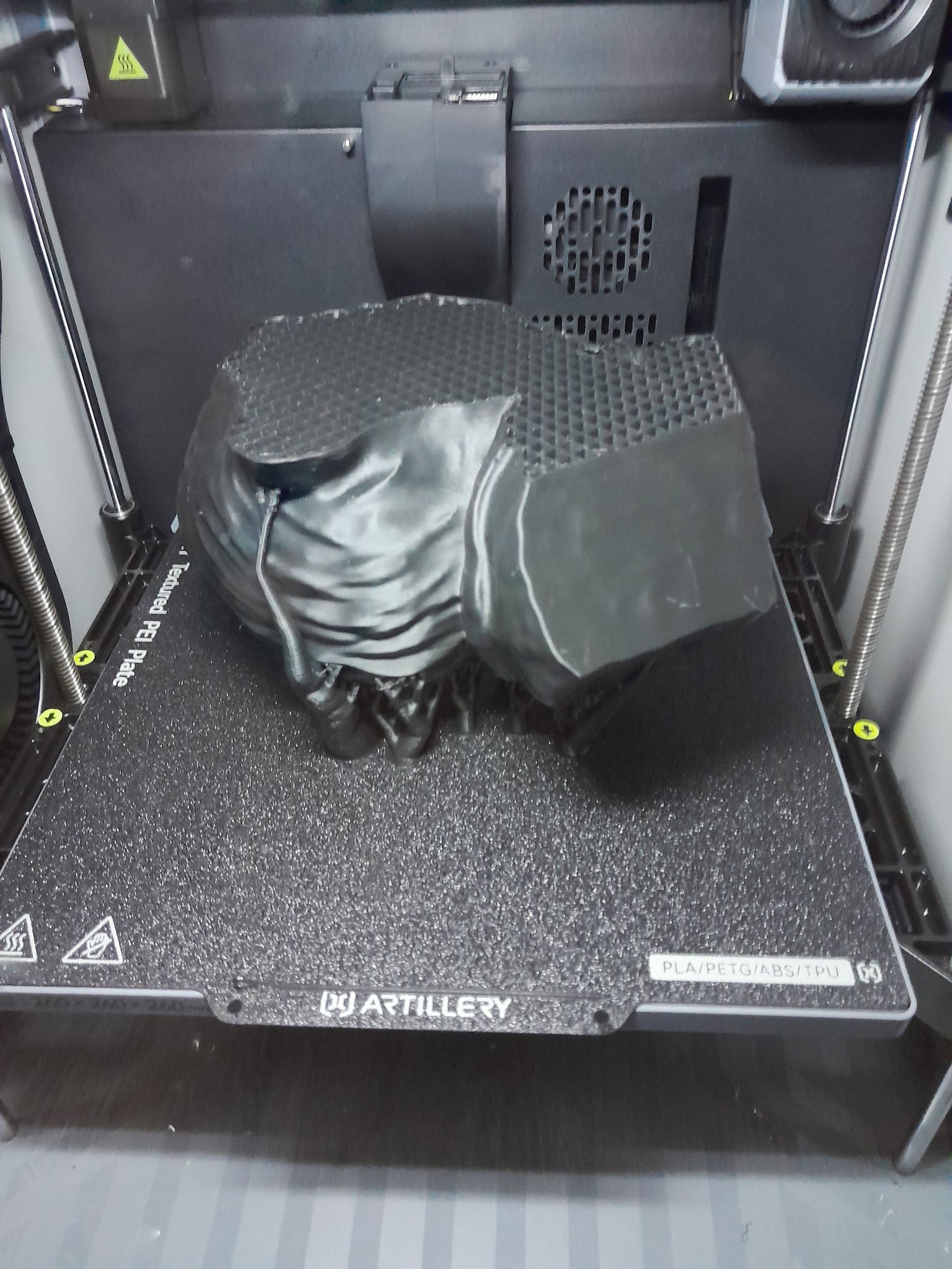

wemos Posté(e) Septembre 6, 2025 Posté(e) Septembre 6, 2025 (modifié) Salut, j'ai rencontré un problème sur un gros print d'une tete de yoda, en effet ma machine artillery m1 pro n'a pas detecté qu'il n'y avait plus de filament. et donc mon print est incomplet. (rectification, l'imprimante avait encore du filament mais a cessé de print sans raisons) J'ai sauvegardé, par chance le projet dans mon slicer artillery studio. Il me semble avoir vu un jour une vidéo d'un youtubeur (korben) qui avait eu le même problème. IL avait mesuré la hauteur du print puis reimprimé la partie manquante puis il avait collé le print. Est ce que quelqu'un pourrait m'indiquer comment proceder? Je pensait que mon imprimante disposait d'un detecteur de fin de filament... Modifié (le) Septembre 6, 2025 par wemos Rectification de la raison du stop print

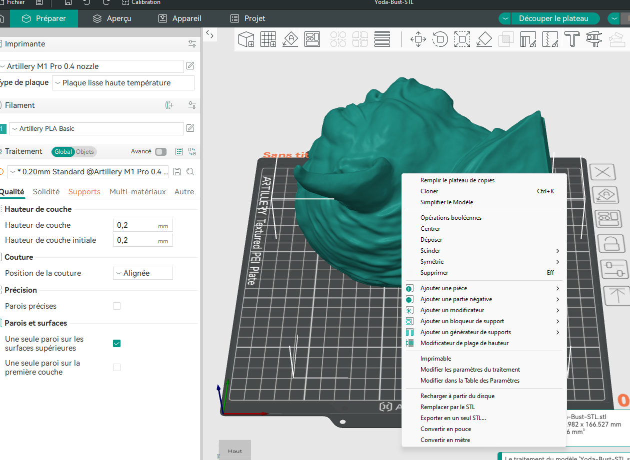

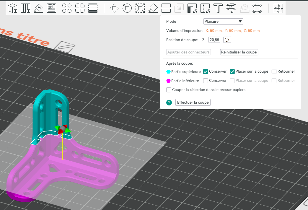

JoOj Posté(e) Septembre 6, 2025 Posté(e) Septembre 6, 2025 L'outil de coupe se trouve là : Ensuite, tu n'as plus qu'à régler la hauteur de coupe, et cocher les bonnes cases pour ne conserver que la partie du haut en la "plaçant sur la coupe"

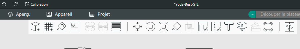

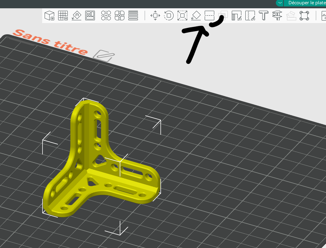

wemos Posté(e) Septembre 7, 2025 Auteur Posté(e) Septembre 7, 2025 (modifié) Merci, je vais tester sa Je viens de regarder et il me manque cette icône. Il me semble que j'ai telechargé la dernière version pourtant. (j'ai la version V1.0.9) Modifié (le) Septembre 7, 2025 par wemos
wemos Posté(e) Septembre 7, 2025 Auteur Posté(e) Septembre 7, 2025 Pouvez vous me dire quelle version avez vous?

wemos Posté(e) Septembre 10, 2025 Auteur Posté(e) Septembre 10, 2025 (modifié) Problème résolut, il suffit d'activer le mode expert ou avancé pour voir apparaître l'icône couper. Modifié (le) Septembre 10, 2025 par wemos 1
