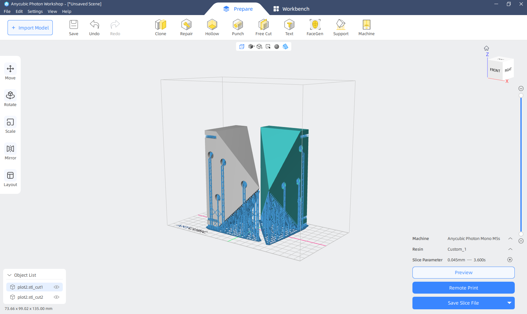

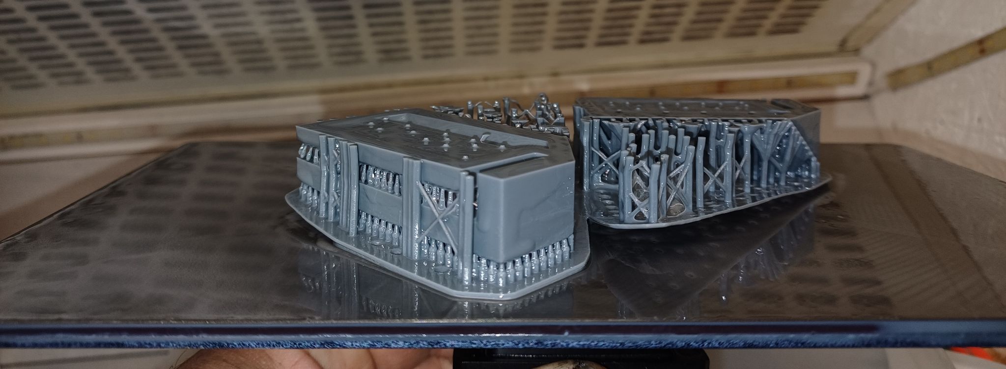

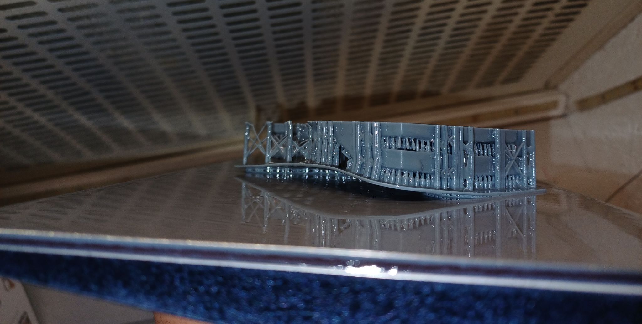

bonjour je rencontre un nouveau problème depuis quelque temps au début de l'impression quand je mais sur pause pour regarder l'accroche tous va bien le support reste coller sur le plateau âpre quelque h ou minute le support ce décolle j'ai essayer d'imprimer sous différente angle mais rien ne change
defois j'ai même le plateau acier qui arrive a cintre du support magnétique sur le plateau (souple démontage impression facile  comme sur photo si dessous)

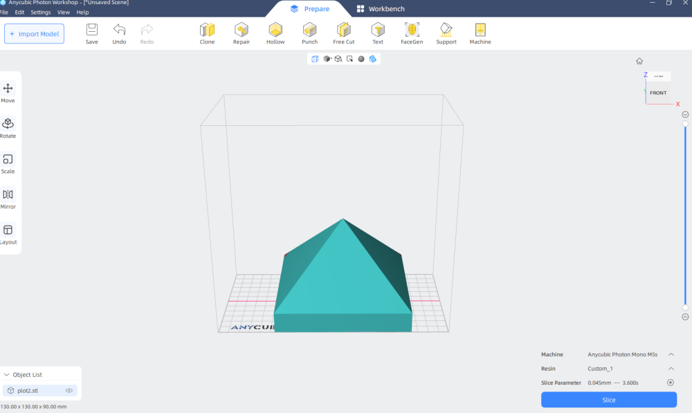

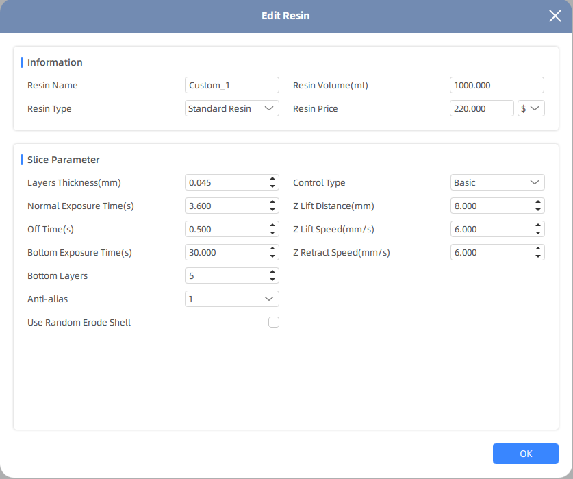

-le teste de cône de calibration a était effectuer je trouve 3.6 de temps d'exposition (model simple et crane avec l'épée )

-imprimante anycubic m5s
-resine 8k space washable elegoo
-pièce imprimer évider 4mm épaisseur
