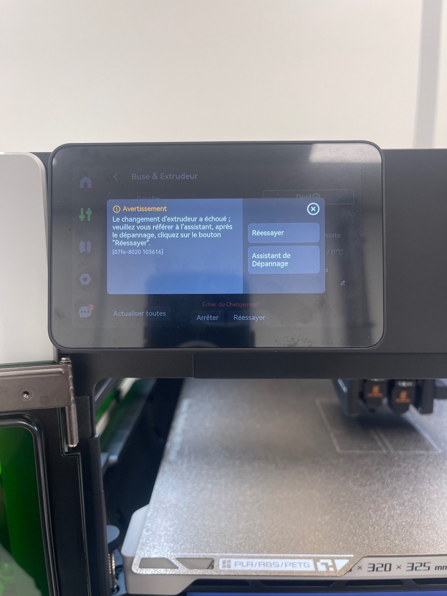

Bonjour j’ai un problème sur la H2D. Après seulement 3 semaine d’utilisation sans avoir toucher aucun réglages, le message indiquer sur la photo apparaît. Après avoir été sur le wiki j’ai démonter une partie de la tête pour avoir accès à l’extrudeur et comme indiquer sur le wiki, il y avait un bout de filament. Je l’ai retirer et malheureusement le problème persiste. Ce message est apparu sur la machine de l’un d’entre vous ? Comment avez-vous régler le problème ? Merci d’avance pour votre aide ☺️🖖
