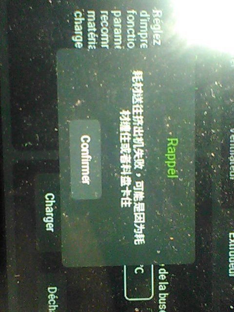

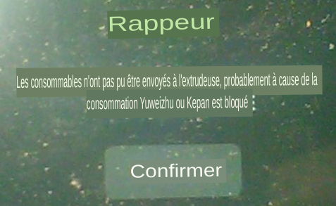

Anard Posté(e) il y a 8 heures Posté(e) il y a 8 heures Nouveau petit qui s'est produit à deux reprises aujourd'hui… quelqu'un saurait ce que ça veut dire ? (J'ai dit "confirmer" mais parce que je n'avais pas le choix…) Ah après traduction sur https://translate.yandex.com/en/ocr, j'obtiens ça :
pascal_lb Posté(e) il y a 7 heures Posté(e) il y a 7 heures il y a une heure, Anard a dit : quelqu'un saurait ce que ça veut dire ? Désolé mais je n'ai jamais eu ça, peut être envoyer un petit mail au SAV ?
