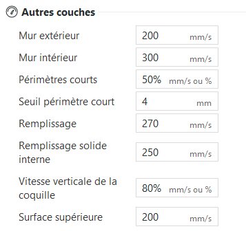

Le profil de la Q2, dans Qidi Studio (dont on peut supposer qu'il dispose de profils bien optimisés pour leurs machines) donne les profils de vitesse suivants avec un "PLA Rapido"
Edit : c'est littéralement les mêmes vitesses que la A1, la Hi, la K2 ou encore la X1C (j'ai pas les profils des H2D)
=> elle est donc, a priori, au top de la vitesse (et je me demande si on atteint pas là un plafond sur ce type d'imprimantes).
