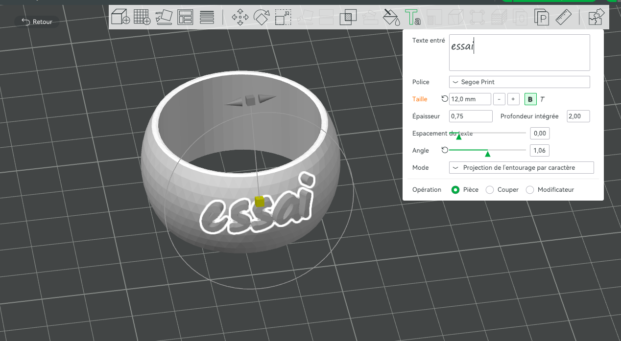

Nouch Posté(e) Octobre 4 Posté(e) Octobre 4 Bonjour, je débute dans l'impression et je voulais commencer doucement en faisant des choses simple. J'ai récupéré sur Bambu Handy (j'ai une bambulab A1 combo) un modèle de rond de serviette où l'on peut modifier le prénom qui est inscrit sur celui téléchargé. Or je me retrouve avec le même message d'erreur à chaque fois que je veux modifier le nom, à savoir "avertissement : le texte normal est une erreur et en dessous avertissement : le texte normal a été réinitialisé. Quelqu'un saurait me dire comment procéder ? Merci d'avance

Solution JoOj Posté(e) Octobre 4 Solution Posté(e) Octobre 4 Bon, beh j'ai téléchargé Bambu studio parce que ce type de traitement est pas supporté par Orca J'ai exactement le même souci que toi, je sais pas trop quelle serait la manoeuvre pour faire autrement MAIS (en attendant que peut être qqun qui maitrise mieux Bambulab te décoince) tu peux le refaire seul. Sur l'objet text shape, plutôt que de le modifier, tu peux le supprimer, puis en refaire un toi même. Une fois supprimé le texte d'origine, sélectionne le rond de serviette. Puis trouve le menu "texte shape" (un grand T avec un petit a) Une fois le texte créé, tu aura un cube jaune, utilise le pour positionne le texte sur ton rond de serviette. Puis enfin, dans la fenêtre de paramétrage du texte, sélectionne le mode "Projection de l'entourage par caractère". Yapluka entrer le texte que tu souhaites, et jouer avec taille et épaisseur pour que ca colle à tes envie.
Nouch Posté(e) Octobre 4 Auteur Posté(e) Octobre 4 Il y a 1 heure, JoOj a dit : Bon, beh j'ai téléchargé Bambu studio parce que ce type de traitement est pas supporté par Orca J'ai exactement le même souci que toi, je sais pas trop quelle serait la manoeuvre pour faire autrement MAIS (en attendant que peut être qqun qui maitrise mieux Bambulab te décoince) tu peux le refaire seul. Sur l'objet text shape, plutôt que de le modifier, tu peux le supprimer, puis en refaire un toi même. Une fois supprimé le texte d'origine, sélectionne le rond de serviette. Puis trouve le menu "texte shape" (un grand T avec un petit a) Une fois le texte créé, tu aura un cube jaune, utilise le pour positionne le texte sur ton rond de serviette. Puis enfin, dans la fenêtre de paramétrage du texte, sélectionne le mode "Projection de l'entourage par caractère". Yapluka entrer le texte que tu souhaites, et jouer avec taille et épaisseur pour que ca colle à tes envie. Bonsoir, mille mercis. J'ai essayé et j'ai réussi, bon impression non probante car les lettres se sont décollées rapidement. je vais chercher à trouver comment avoir le nom incrusté plutôt qu'en relief
JoOj Posté(e) Octobre 4 Posté(e) Octobre 4 (modifié) Tout pareil, sauf que tout en bas sélectionne "couper" En jouant un peu avec la profondeur tu devrais arriver à tes fins. Modifié (le) Octobre 4 par JoOj
Nouch Posté(e) Octobre 5 Auteur Posté(e) Octobre 5 (modifié) Il y a 21 heures, JoOj a dit : Tout pareil, sauf que tout en bas sélectionne "couper" En jouant un peu avec la profondeur tu devrais arriver à tes fins. Bonsoir, ça a marché nickel merci pour l'aide apportée. Modifié (le) Octobre 5 par Nouch 1
