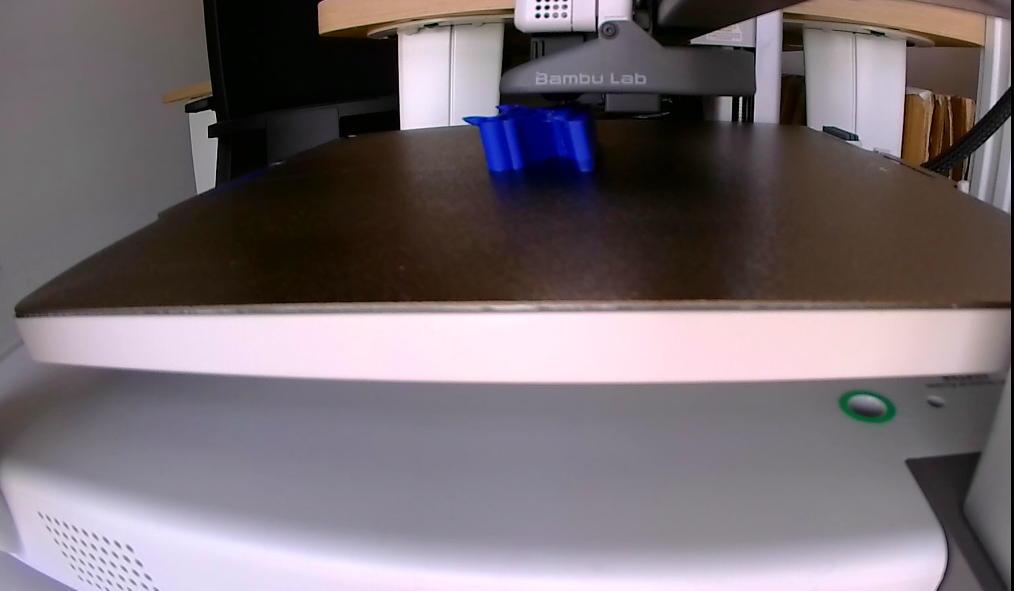

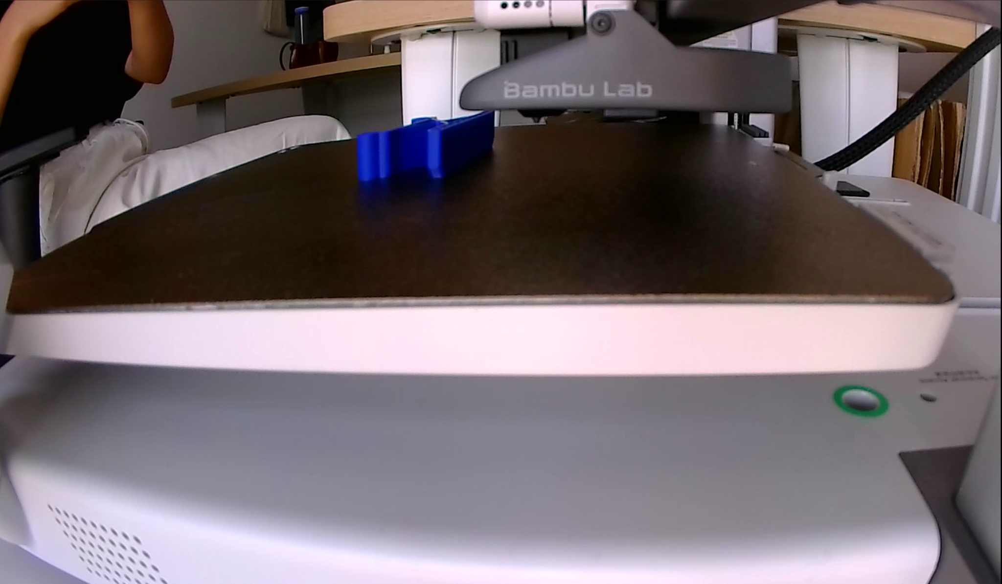

Je viens d'acheter une bambulab A1 neuve.
J'ai relancé des fichiers que j'avais déjà imprimé sans soucis auparavant, mais mon imprimante fait un déplacement sur la diagonale du plateau et fait comme un nivèlement de plateau -  environ à la 3ème couche puis au milieu de l'impression. Soit elle décale ce quelle à déjà imprimé, soit elle ne se repositionne pas parfaitement au même endroit, ce qui crée un décalage dans l'impression.
Je ne peux pas connecter mon imprimante en réseau depuis le logiciel (car je travaille sur des réseaux d'hôpitaux, bref). Donc je passe par la carte SD.
J'ai essayé de désactiver le timelapse, calibrage auto, et la tour de nettoyage, mais rien y fait elle continue à faire ces mouvements en milieu d'impression. (CF photo de la vidéo).
Je ne suis pas hyper fort en imprimante 3D, d'où ma demande si vous pouvez m'aider ! 🙂

J'imagine que tu as re-tranché ton fichier d'origine pour qu'il soit adapté à la Bambu Lab A1 ?
Avec Bambu Studio ?
As-tu déjà imprimé l'un des fichiers d'origine, présent sur la mémoire de l'imprimante, pour vérifier son fonctionnement ?
Car j'imagine que tu avais bien exécuté la calibration automatique lors du premier démarrage ?
Tu peux aussi partager la connexion 4G/5G de ton téléphone pour que la machine se connecte à internet et vérifie s'il y a un firmware à mettre à jour, mais ça ne doit pas spécialement impacter la qualité et le fonctionnement de tes impressions.
Bonjour Julien, merci pour ta réponse.
Oui j'ai re-tranché mon fichier d'origine avec Bambu studio et réalisé une calibration automatique lors du premier démarrage.
+ ce qui est étrange c'est que parfois ce décalage se fait sur des fichier qu'elle a bien imprimé juste avant (et pour lesquels je n'ai pas changé de réglages) je ne comprends pas...
Je vais tenter de me connecter en 4G/5G, et voir si c'est possible de se connecter par alimentation aussi.
