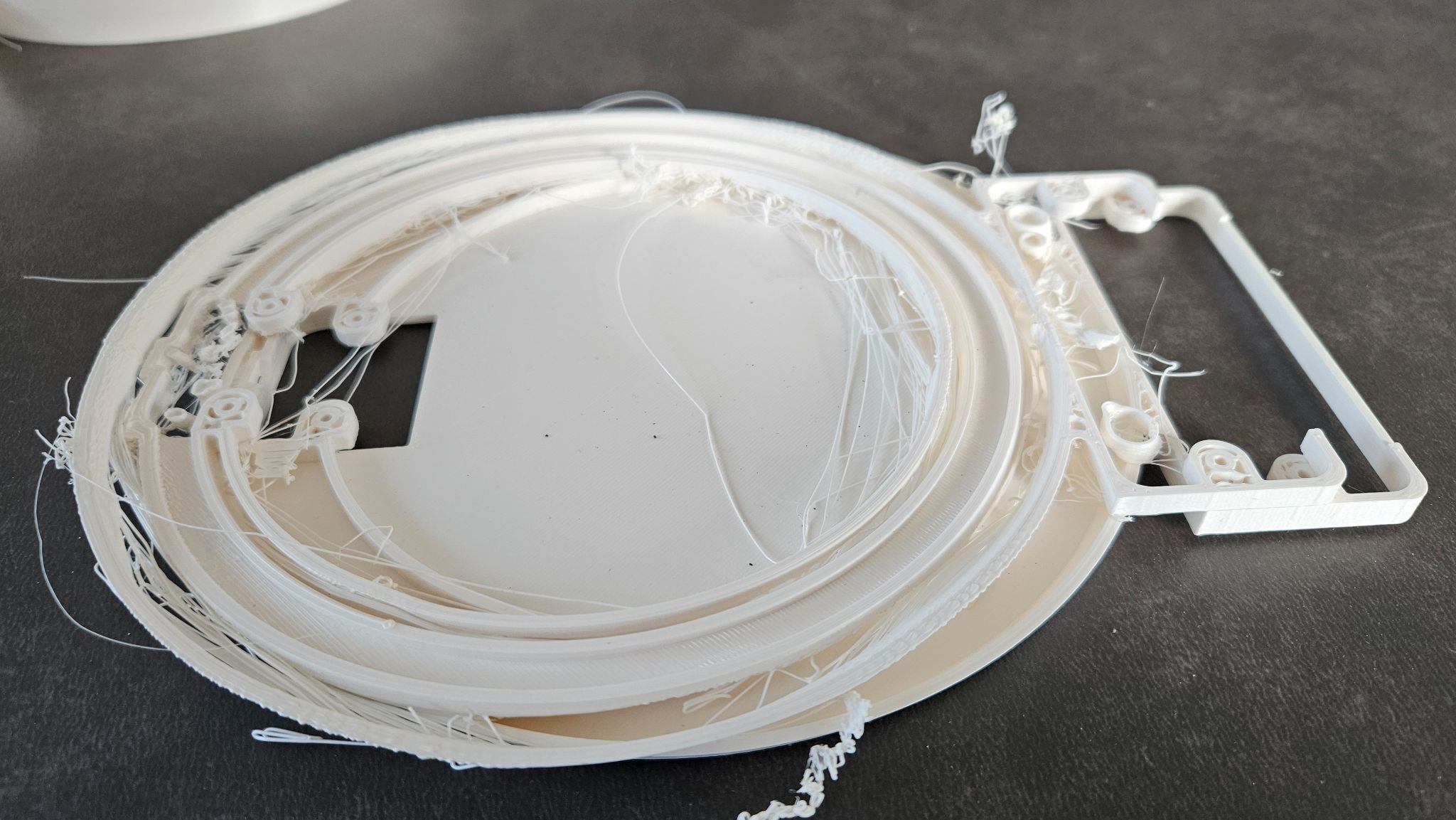

Voici le résultat de mes 2 dernières impressions avec ma CR10 V3.

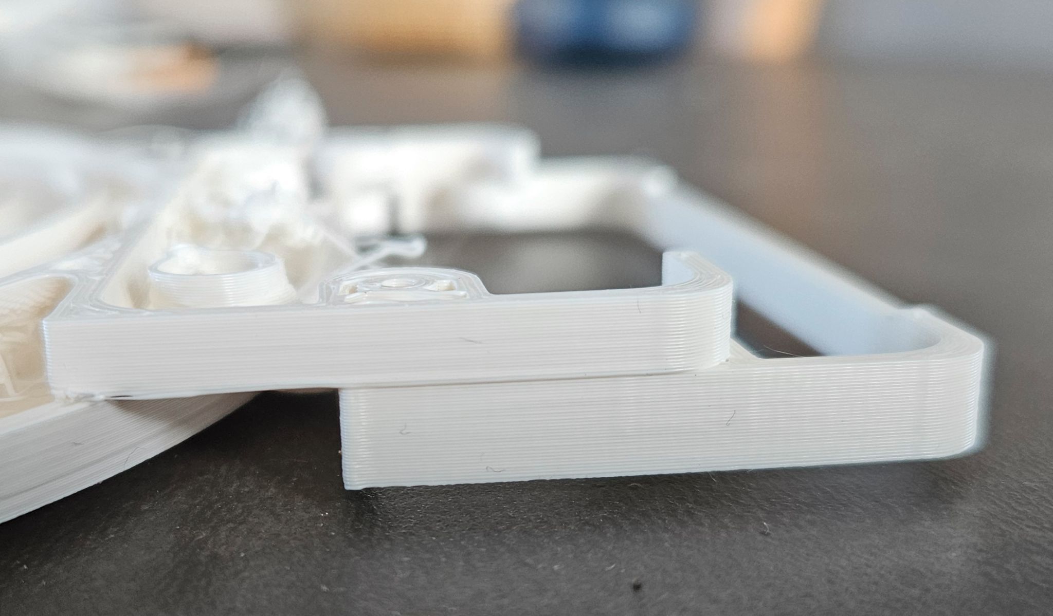

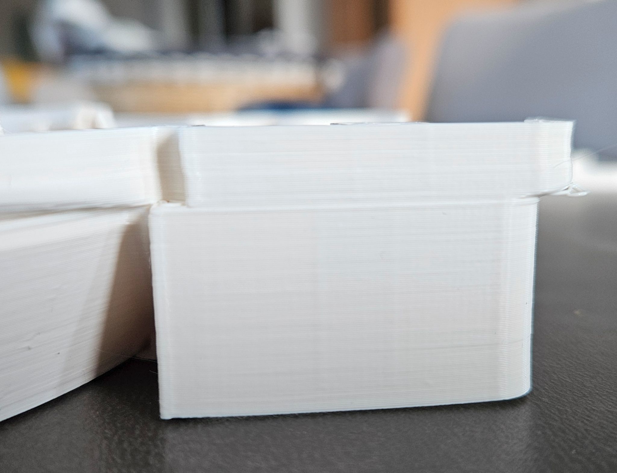

Au cours de l'impression, à un moment j'observe un fort décalage de la couche Y.
Une première fois de plus d'un centimètre vers l'arrière, la seconde fois d'un demi-centimètre vers l'avant du plateau. (vois photos jointes)
Auriez-vous une idée de la cause de ce dysfonctionnement ?

Une poulie de courroie sur y qui serait desserrée ? Pendant un déplacement sur y, la tête accroche un peu sur le modèle, et la courroie étant desserrée, les moteurs continuent à tourner sans forcément qu'on se rende compte qu'ils tournent dans le vide ? (je tente ^^)

J'ai ce que j'avais pensé, à un moment, la courroie saute de dents sur la poulie d'entrainement.
J'ai vérifié les éléments suivants :
- La courroie semble bien tendue
- La poulie d'entrainement est bien solidaire de son axe, d’ailleurs il y  a un méplat
- La courroie semble en bon état
- j'ai juste observé un encrassement des rouleaux de guidage du plateau.
Pour l'instant, je n'ai pas trouvé de causes évidentes.
