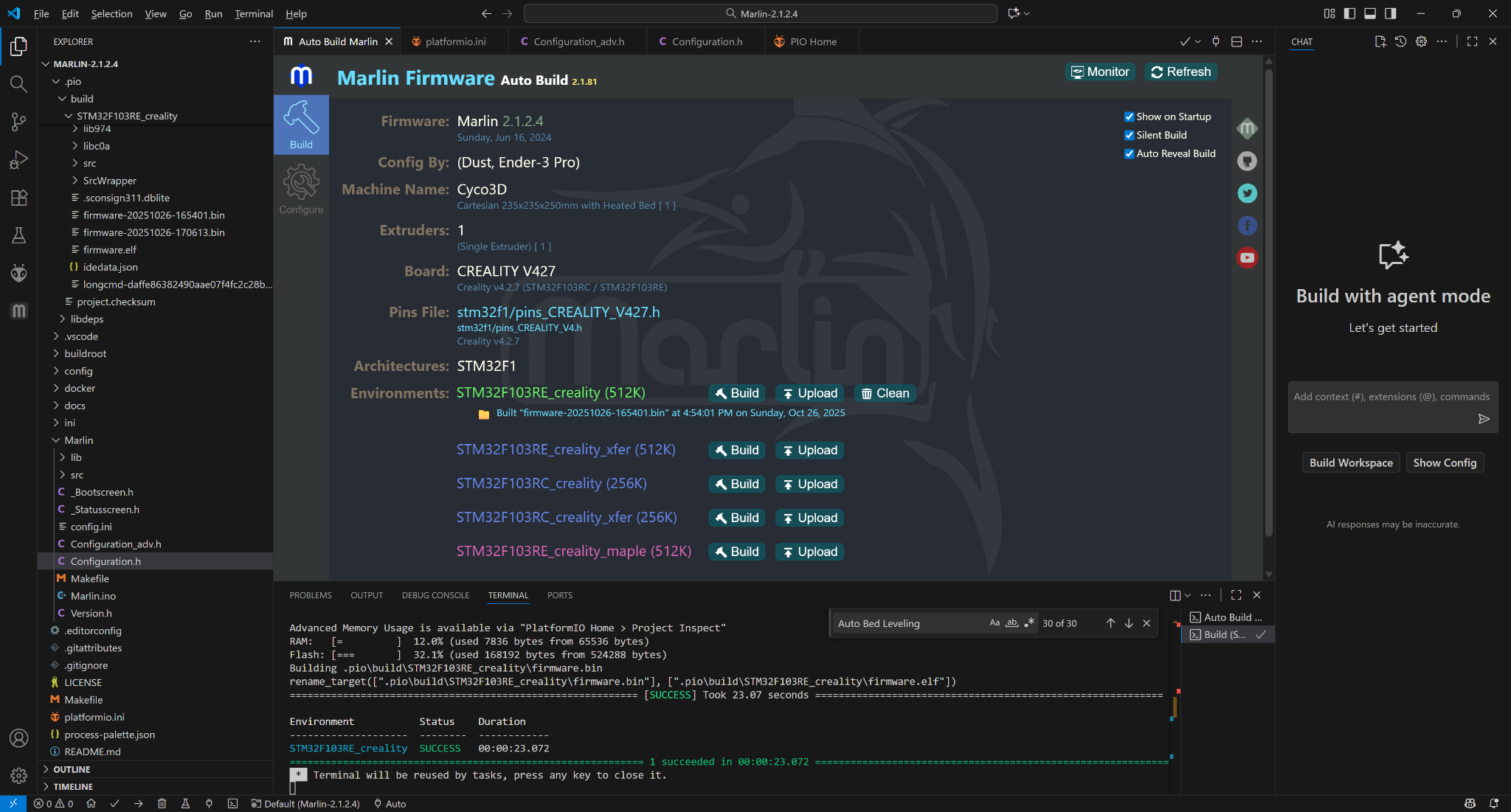

J'ai équipé mon ender 3 pro d'un BLTouch, l'imprimante tourne sous Marlin (2.1.2.4).
J'ai suivi un tuto pour le configurer, après avoir résolu un problème de dépendance, le build a bien voulu  se faire.
sous Cura j'ai rajouté la ligne G29 ; BLTouch dans le GCode de démarrage de mon imprimante.
Je lance l'impression, le BL touche semble bien se calibrer (enfin je pense), les temp du bed et de la buse arrive aux valeurs souhaité pour l'impression et là... l'impression se stop...
Je mets en pièce mes fichiers de config Marlin si une âme charitable veut bien regarder si j'ai fait une erreur.
D'avance merci de votre aide toujours bien utile!
Configuration_adv.h Configuration.h
BLtouchTest v3.gcode
Modifié (le) par cyco
Salut, ton Bl Touch fait bien la séquence d'initialisation ? J'ai eu le soucis sur un ou il fallait que je pousse a la main le petit "pin" pour le remettre en position haute a l'allumage pour que ca se déroule bien.
