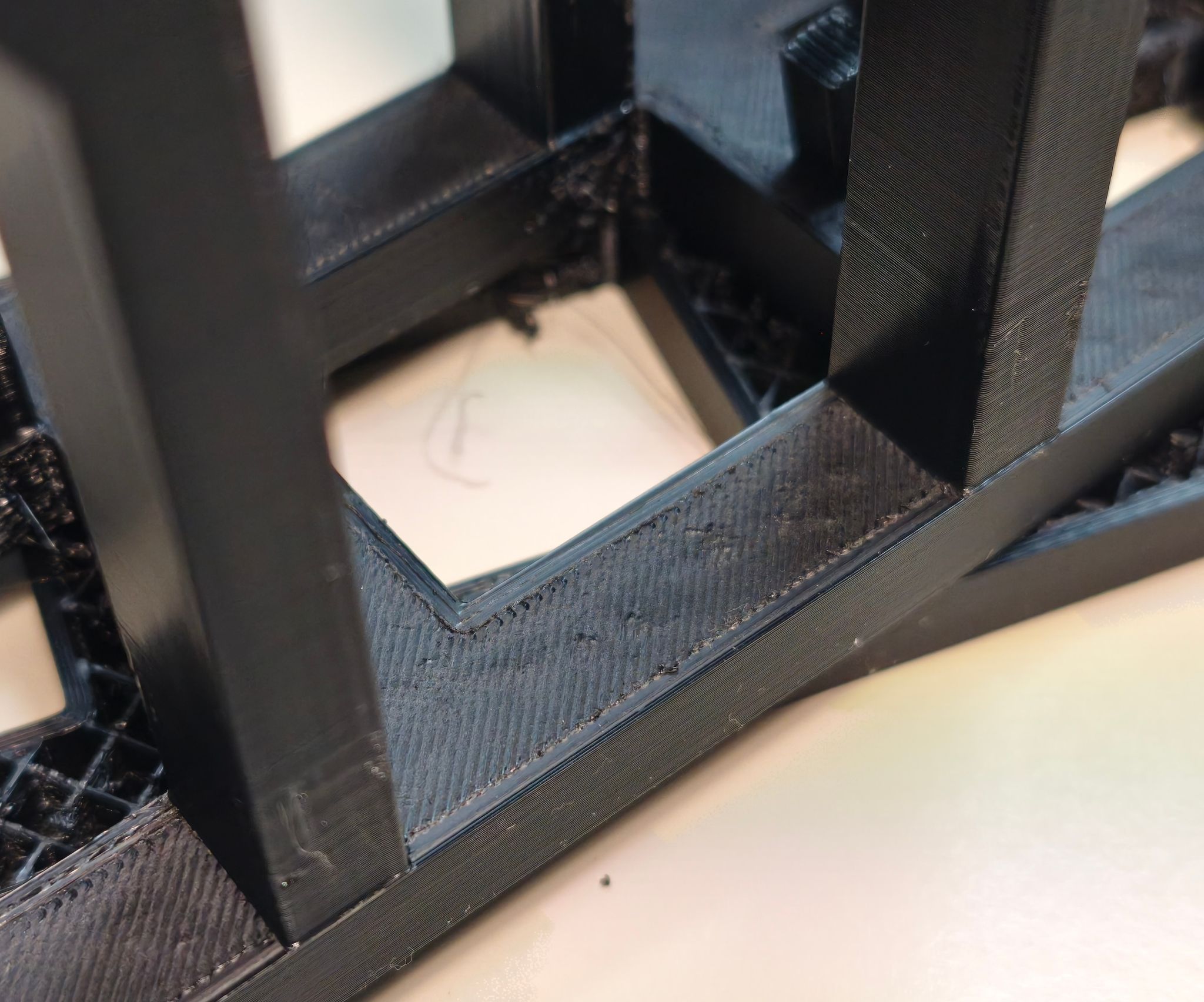

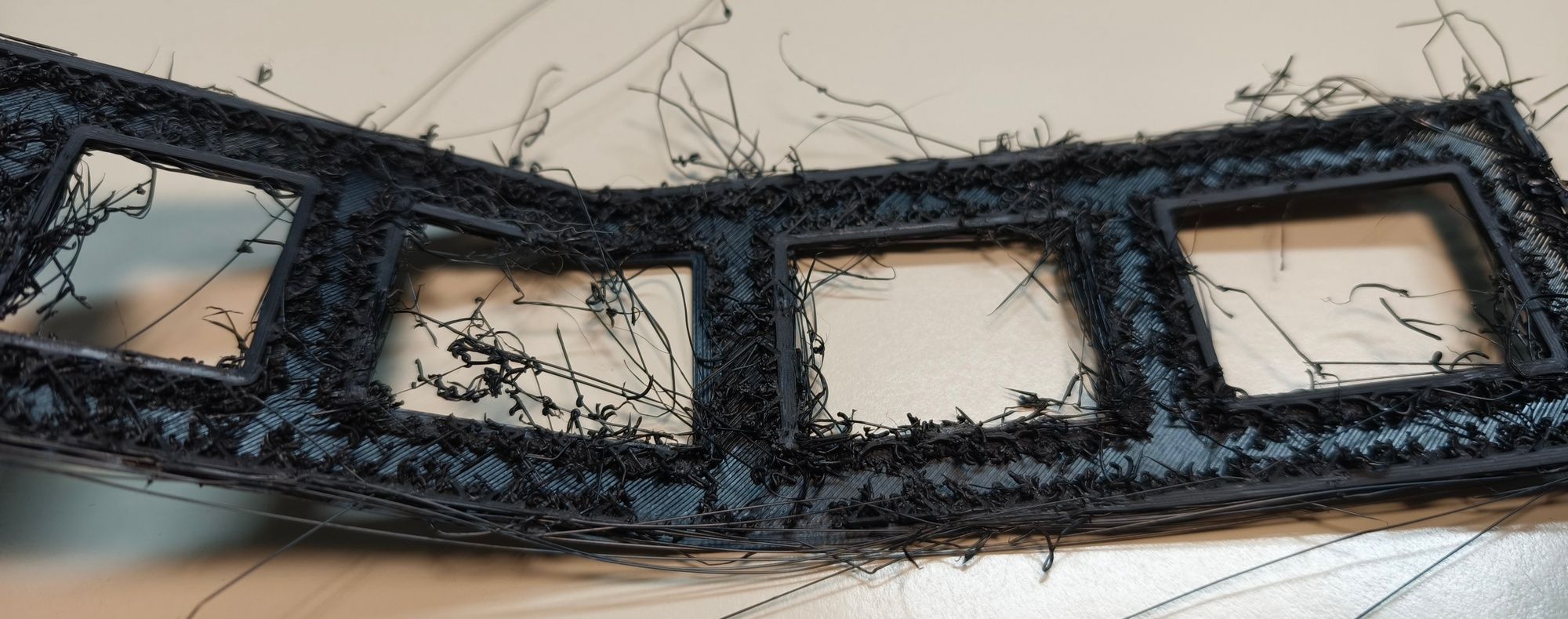

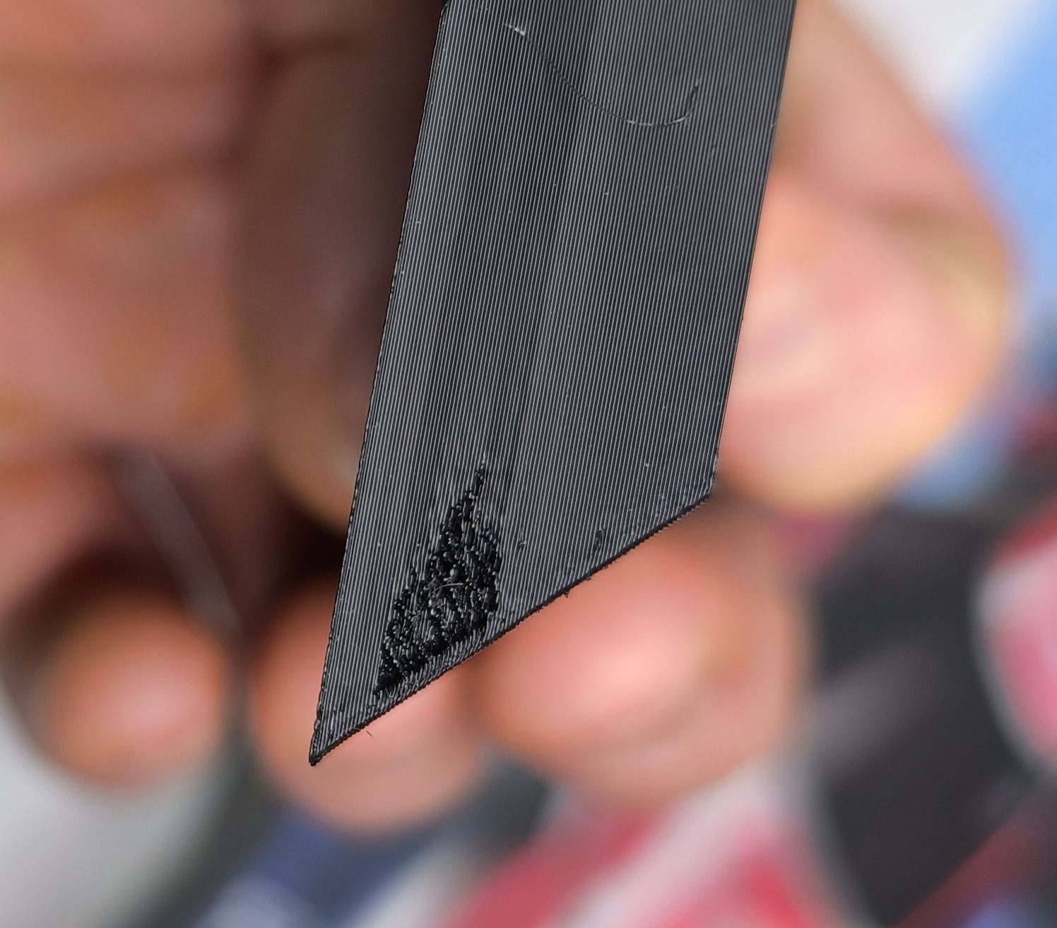

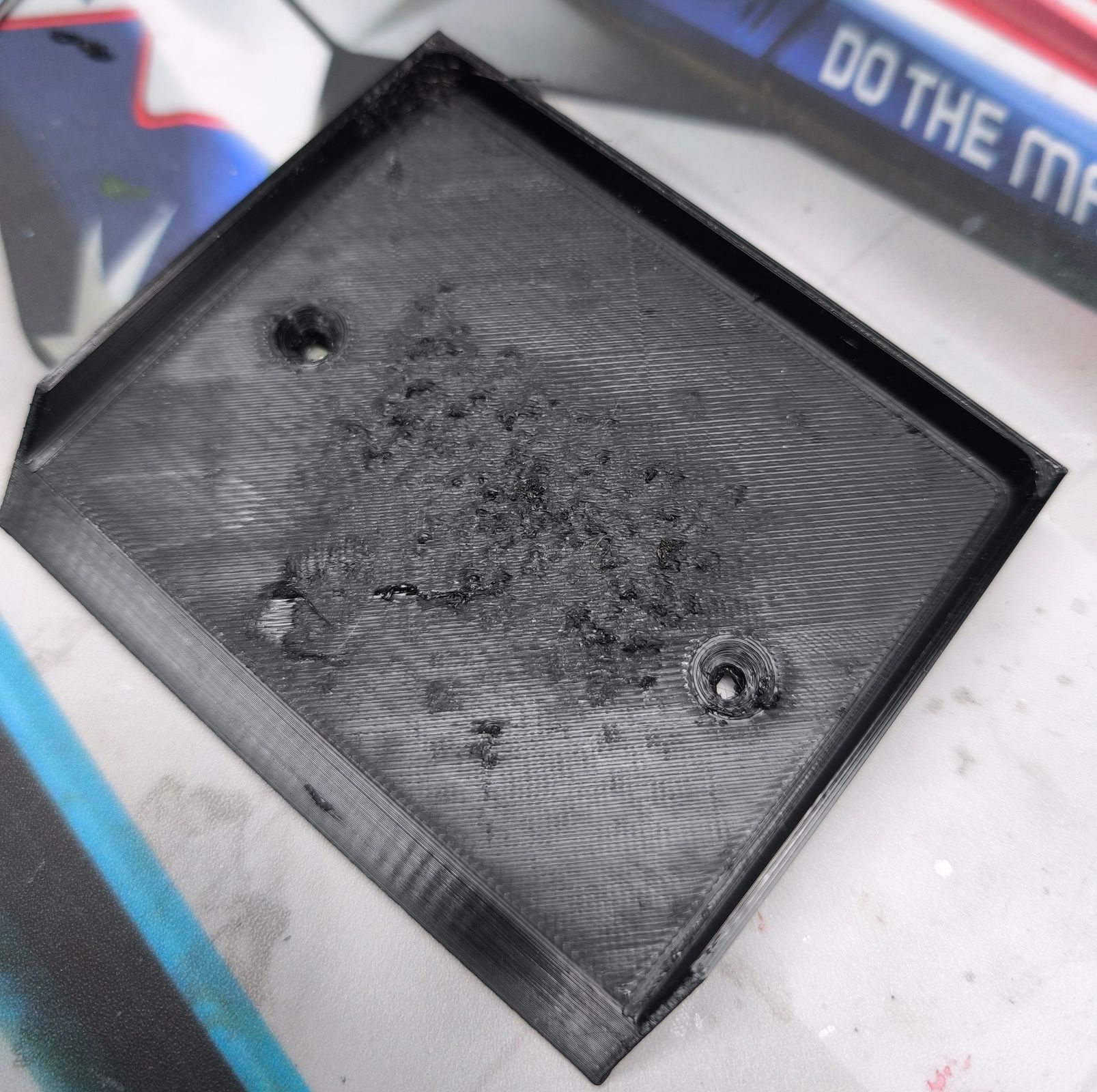

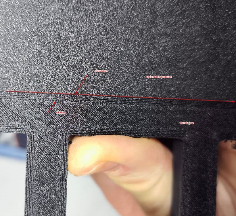

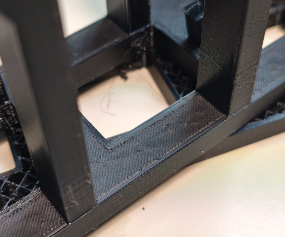

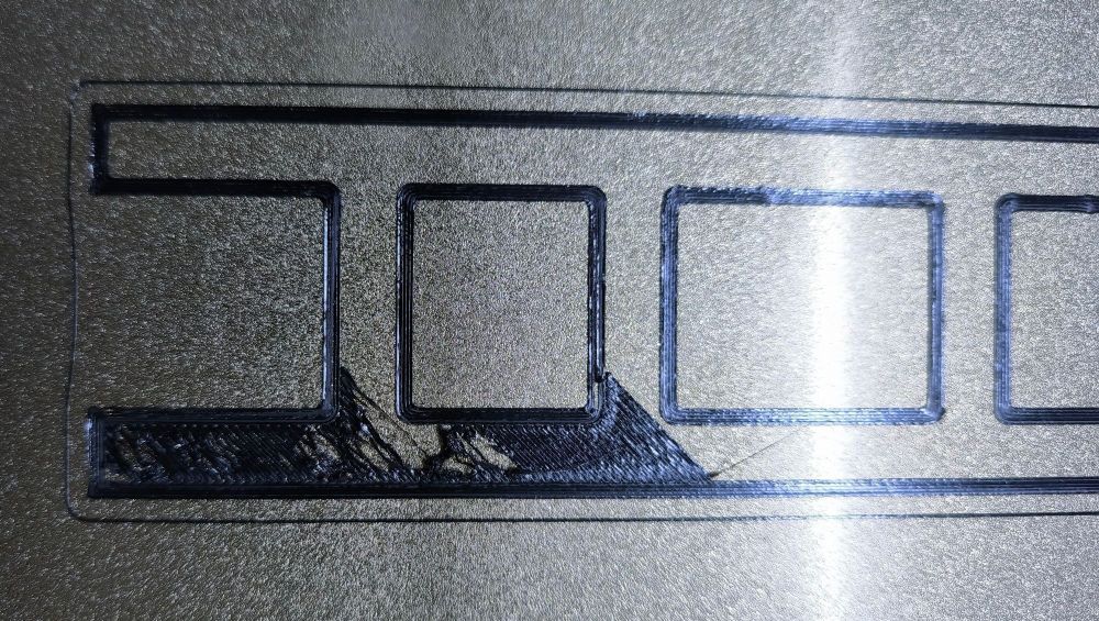

Dreamlast Posté(e) Novembre 2, 2025 Posté(e) Novembre 2, 2025 Salut les makers, j'ai besoin de vos lumieres ! ! Ca fait quelques temps que j'imprime exclusivement du PETG avec mon Elegoo Neptune 4 plus, le tout avec les parametres CURA de base (PETG Generic profil imprimante intégré) et j'ai bien du faire une centaine de print sans aucunes merdes, ou tellement peu que j'ai toujours trouver une solution juste avec un peux de bon sens. En gros impression en 0,16, 200mm/s / temperature a 230 degres/ Bed a 70 / 4 lignes de murs et infill entre 15 et 25% . la machine est en caisson, leveling regulier et integralement montée sur silenbloc. J'utilise toujours le filement Elegoo PETG PRO et le probleme est apparu sur mes deux dernieres bobines (pas achetées ensembles) Mais la je ne comprend pas trop ce qu'il se passe ... Ca a commencer avec ce print : Avec des defauts d'extrusion la ou la buse quite sa ligne et passe a la suivante : Mais ensuite j'ai sorti peut etre 3 ou 4 pieces sans problemes avant un bouchage de buse qui m'a obligé a remplacer la buse et le PTFE. Mais a la premiere impression j'ai obtenu ca 2x de suite: J'ai d'abord penser a une fuite au niveau de la buse mais vu que les deux impressions n'ont pas collées au Bed je pense plutot a une accumulation qui serait remonter ? Vu que ca m'a arracher les fils du Hotend, j'ai remplacer tout ce dernier (piece d'origine) refait un leveling complet et premiere impression : Bonne adhesion au bed mais infill a la ramasse. J'ai reduit ma vitesse de 200 a 150, temperature a 260 au lieu de 230, refait un tranchage et on est passé a ca : Ca imprime mais toujours pas top. J'ai encore reduit mes vitesses et changer le Infill en augmentant encore la temperature, et j'ai pu termier mon impression mais la derniere couche est plus basse que les murs ... J'ai aussi remarqué que mon filament en sorti de buse etait plus fin que d'habitude, c'est a peine perceptible mais ca se sent du coup j'ai remis une autre buse au cas ou mais pas de changement. Plutot que de relancer mon gros fichier j'ai modeliser un mini objet pour faire toute une serie de test (y compris avec filament blanc) avec des vitesses comprises entre 130 et 200 mm/s et des temperatures entre 230 et 270 degres... parfois avec ventilos, parfois sans, a 80% et 40% A gauche les premiers, a droite les derniers. J'arrive parfois a ravoir des surfaces brillantes mais c'est aleatoire et la derniere couche est toujours matt ...J'ai aussi noter que ma premiere couche etait lisible et les lignes tres ecartées (on voit bien les lignes) alors qu'avant tous ses problemes elles etaient parfaitement invisibles : J'ai calibrer l'extrudeur au cas ou (sur 10cm de sortie 2mm d'ecart en moins) et refait un leveling mais soit les contours ne tiennent pas, soit ils tiennent mais c'est le remplissage qui se fait la malle... et ce de 230 degres jusqu'a 280 degres La j'ai relancer une impression avec les parametres de mon anciennes CR10 : 80m/s, 230 degres, premiere couche a 30mm/s , epaisseur de ligne a 0.45 et hauteur de couche a 0.2 et ca marche mais toujours cet aspect matt ... Est ce qu'au final je n'aurais pas un probleme de Slicer ou de Filament ? C
pascal_lb Posté(e) Novembre 2, 2025 Posté(e) Novembre 2, 2025 il y a 29 minutes, Dreamlast a dit : Est ce qu'au final je n'aurais pas un probleme de Slicer ou de Filament ? Ton problème est vraiment bizarre, le ventilateur qui refroidi ta tête d'impression (radiateur) souffle bien ? A ta place je testerai le trancheur ElegooSlicer il fonctionne très bien au moins pour vérifier si ça vient du trancheur
Dreamlast Posté(e) Novembre 2, 2025 Auteur Posté(e) Novembre 2, 2025 Oui le ventilo souffle bien, la temperature reste hyper stable, j'ai meme fait une calibration de la tete chauffante au cas ou ... Mon problème est apparu j'etais encore sur la version Elegoo de Cura, j'ai telecharger la derniere version a la fois sur le site d'elegoo et une autre version directement sur CURA mais ormis la hauteur de couche a 0.15 au lieu de 0.16 les parametres sont les memes et le resultat pas mieux... Mon impression a 80mm/s a l'air de plutot bien se passer du coup j'en viens a me demander si les 200mm/s de base ne serait pas un beug ? Je n'y avait pas penser mais j'ai des vieux fichiers en memoire dans l'imprimante, faudrait que je test d'en relancer un pour voir ...
pascal_lb Posté(e) Novembre 3, 2025 Posté(e) Novembre 3, 2025 Il y a 5 heures, Dreamlast a dit : j'ai telecharger la derniere version a la fois sur le site d'elegoo et une autre version directement sur CURA Je ne te parle pas de Cura by Elegoo mais d'ElegooSlicer qui est un dérivé de OrcaSlicer qui est quand même beaucoup plus moderne que Cura qui commence à être dépassé

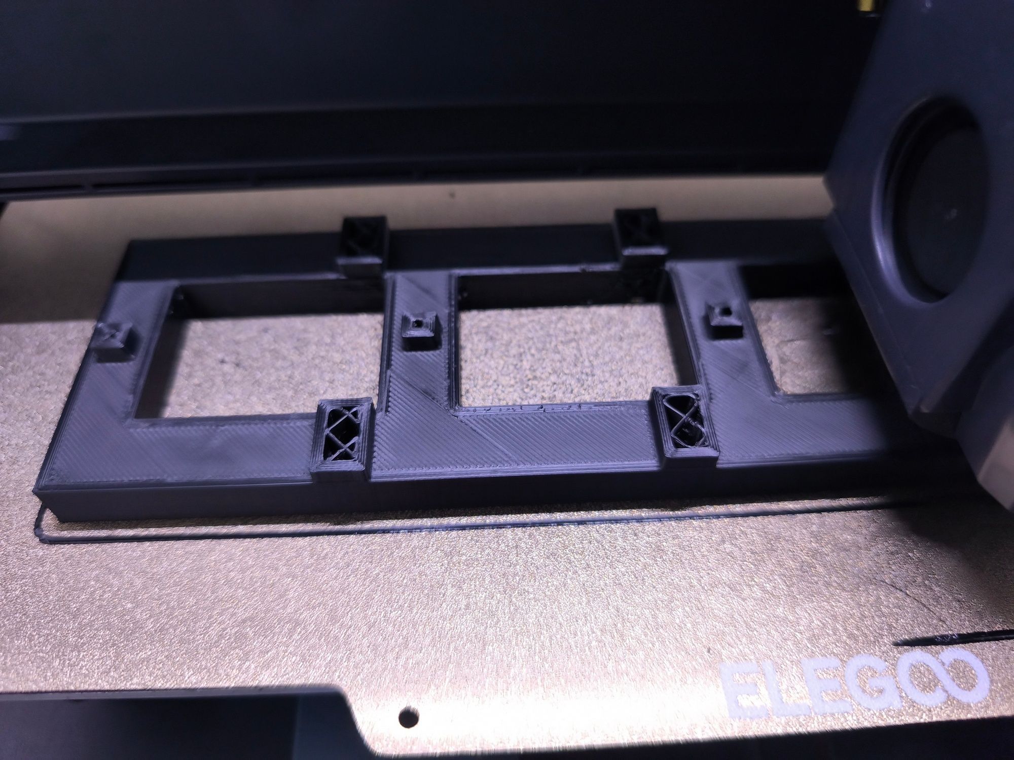

Dreamlast Posté(e) Novembre 3, 2025 Auteur Posté(e) Novembre 3, 2025 (modifié) ah autant pour moi, je vais regarder cela ! merci !! Je pense avoir mis le doigt sur un probleme ou en tout cas une des causes : J'ai relancer un vieux fichier de 25 min qui s'imprimait sans probleme mais apres 1cm d'impression la piece s'est decrochée du plateau... Vu que mes parametres d'impression sont censés etre ok sur ce fichier c'est don un probleme de leveling et la je me rend compte que mon imprimante réagit bizarement : Si je refait un leveling manuel + automatique et que je refais un leveling de controle l'imprimante la buze est plantée dans le bed et elle me demande de corriger a nouveau de l'ordre de -0.14 mm... et si je refais un leveling de nouveau la buze est dans le bed et elle me demande decorriger de -0.14mm pour qu'une feuille passe, soit la hauteur d'une couche en gros. Par contre si je lance une impression la buze est bien trop éloignée du plateau de l'ordre d'1/2 mm. J'ai envoyer un mail au suuport ELEGOO et je vais faire un reset de l'imprimante mais je me demande si mon capteur de proximité n'aurait pas pris un coup... //EDIT// Probleme réglé, Le SAV d'ELEGOO m'a fait flasher un firmware de reparation puis de nouveau le Firmware principal... Et au vu des deux premiers test que je viens de faire j'ai retrouver mes bases d'impressions comme avant. J'aurais pu chercher longtemps ... Modifié (le) Novembre 3, 2025 par Dreamlast
