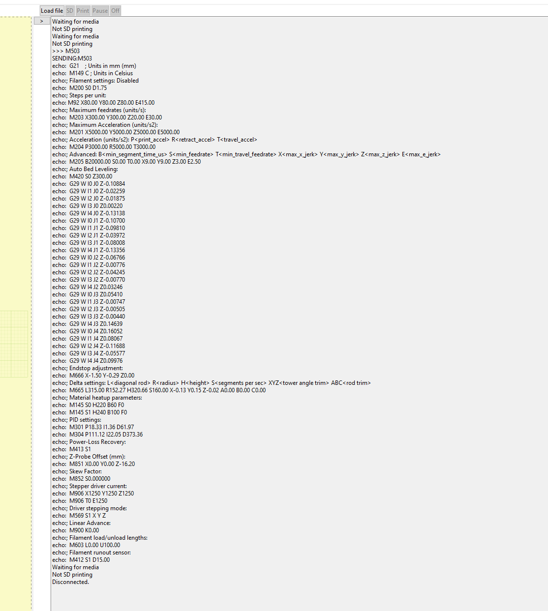

J'ai réinstallé la version 1.4 du software et refait tous les différents réglages (PID buse et plateau, calibrage extrudeur, calibration Delta, nivellement du plateau), mais mon imprimante reste anormalement lente.
J'ai fait un fichier test sous Cura qui me donnait 1h26 d'impression, elle a mis 3h10 pour le faire !!.
Je pense que les vitesses (accélérations, déplacements) dans le software bride l'imprimante mais je ne sais pas comment contrôler.
Merci pour votre aide 🙂
