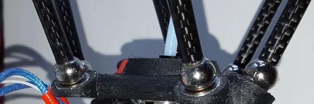

Y a bien longtemps un camarade de fablab n'arrivant pas obtenir des impressions à sa convenance m'a donné sa machine.

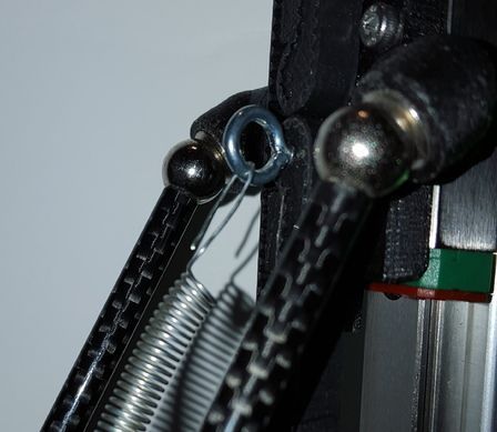

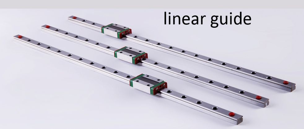

Elle a reçu des rails de guidage comme dans le bas de l'image jointe, des tiges avec des têtes magnétiques avec un support de tête d'impression en alu et des coins en métal pour améliorer la rigidité du bati.

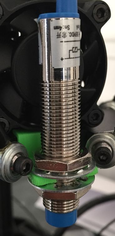

Je viens de remonter l'ensemble mais il manque le dispositif qui permet au départ d'une impression de connaître où est le bed. D'après mes recherches c'était un simple interrupteur à poussoir.
J'ai un capteur comme celui-ci en stock
Conviendrai-t-il ?

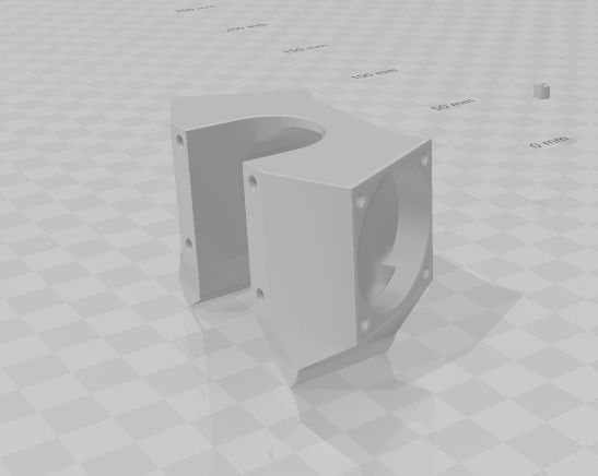

Est-ce qu'un https://fr.aliexpress.com/item/1005009262981692.html pourrait le remplacer, et faudrait-il adapter le firmware de la carte en plus de modifier peut-être les impressions qui canalisent le flux d'air de 3 petits ventilateurs?
J'ai trouvé https://www.thingiverse.com/thing:1280655 qui devrait pouvoir le faire.
Mon gros problème pour l'instant c'est de comprendre le mode d'emploi du firmware.
Lorsque je lance les moteurs entraînent la tête vers un homing des trois moteurs X,Y,Z et comme il n'y a pas de capteur j'arrête là.
Ce homing doit donc se faire à chaque démarrage, il me faut avoir un palpeur qui reste à demeure sur la tête.... EXACT ??
Il pensait que ses problèmes de qualité d'impression venaient de son ajout de bras magnétiques, mais il avait virer les anciennes pièces.
Une solution si je veux repasser à des bras en rotules ?
