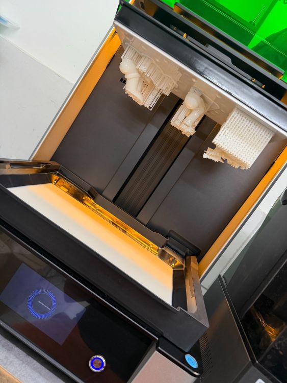

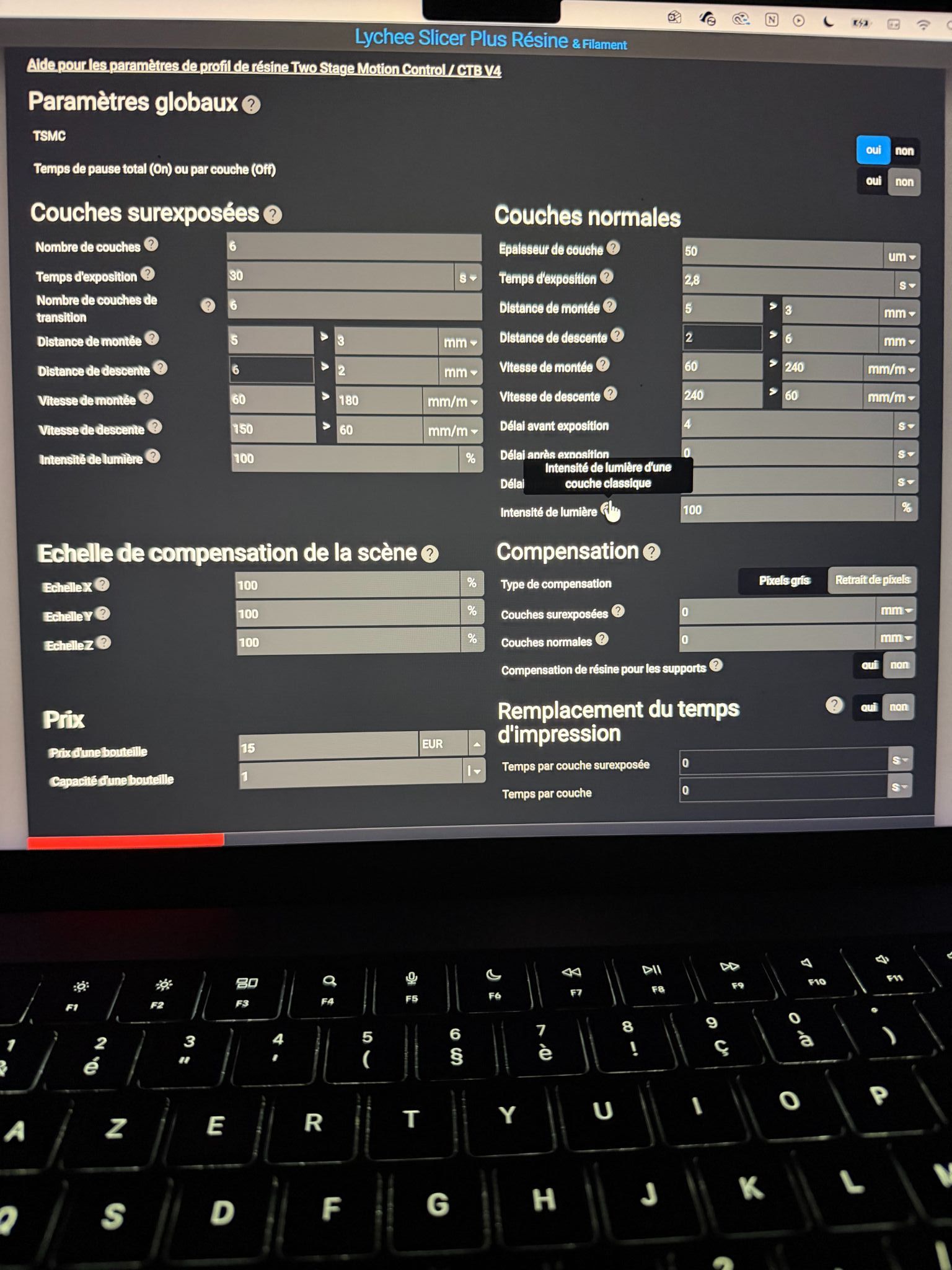

FMZ FRED Posté(e) Novembre 22, 2025 Posté(e) Novembre 22, 2025 Bonjour la communauté, Je viens de passer à plus grand format avec cette GK3 ultra et rencontre mes 1ers problèmes... Avec les réglages ci-dessous avec de la résine Elegoo ABS j'obtiens de bons résultats pour ma figurine de presque 30cm de haut que j'ai imprimée seule plusieurs fois consécutivement, par contre lorsque j'utilise la surface libre du plateau pour compléter avec 2 ou 3 éléments supplémentaires avec les mêmes réglages j'obtiens le raté en photo jointe et je ne m'en sors pas... Merci d'avance pour votre aide, je suis preneurs de vos précieux conseils! Fred

FMZ FRED Posté(e) Novembre 23, 2025 Auteur Posté(e) Novembre 23, 2025 Le 01/09/2024 at 21:14, pjtlivjy a dit : tu as secouer le flacon je suppose avant de verser par ce que ça ressemble soit à un manque de photoinitiateurs dans une partie de la résine ou à une résine qui aurait pris l'humidité Oui bien secoué mais le souci n'apparait que lorsque je mets plusieurs objets sur le plateau.
