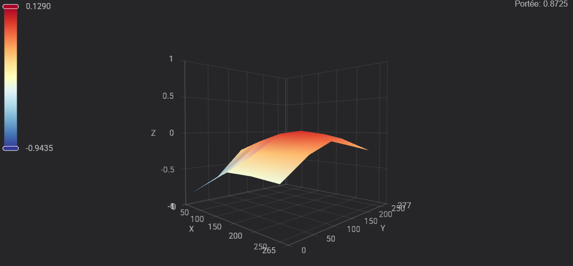

La compensation Z va jusque 1,5 mm. Avec Rinkhals, j'ai fait un BedMesh sur la Kobra, tu peux voir que j'ai une différence de presque 1 mm entre le point le plus haut et le plus bas. Je n'ai aucun problème de planéité, assemblage, mobilité des "print-in-place", etc.
J'ajouterai que si il y a à craindre sur la planéité, c'est plutôt du côté du warping que le bât blesse, et ça ce n'est pas dù au plateau d'impression mais aux tensions/dilatations/rétractions des matériaux : il y en a des particulièrement sensibles comme l'ABS et l'ASA.
