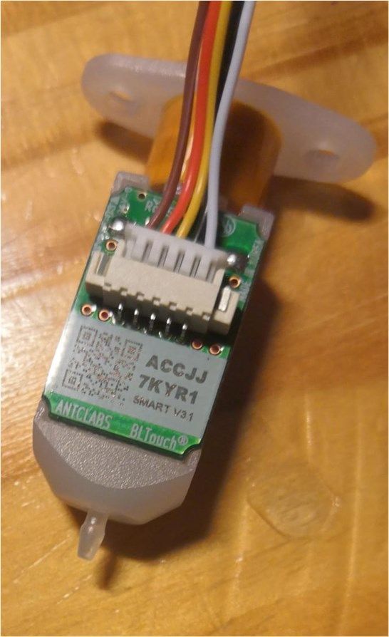

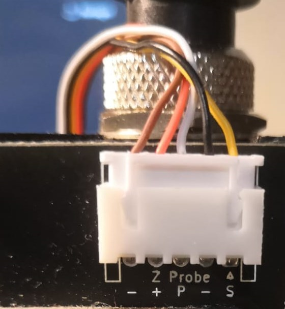

Je viens de recevoir mon BLTouch. Je l'ai installé avec le support ci-joint. Ensuite j'ai fait ces branchement du BL touche avec 5 fils.

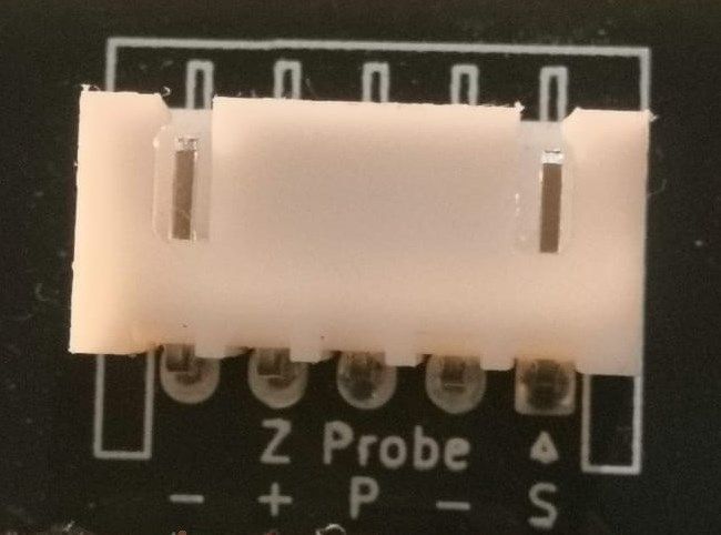

Ensuite j'ai branché les files par rapport à la carte fille je crois que ça s'appelle comme ça.
Marron  -
Rouge   +
Blanc   P
Noir    -
Jaune   S

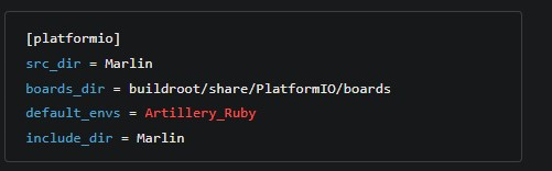

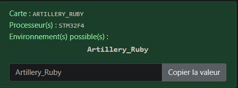

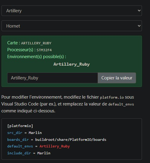

Configuration de PlatformIO dans Visual code
Je suis allé sur le site de https://kaminokgy.com/fr/outils/marlin_environnements
J'ai copié les informations de cette page vers le fichier platformio.ini dans le dossier Marlin, puis fermer.

 Chercher : MOTHERBOARD
→ J'ai vérifié que j'ai bien la carte Artillery_Ruby

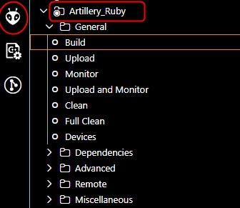

Pour finir j'ai mis en route la compilation en appuyant sur Buid :
Voici le résultat :
Citation
================================================================ [SUCCESS] Took 420.79 seconds ====================
Environment     Status    Duration
Artillery_Ruby  SUCCESS   00:07:00.793
================================== 1 succeeded in 00:07:00.793 ========================================================

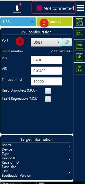

Pour envoyer le fichier firmware.bin :
J'ai dû faire un pond au niveau de l'imprimante 3D. Entre le 3v et boot0.
J'ai déconnecté les deux nappes en dessous du LCD EXT1 et EXT2.
J'ai branché juste seulement le câble USB.
Ne pas branché le câble d'alimentation.

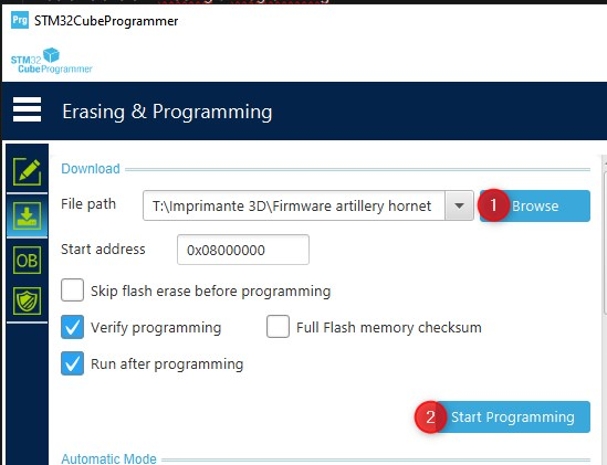

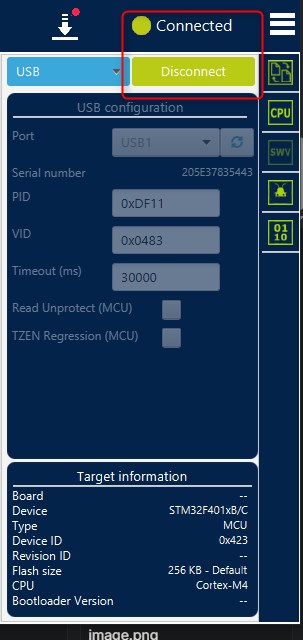

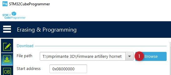

J'ai ouvert le logiciel STM32 Cube Programmer j'ai cliqué sur USB et me connecter
Ensuite nous pouvons voir que je suis bien connecté

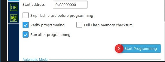

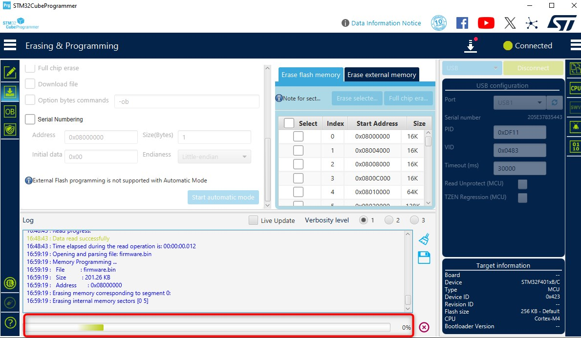

Je suis allé sur Erasing & Programming

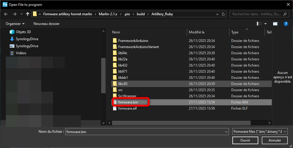

J'ai cliqué sur Browse en 1 et je suis allé dans le dossier /Marlin-2.1.x\.pio\build\Artillery_Ruby et j'ai choisi le fichier firmware.bin
J'ai coché les 2 cases suivantes :

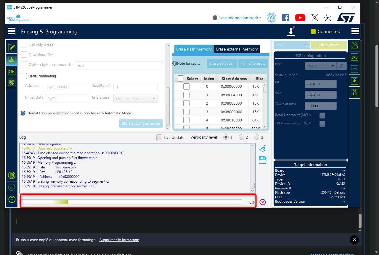

Et ensuite j'ai cliqué sur 2 Start programming.

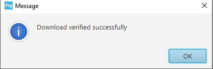

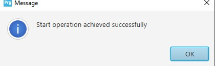

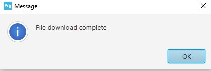

Nous pouvons voir qu'il commence à envoyer le fichier sur l'imprimante
Vous devez avoir ces messages là
Ensuite ça
Et enfin
Attendre 2 minutes et nous pouvons débrancher le pont et aussi le câble USB.

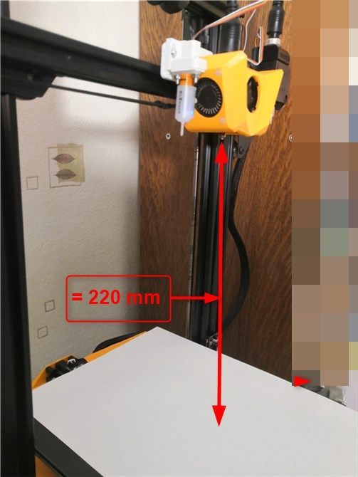

Normalement le Z si j'ai bien compris, devrait être environ à 0,3 mm du plateau ? Mais là quand je fais un Auto Home j'ai un écart en le plateau et le Z de 220 mm le maximum est 250mm.

Ma question comment je fais pour baisser le Z dans configure.h et/ou configure_adv.h ?

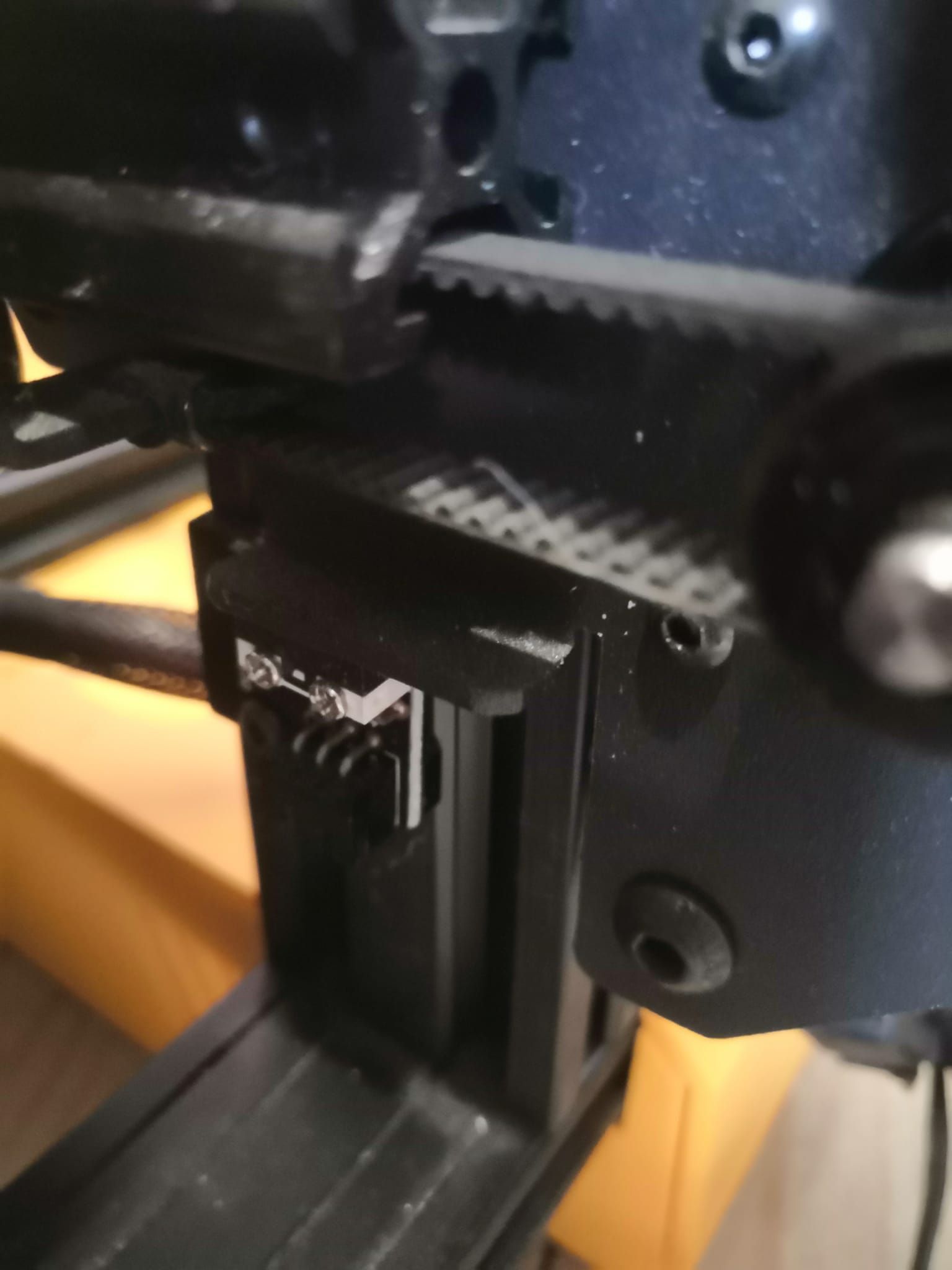

Voici une photo explicative quand je fais le Auto Home il reste toujours là.
Merci

Il y a 9 heures, alainhautdoubs a dit :
Ok mes excuses, j'avais compris autre chose...
là pour moi, cela peut
soit venir d'un des éléments de la config lié au BLTouch mais je ne suis pas bien au fait là-dessus.
donc probablement un truc de https://marlinfw.org/docs/configuration/configuration.html#z-probe-options
mais alors quoi ? je ne sais pas.
soit du sens de rotation moteur Z ( si par exemple le sens de rotation doit être inversé )
Si lors d'un "Home Z" il n'y a aucun déplacement Z vers le bas, en direction du plateau,
ou si quand tu demandes un déplacement Z cela se déplace dans le sens inverse de la demande,
cela oriente vers une histoire de sens de rotation moteur.

@alainhautdoubs, tu peux me décrire le comportement de la machine quand tu lance le Z-offset etape par etape que fait elle ? cela pourra m'aider a comprendre ce qui ce passe et le souci potentiel avec ton firmware.
Il y a 6 heures, MrMagounet a dit :
@alainhautdoubs, tu peux me décrire le comportement de la machine quand tu lance le Z-offset étape par étape que fait elle ? cela pourra m'aider a comprendre ce qui ce passe et le souci potentiel avec ton firmware.
Mon imprimante 3D est une Artillery Hornet. Comme tu as vu dans la documentation que j'ai mis j'ai branché les fils du BLTouch par rapport à ma carte fille.
Une fois que le firmware a été créé, je l'ai envoyé sur l'imprimante. D'abord  j'ai allumé l'imprimante, et la l'extrudeur ( le Z) bouge de gauche à droite mais il se bloque un peu au milieu en faisant un bruit et le BLTouch fait son test il s'allume bien et s'éteint.
Mais quand je fais un Auto Home il fait pareille mais il reste toujours en haut comme sur la photo que j'ai mis avant.
Voilà les symptomes.

Pour information j'ai fait la commande M119 voici le résultat
---- Message encodé en utf8 envoyé : "M119\r\n" ----
Reporting endstop status
x_max: open
y_min: open
z_min: TRIGGERED
ok
Ton endstop "Z" est activé (ou câblé à l'envers).
Tu as envoyé ce M119 quand le "Z" est à 220mm du plateau (comme sur la photo) ?
Modifié (le) par Alain D.
Il y a 1 heure, Alain D. a dit :
Je ne peux pas descendre l'axe Z. Voici la photo de la carte fille et aussi le BLTouch
Voici l'ordre des fils que j'ai mis sur mon imprimante  :
- Marron
+ Rouge
P jaune
- Noir
S blanc
Merci
Alain
Sur la toute première photo que tu as posté dans ce sujet, l'odre des couleurs est différent de ce que tu viens d'écrire.
Je ne connais pas du tout le BL Touch, attends que les "pro" t'aiguillent !
il y a 4 minutes, Alain D. a dit :
Merci beaucoup de tes conseilles. Je fais une demande.
