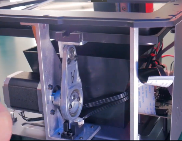

en cherchant des infos concernant le mécanisme de balancier, je tombe sur plusieurs videos, et un truc me chagrine:
là, c'est une image d'une video Youtube. On voit bien la position basse du bras, avec cette tranche qui passe dans un capteur

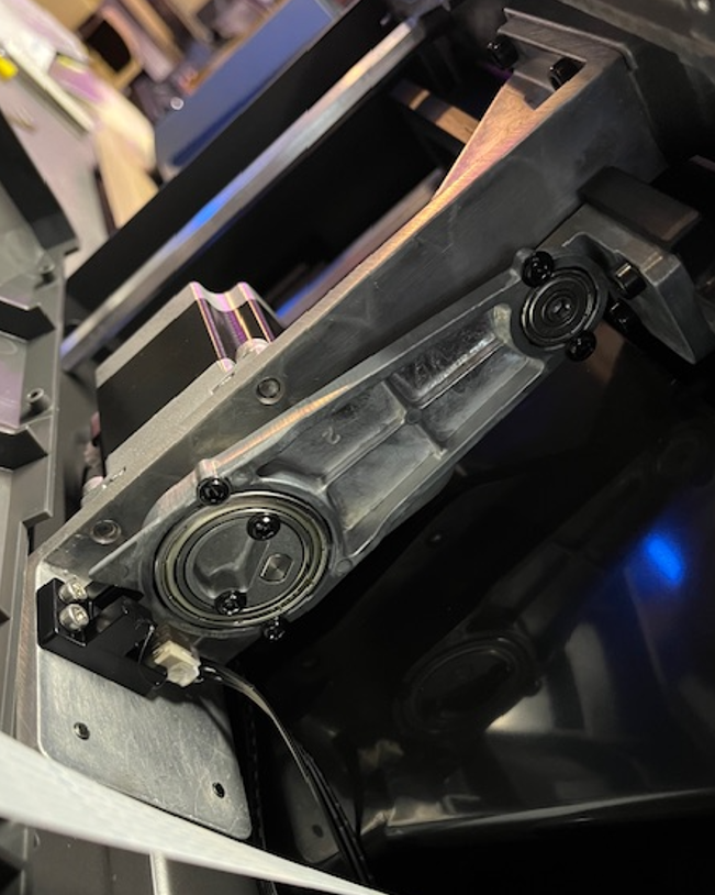

et là, c'est mon mien a moi, en position basse aussi:
je pense commencé a voir d'où vient le problème

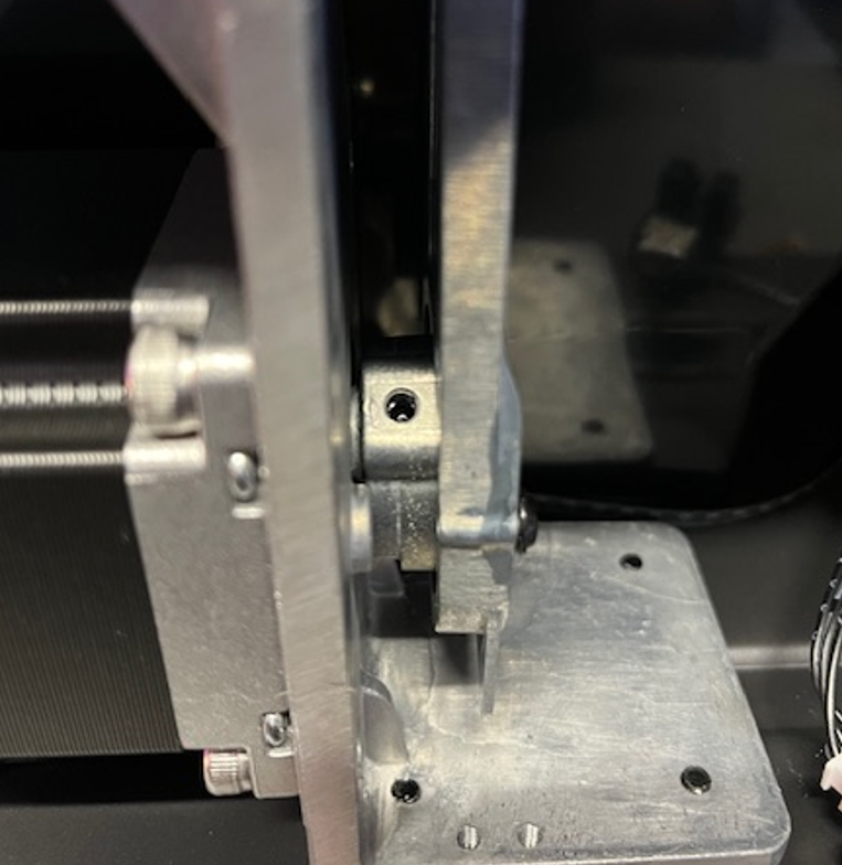

bon, après investigation, c'est la vis qui maintient l'excentrique sur l'arbre moteur qui est dévissé (ou qui a jamais été vissé)
la butée mécanique ne se faisant plus, le bras pouvait passer de l'autre coté
bon bah, je viens de relance la machine, et maintenant, tout est ok...pour le moment...
