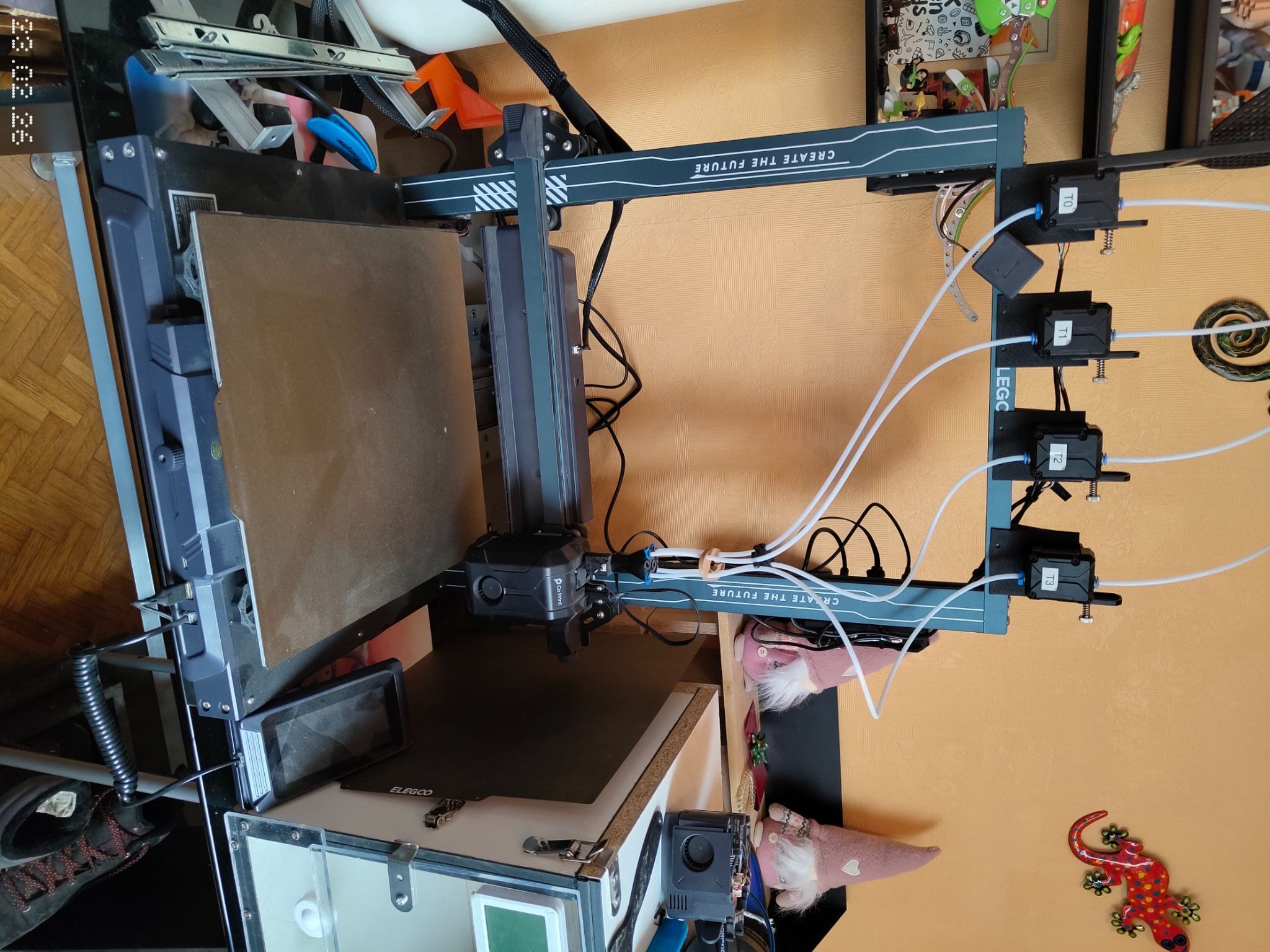

gaeltecher Posté(e) mardi à 17:53 Auteur Posté(e) mardi à 17:53 (modifié) Vous aviez raison les gars. Du coup il me mettait des messages de conflit. Ce que j'ai fait, c'est de commenter la section Probe dans le fichier chroma head et le recopier pour le mettre dans mon printer.cfg. Ca fonctionne pour l'instant mais j'ai pas tous fini car les leds reste allumer en permanence et pas moyen de l'éteindre. Donc j'avance mais comme tu le dis Pascal_lb leurs fichiers c'est du grand n'importe quoi. Celui qui achète ce kit doit s'attendre a avoir de grosse galère et beaucoup de patience. par contre leur communauté sur discord aide bien. Pour ce qui est des clips que je parlais la dernière fois, je me suis tromper je voulais dire des incère pour faire tenir le PTFE dans la tête 8 in 1. Vous savez ou je peux trouver un stl ou même en acheter? Modifié (le) mardi à 17:53 par gaeltecher

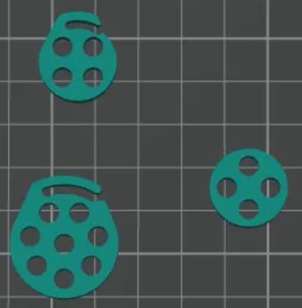

Atlan59 Posté(e) il y a 23 heures Posté(e) il y a 23 heures (modifié) Voici un fichier STL https://www.printables.com/model/1130780-coprint-ptfecable-holder Et d'autre modèle d'impression: https://www.printables.com/search/all-models?q=coprint Et j'avais dessiné un support pour mètre les extrudeuse avec une sortie vers le haut car mes bobines était sur un étagère au dessus de la machine. SupportCoprint.stl Modifié (le) il y a 22 heures par Atlan59
gaeltecher Posté(e) il y a 16 heures Auteur Posté(e) il y a 16 heures Oui j'ai réclamé mais pas de réponse pour l'instant. Ça me rend fou ses fichier. L'estrudeur ne ce charge pas correctement, le dectecteur de filament fonctionne, du moins il s'allume quand on met un filament dedan mais a l'air de ne pas fonctionner quand je lance des test. Il ce met a imprimer même quand il est éteint au lieu de me dire que le filament n'est pas détecté. Ma config est complètement farfelues je pense. Il doit y avoir des fichiers corrompu ou un truc du genre. Merci Atlan59 pour tes liens ces sympa, mais ce dont je parlais c'est les inserts qui rentre dans le système 8 en 1. Par contre ton modele avec les cx1 dans ce sens ces genial. Ça me permettra de mettre le support de bobine d'origine et de rajouter 3 support que j'ai déjà imprimé
