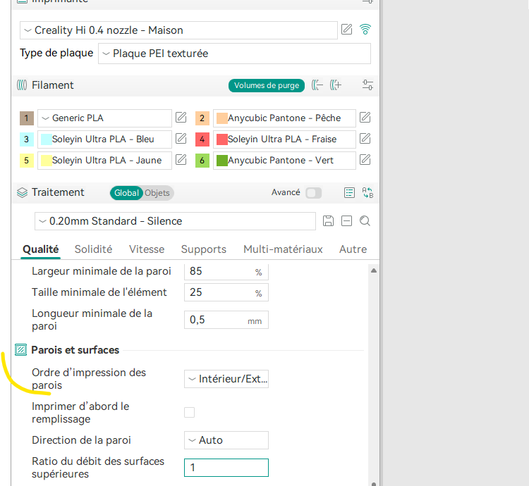

Bonjour j'ai laisse tomber  elegoo slicer pour orca, et je ne regrette pas c'est bien mieux, orca donne sans cesse des conseils pour améliorer l'impression,  actuellement il me dit que je peut avoir une meilleure  qualité d'impression en activant le mode sandwich, oui mais je ne le trouve pas j'ai beau chercher, je l'ai peut être sous le nez, c'est souvent comme ça on cherche ce que l''on tiens dans la main,  quelqu'un peut il me dire ou trouver ce mode .

Dans l'onglet "Qualité", c'est ici :
Sauf erreur de ma part, le mode sandwich correspond au fait de cocher "intérieur, extérieur, intérieur" :
merci joOJ c'est bien cela mais comme c'est présenté je cherchais un mode sandwich je vais tester, je suis sur des toutes petites pièces avec des perçages  de petit diamètre 1.2 mm sur 8mm de long et je cherche la meilleure qualité d'impression, j'ai fait des dizaines d'essai et je suis proche du but, j'ai réussi  a avoir le minimum de travail d'ébavurage c'est qu'il me faut une cinquantaine de pièces.
