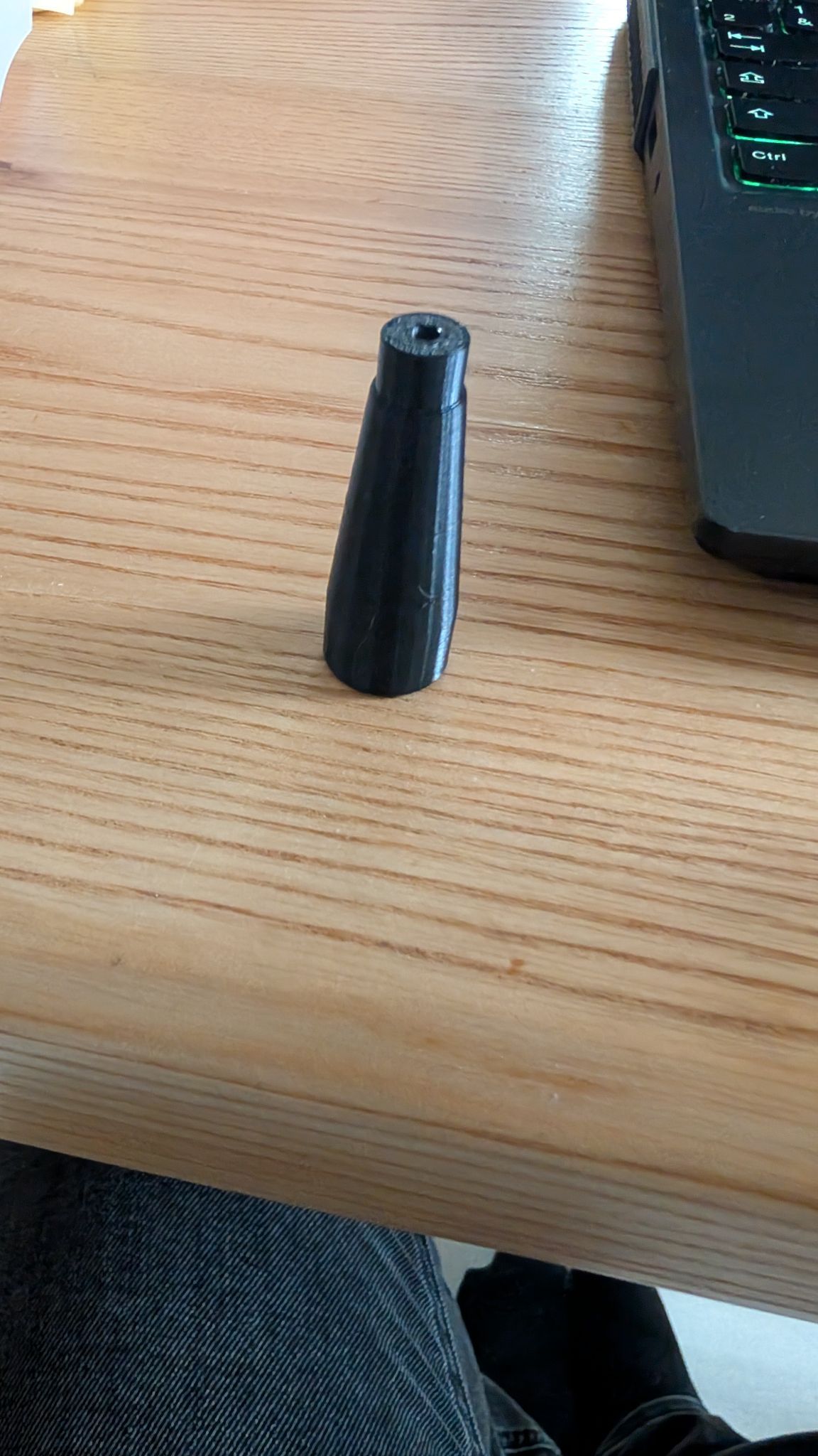

Voilà ma deuxième impression en petg.
Je vais regarder en détail les paramètres d'impression ce soir mais j'avais déjà une question.
Pouvez-vous me renseigner sur comment obtenir un rendu plus lisse et plus net?
J'ai utilisé un filament pursa, petg black.
Ma machine est une P2S.
Hésitez pas à me poser des questions pour qu'on ait un bel échange 🙂

Qu'as tu utilisé comme profil pour imprimer le filament Prusa ?
il y a 20 minutes, decoltor a dit :
pour améliorer les arrondis sur le coté il faudrait déjà prendre le profil en 0.08 ou 0.12 au lieu du 0.20 pour avoir des couches plus fines

J'ai utilisé un profil d'impression trouvé sur Makerworld. Entre ça puis mon niveau zéro, je me suis dis que ça sera toujours mieux que si je bidouille moi-même.
J'ai pris le temps de regarder les paramètres d'impressions, le profil utilisé sur Bambu Studio est generic PETG, j'ai comparé avec les réglage du filament, il s'en est tenu au réglage de base.
Pour le reste dans qualité il a sélectionné "0.24mm Standard @BBL P2S". Dans la partie résistance il y a 4 parois, remplissage gyroïde 🙂
J'en prends bonne note !
il y a 4 minutes, decoltor a dit :
Effectivement 0.24 est un profil qui est un peu "grossier" qui permet par exemple d'imprimer plus rapidement mais avec une qualité moindre

J'ai lu plusieurs fois les articles consacrés au petg et j'ai fait plusieurs essais avec des résultats qui se sont améliorées.
J'ai fait du 0,16 et du 0,20.
J'ai diminué la vitesse volumétrique maximale pour l'amener à 8mm³/s.
Je vous présente ici une pièce qui va être chassé dans une pince de récupération de pièces sur une machine cnc de décolletage.
C'était important pour moi de limiter le maleron est il est actuellement de 0.04 ce qui est pas mal je trouve.
Est-ce qu'il est possible de le réduire encore ? Mon instinct me dit de ralentir mais ralentir quoi ?
4 centièmes je trouve ça pas mal du tout mais en décolletage ça peut sembler beaucoup (je connais mon père était tourneur fraiseur) mais avec une imprimante 3D FDM c'est difficile de descendre en dessous, même si les imprimantes actuelles sont très précises il ne faut pas oublier que l'on est avec du plastique fondu que l'on dépose sous forme de boudin 😉 on est pas sur de la machine outil 😇

En effet, mais je suis qd meme bluffé par la précision avec le peu de maîtrise que j'ai de la machine.
Je vais faire des essais de petites séries, je me demande quel sera la dispersion sur 5 pièces.

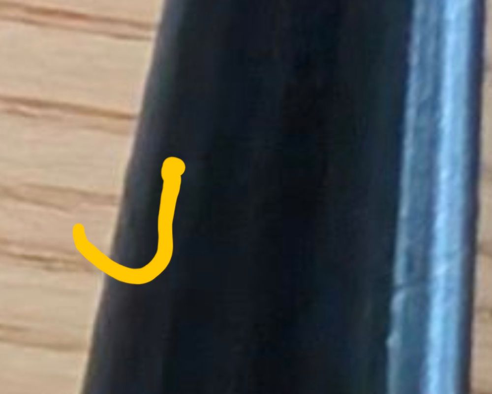

J'ai des petites irrégularités sur le cône. Avez-vous une astuce ?
il y a 6 minutes, decoltor a dit :
Tu veux parler de la ligne qui va de Haut en bas ?
Modifié (le) par pascal_lb
Non, ça si j'ai bien compris c'est la couture. Je parle plutôt de bosse comme si la matière s'affaissait par moment.
J'ai imprimé du diamètre le plus large du cône vers le diamètre le plus faible.
Si tu as d'autres photos 😅 parce que la "a l'œil nu" je vois pas le défaut dont tu parles 😁
Ou alors tu parles de ces petits "bourrelets"  ?
 Si ils semblent réguliers, il est possible qu'il s'agisse du remplissage qui "pousse" la paroi vers l'extérieur.
Tu peux alors tenter de diminuer le taux de remplissage, d'augmenter le nombre de parois, et/ou de jouer avec le réglage d'ordre d'impression des parois (intérieur extérieur intérieur etc.). Il y a aussi une case "paroi précises" que tu peux cocher.
