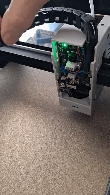

pour moi c'est pas top mon imprimante Qidi Q2 me met un méssage erreur ( erreur gcode:!!Aucun déclenchement sur la sonde après mouvement complet )
quelu'un peut il me dire ce qu'il faut faire pour la remetre en fonctionnement sur internet il pense que le Z est déréglé ?
Bonjour @Papatoun, regarde si tu n'as pas un problème de faux contacts sur le câble d'alimentation de l'extrudeur au niveau de la chaîne en plastique, j'ai du changer le mien après moins de 200h d'impression et c'est une grosse galère.
Merci pour votre  réponse
le problème est réglé, j'ai refait un étalonage du Z et ça a résolu le problème
