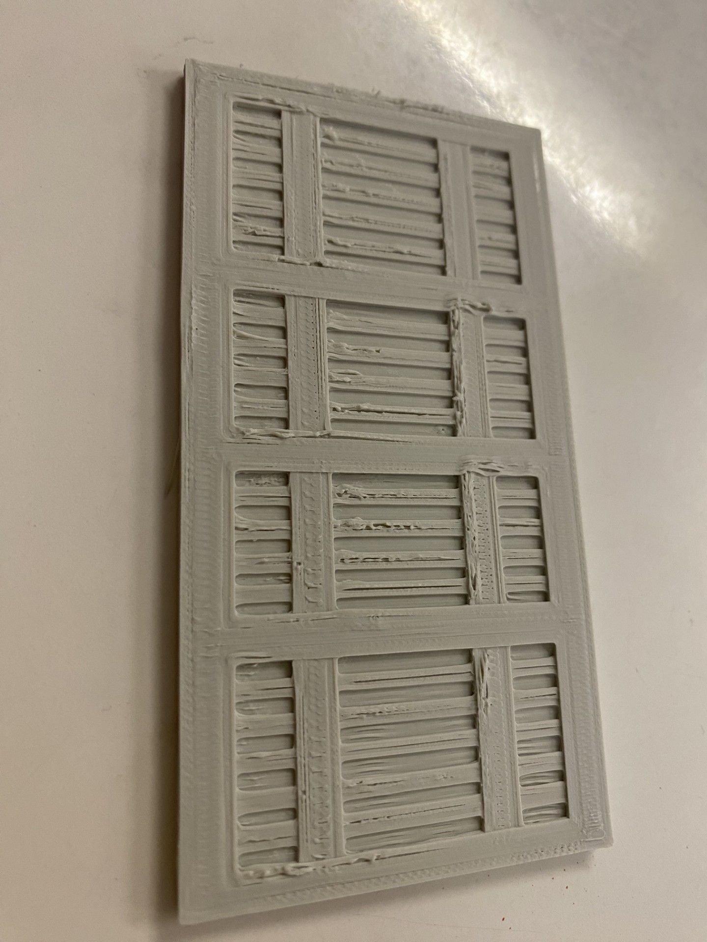

Seb Asyd Posté(e) il y a 2 heures Posté(e) il y a 2 heures Bonjour, Tout allait à peu près bien sur ma Neptune 4 jusqu'à ce que je sois obligé de changer le bloc complet d'extruder, depuis je n'arrive plus à avoir quelque chose de propre, pour exemple cette porte censée être "propre"... Ce sont surtout les couches supérieures qui en prennent un coup. Je n'ai rien changé les paramètres classiques (température par exemple ou même filament)... Quelqu'un aurait une idée ? Merci d'avance !!!
JoOj Posté(e) il y a 1 heure Posté(e) il y a 1 heure Salut ! Chaque extrudeur a son comportement "propre" . Bien entendu, on s'attend à ce que 2 extrudeurs de la même marque fonctionnent pareil, mais il n'est pas impossible qu'il y ai un peu de variation => peut être refaire les calibrations température / débit ? => voir à faire aussi le PID de la buse ?
