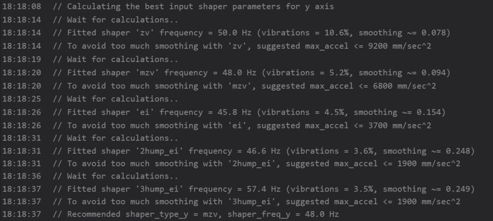

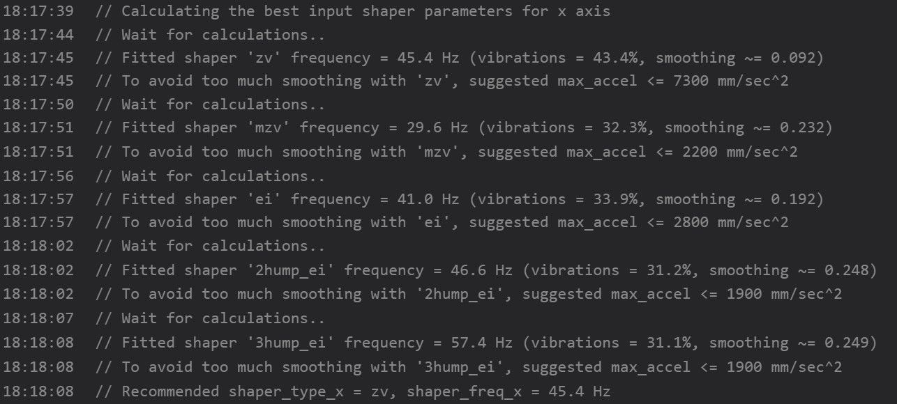

ducky083 Posté(e) il y a 3 heures Posté(e) il y a 3 heures Bonjour à tous, j'ai fais les imput shaper sur la Q2 et ils me paraissent très mauvais, surtout pour le X, qu'en pensez vous ? merci !
