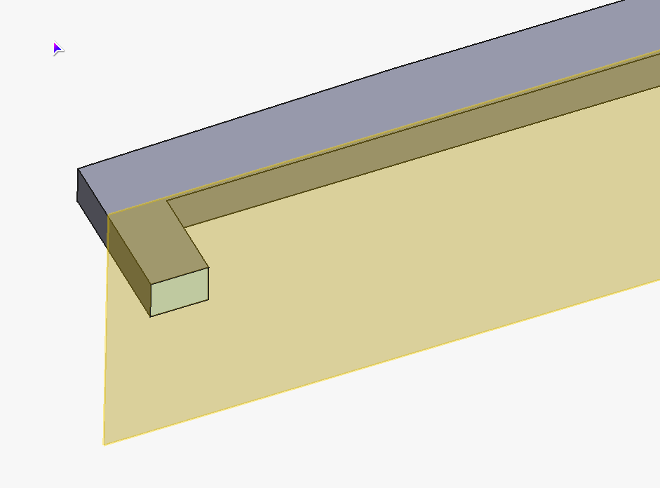

Lorsque j'utilise l'outil DatumPlane, sur la v1.0.2 j'ai un grand plan de travail qui se positionne à l'endroit où j'ai choisi de mettre un DatumPlan et c'est parfait !
Cf. Screenshot ci-dessous avec DatumPlan Jaune

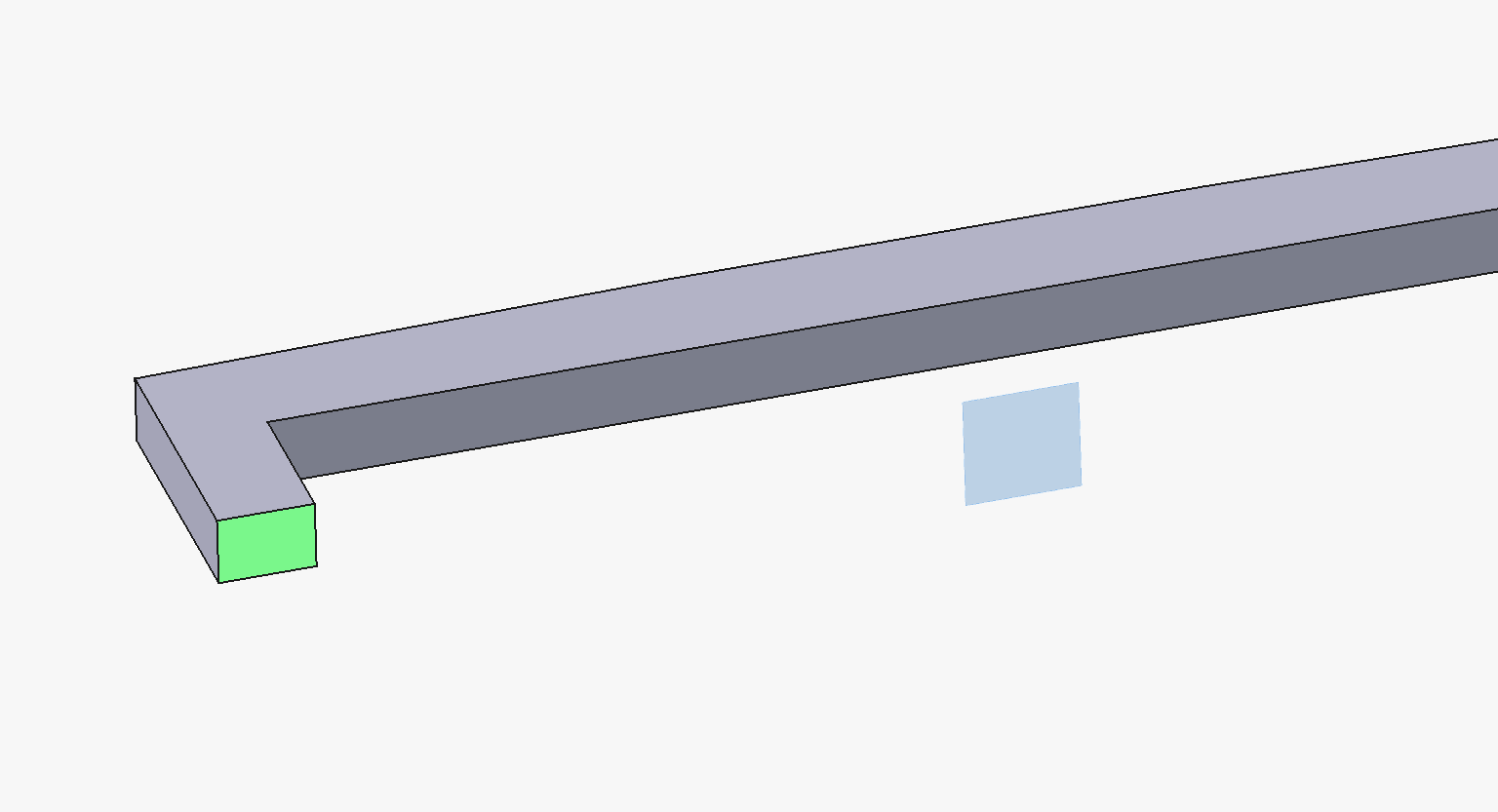

En revanche sur la v1.1 et la v1.2 le DatumPlane est non seulement ridiculement petit mais en plus il se positionne au centre de l'esquisse. Donc si on veut tatonner pour par exemple appliquer un angle à ce plan de référence en fonction de la pièce qu'on souhaite dessiner c'est juste impossible de se repérer
Cf. Screenshot ci dessous avec DatumPlane Bleu
Y a-t-il un moyen dans les v1.2 de demettre le DatumPlane tel qu'il était avant ? A savoir plus grand et surtout à l'endroit où on a sélectrionné une face/arrête pour positionner le DatumPlane ?
Merci d'avance.
EDIT ok j'ai trouvé la réponse. Il faut lors de la création du DatumPlane choisir Inertie 2-3 pour que le plan s'accroche à la face sélectrionnée.
