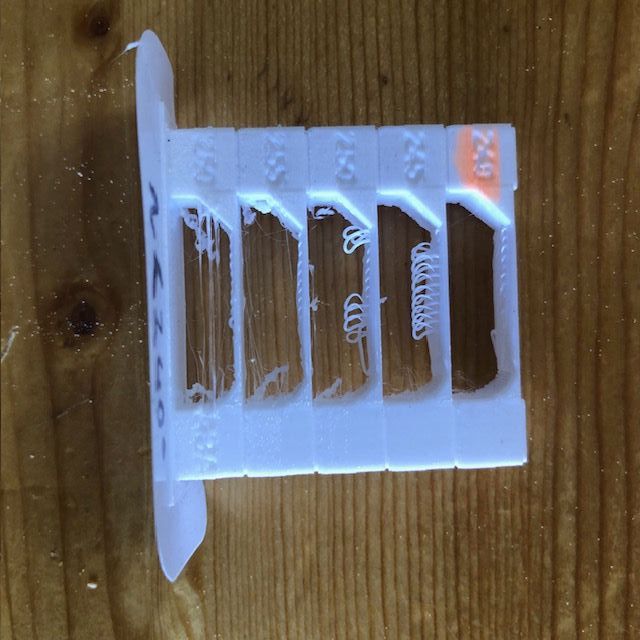

pas mal d'impressions ok en PLA..grâce à vos conseils ..
je suis passé au PETG...J'ai fait les tests de T° et Vitesse.. j'en ai déduit que la T°~~240° car les "ponts" aux t° > avaient de "bouclettes" dessous....
vitesse 20; PTEG ESun Blanc..

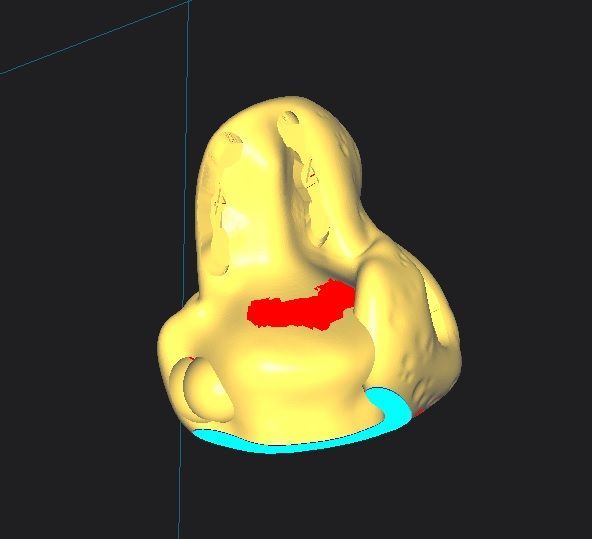

1 ) MAIS! j'ai imprimé 2 pièces pour un Slitter de pellicule et les dessous ont fait de la "salade" ..
d’où ma question : est ce du au manque de supports ( que je n'avais pas configuré...)
ou un problème de de t°  ... solution ??
je penche pour la 1er ..
