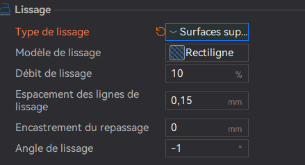

sur ma cc1 le lissage de la surface supérieure n'est pas uniforme j'ai modifié le Z (0.02mm) mais j'ai encore quelques zones non lissées
une idée ?
Je ne pense pas que jouer sur le Z va améliorer le lissage, le Z c'est pour la première couche mais ça ne change rien sur les couches suivantes
pour régler le lissage tu as ces paramètres
Tu peux modifier en augmentant légèrement le débit, en réduisant l'espacement ou augmenter l'encastrement pour l'angle je ne sais pas trop ce que ça change
Mais vas y tout doux par exemple le débit le passer à 11, après il faut tester car c'est le genre de truc que je n'utilise jamais 😉
