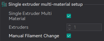

- Configuré mon imprimante pour indiquer que c'est un changement manuelle de filament Config.PNG.f411bdd014070354423eabf93bd6394f.PNG

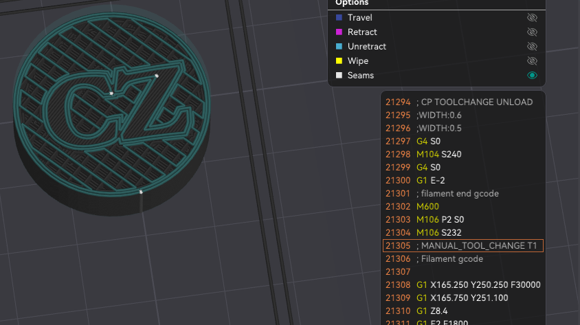

- Ajouté un code M600 dans le "Change Filament" M600.PNG.99fff2514ea2ad15023f957d5d04032b.PNG

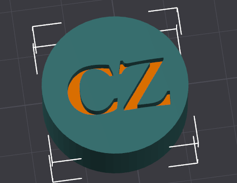

- "Colorié" les zones sur ma pièce dont je veux changer la couleur Piece.PNG.c5ab38fe751d4f2350776396dd58dea7.PNG
- Et enfin lorsque que slice ma pièce, dans le GCODE, je vois bien mon M600 aparaitre Slice.PNG.c1cc03123577b887e4a61761a981f90f.PNG
Mais pourtant, quand je lance l'impression, et bah il ne me demande rien du tout, ne met pas en pause l'impression pour changer de filamenent, rien, wallou, que nini 😞
Il réalise l'impression d'une seule couleur du coup 😞
