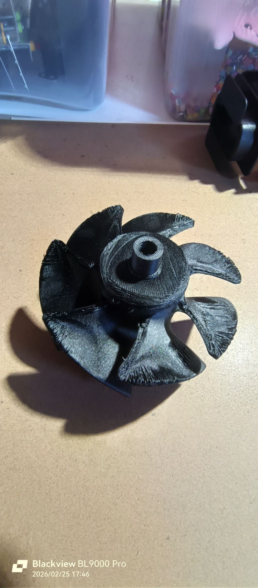

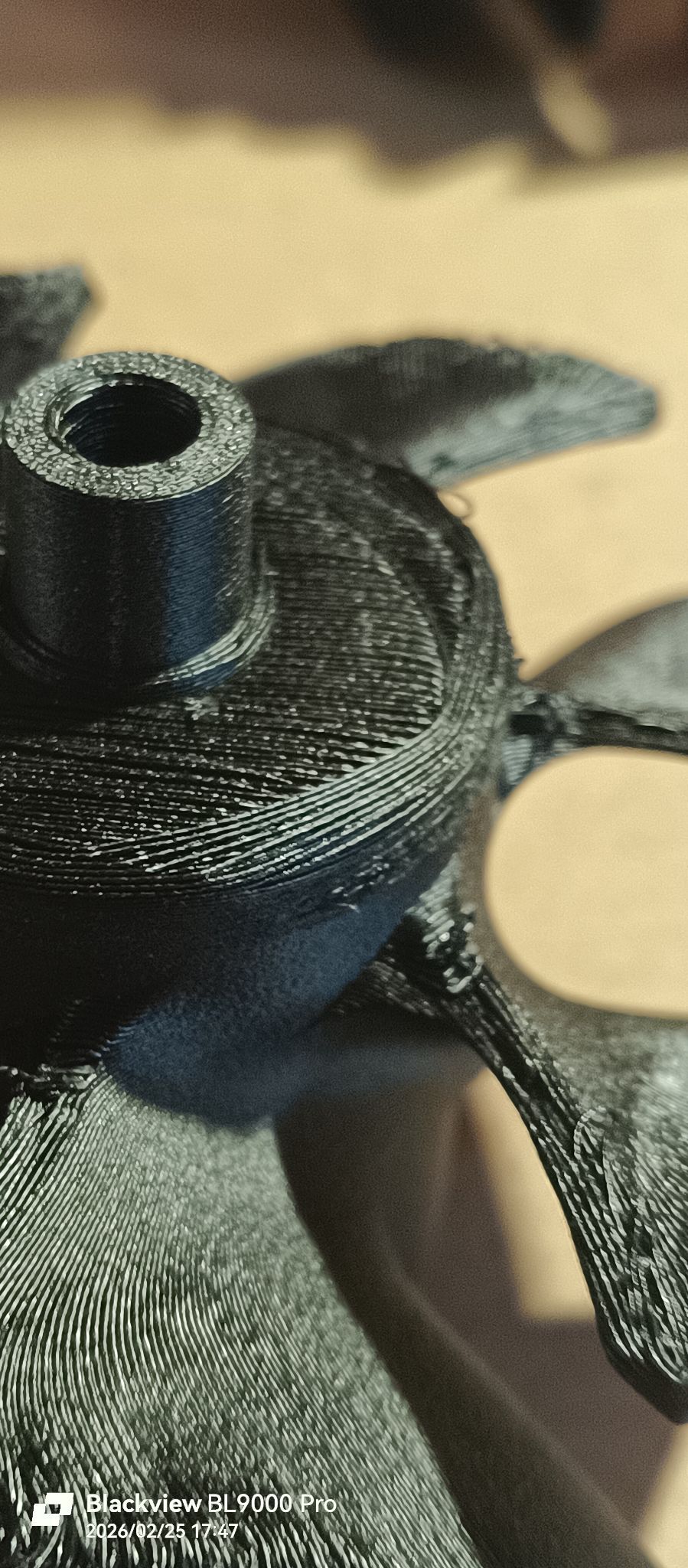

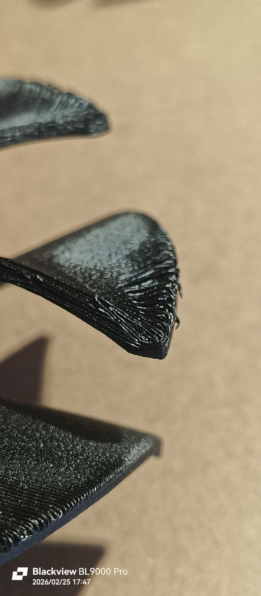

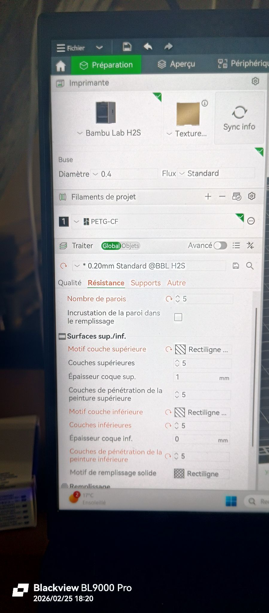

jbg36200 Posté(e) il y a 1 heure Posté(e) il y a 1 heure Bonjour. Je rencontre un certain problème lorsque j'imprime du PETG-CF buse à 270°, plateau à 70° et chambre 34° Mon souci est que j'ai régulièrement des petits picots ou bouts de fil qui dépassent, on dirait un hérisson. j'ai aussi la buse qui s'encrasse ( une sorte de boule qui se forme) Problème de rétais entre les couches????? Merci pour vos réponses.
JoOj Posté(e) il y a 1 heure Posté(e) il y a 1 heure (modifié) Hello ! As tu quelques photos pour qu'on visualise mieux le sujet ? Quelle buse utilises tu (matière, diamètre) ? Modifié (le) il y a 1 heure par JoOj
RT36 Posté(e) il y a 1 heure Posté(e) il y a 1 heure si j'ai bien compris, tu parles de stringing (voir le sujet ci-dessous) ... d'habitude, c'est le filament qui est humide (voir le sujet de pjtlivy), et 270 c° c'est beaucoup trop

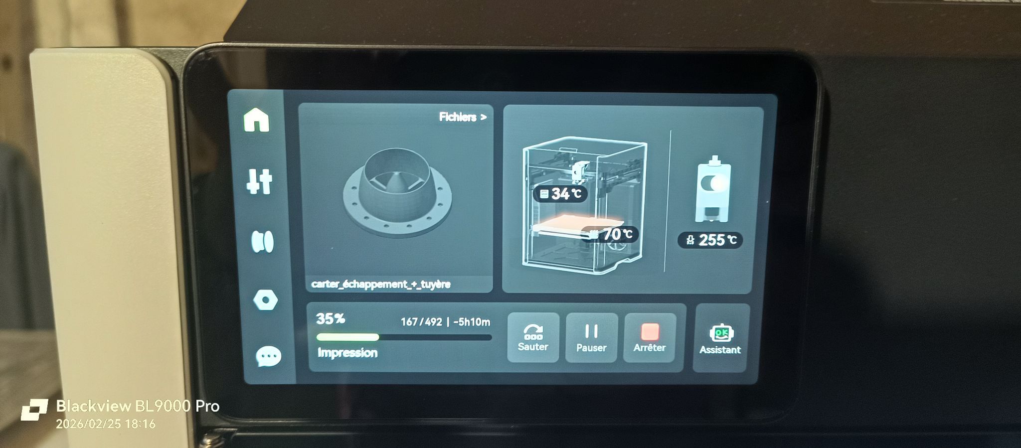

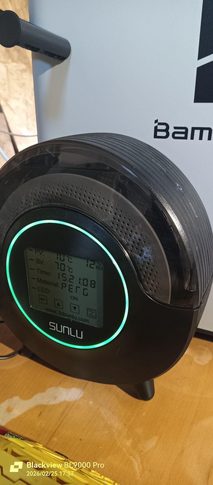

jbg36200 Posté(e) il y a 1 heure Auteur Posté(e) il y a 1 heure on voie le dessou la le dessus et nickel. humidité 12% a 70°. buse durci 0.4

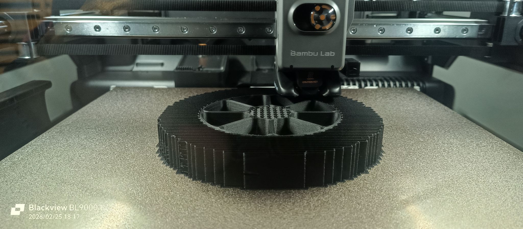

JoOj Posté(e) il y a 1 heure Posté(e) il y a 1 heure (modifié) Humidité à 12%, c'est probablement dans l'AMS ? Ca veut pas forcément dire que le filament est sec. Pour les photos, tu peux prendre un peu plus de recul ? Là dans l'absolu on a une belle impression avec des surplombs qui semblent pas ouf (y avait des supports ?) mais si ca se trouve c'est même pas des surplombs Quant à la température d'impression, il faudrait probablement que tu puisse faire une tour de température pour faire des essais, car en effet, 270 t'es tout en haut des précos. Or plus il est chaud, plus il est fluide, plus il est difficile à "former" lors de son dépôt. Ca pourrait expliquer les défaut qu'on semble voir sur les photos Pour l'encrassement de la buse : le PETG CF est un filament chargé, il est souvent recommandé d'utiliser des buses de 0,6 (même si certaines impression passeront bien en 0,4) Edit : J'ai vu ta photo entre temps. Si tu l'as passé au séchage, pas de raison que ça soit un problème d'humidité. Mais idem : l'humidité affichée, c'est celle de l'air ambiant dans le sécheur, pas celle du filament qui est de dans. Modifié (le) il y a 1 heure par JoOj
jbg36200 Posté(e) il y a 1 heure Auteur Posté(e) il y a 1 heure Dans ce cas avec ces paramètre je modifie quoi? et pour les petits picots?

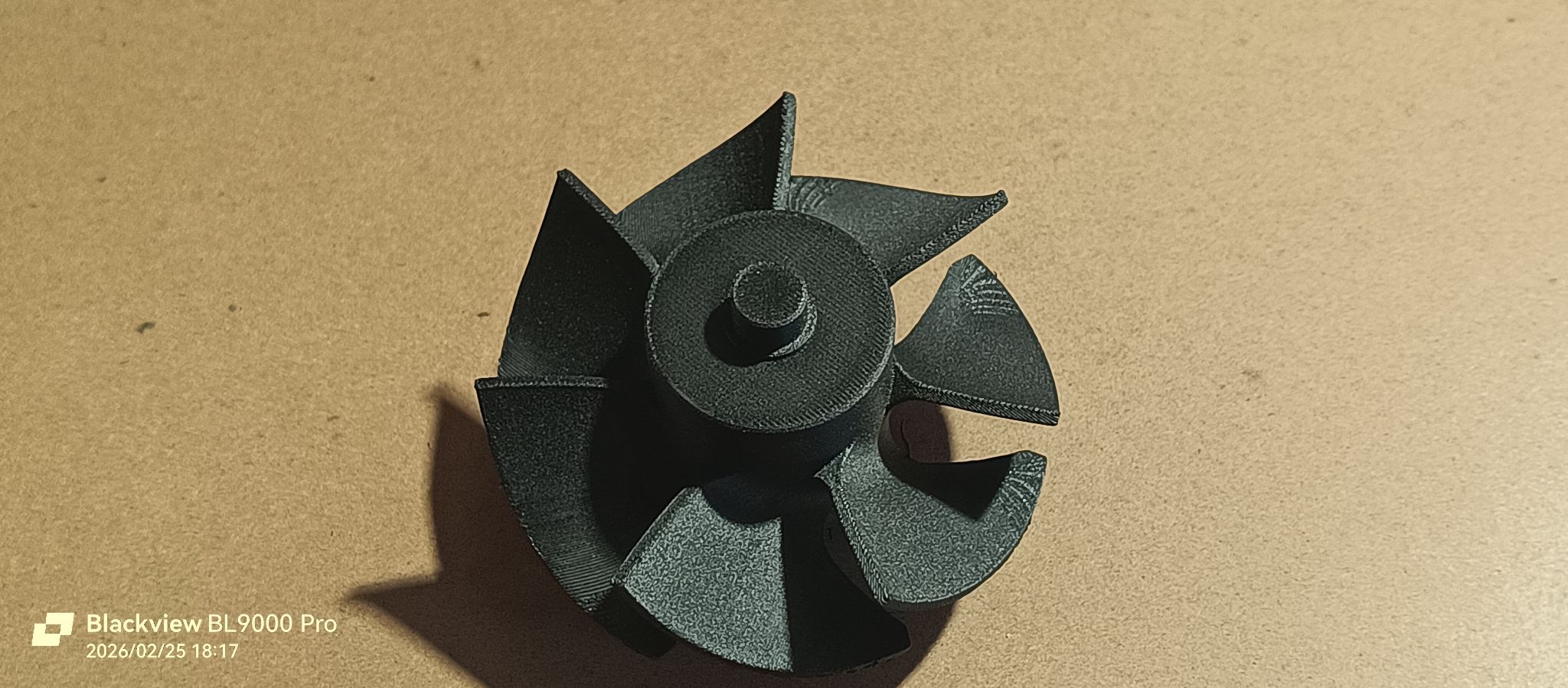

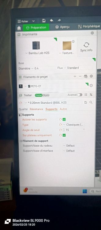

JoOj Posté(e) il y a 1 heure Posté(e) il y a 1 heure faire une tour de température en calibration pour trouver la température d'impression idéale S'assurer que tu as bien passé le filament au séchage (environ 8h), sans compter sur l'affichage de l'humidité de ton dryer envoie nous des photos plus larges, qu'on comprenne dans quel sens tu as imprimé, qu'on sache si la zone avec les picots est un surplomb mal géré ou une mauvaise gestion des supports. A vue de nez, il faut probablement que tu diminue un chouilla l'espace entre les supports et la pièce, mais je te dis ca un peu au pif, on a pas assez d'info pour te dépanner.
jbg36200 Posté(e) il y a 1 heure Auteur Posté(e) il y a 1 heure il y a 7 minutes, JoOj a dit : Humidité à 12%, c'est probablement dans l'AMS ? Ca veut pas forcément dire que le filament est sec. Pour les photos, tu peux prendre un peu plus de recul ? Là dans l'absolu on a une belle impression avec des surplombs qui semblent pas ouf (y avait des supports ?) mais si ca se trouve c'est même pas des surplombs Quant à la température d'impression, il faudrait probablement que tu puisse faire une tour de température pour faire des essais, car en effet, 270 ca semble bien au delà de la plage habituelle. Pour l'encrassement de la buse : le PETG CF est un filament chargé, il est souvent recommandé d'utiliser des buses de 0,6 (même si certaines impression passeront bien en 0,4) Edit : J'ai vu ta photo entre temps. Si tu l'as passé au séchage, pas de raison que ça soit un problème d'humidité. Mais idem : l'humidité affichée, c'est celle de l'air ambiant dans le sécheur, pas celle du filament qui est de dans. ok je note. la bobine sèche en continu depuis plus de 24h, la j'ai réduit à 255° la buse
JoOj Posté(e) il y a 1 heure Posté(e) il y a 1 heure Beh pour de vrai faudrait tester avec la tour de température. Parce que si tu diminues trop ta température d'impression, tu risques de faire empirer le problème d'encrassement avec une buse 0.4
jbg36200 Posté(e) il y a 50 minutes Auteur Posté(e) il y a 50 minutes et la je vous envoi un ex de support sur une nouvelle pièce en cours. comment on fait une tour de temperature Sur les pièces simples, ça marche nickel, mais dès qu'il y a un twist, ça bug à fond, des picots partout et les supports impossibles à détacher.
